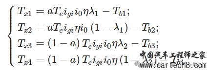

发动机的动态输出扭矩作为输入,输入至传动系中。设轴间分配比为α,轮间分配比分别为λ1、λ2,则发动机动态输出扭矩经传递系传递至各轮的扭矩为:
其中,Tx为各轮驱动力矩,Tb为各轮制动力矩,i0为主减速器传动比,igi为变速器传递比,η为传动系的传动效率(式中取0.90)。此时车轮运动方程为:
其中,Fz为各轮动载荷,ax为汽车纵向加速度,ay为侧向加速度,hg为汽车质心高,a和b分别为前轴长和后轴长。

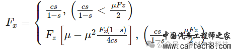

此时,驱动力方程为:
其中,μ为地面与轮胎之间的摩擦系数,c为轮胎纵向刚度,Fz为驱动轮法向载荷。

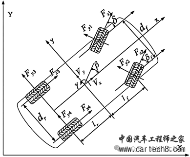

现在汽车线性七自由度模型最为广泛,七自由度模型包含分别绕X轴的纵向运动、沿Y轴的侧向运动和绕Z轴的横摆运动以及四个车轮的自由度。但由于计算和建模仿真比较复杂,因此对汽车七自由度进行简化,简化结果如图1所示。
由此便得到简化的汽车理论模型,以便于后续MATLAB/Simulink模型建立。为了形成四驱汽车的轮间动力分配仿真模型,后面还需要采用它们之间的相互变量联系以进行连接 [11] 。

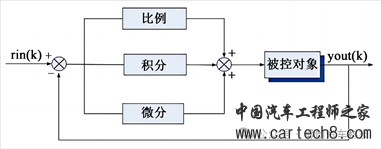

轮间动力分配对汽车行驶稳定性和转向稳定性有较大的影响 [12] ,主要起作用的附加横摆力矩是由四驱汽车动力分配比产生的,而且这个附加横摆力矩只在一定范围内起作用,在此范围内具有较好动力分配控制系统的四驱车相对普通汽车有更好的动力分配策略,能大大改善汽车安全性。为了更好的根据动力分配来实现汽车转向稳定性和主动安全性,选择利用PID控制器来完成动力分配控制系统设计。而KP、KI、KD三个参数的设定决定着控制器性能的好坏  [13]。比例单元(P)控制环节,即当控制系统内的输出值和初始设定值产生偏差e(t)时,为了减少偏差的大小,此环节会及时成比例的反应误差的大小。积分单元(I)控制环节,此环节的出现主要是为了消除系统静差。积分常数决定积分单元控制环节的好坏,选择合理范围内的积分常数可以有效提高控制系统的可靠性。微分单元(D)控制环节,此环节主要通过对系统施加提前修正信号来控制系统的偏差值e(t)的变化趋势,保持偏差值e(t)的变化不会过大,进而缩短调节时间加快系统的响应速度。PID控制系统的控制原理如图2所示。
图2.  控制系统原理
其中, rin(k)为初始值, yout(k)为输出值,它俩之差 e(k)=rin(k)−yout(k)为误差,PID控制器接收此误差,按照自身控制规律分析计算得到控制量 u(t),则整理得到控制原理的表达式为:
简化成传递函数为:
其中,kp为比例系数;T1为时间积分常数;TD为时间微分常数。

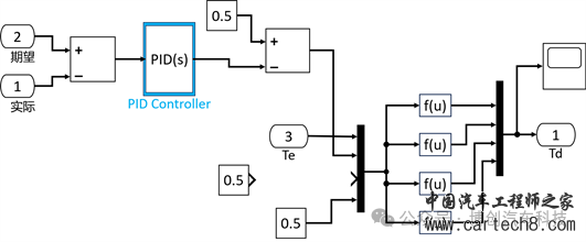

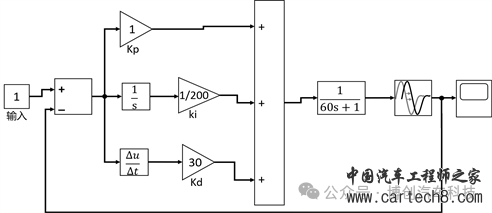

利用PID控制器来控制轮间动力分配,需要在MATLAB/Simulink中建立PID模型。单独PID模型建立如图3所示。
图3. PID控制器Matlab模型

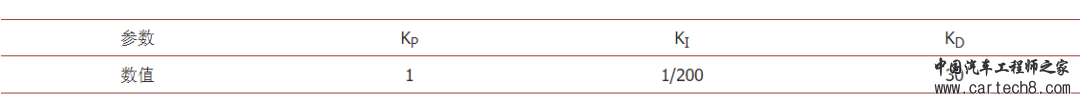

把PID控制器加入轮间动力分配模型中,通过调整KP、KI、KD三个参数来保证输出平稳,各项参数如表1所示。
表1. 分配参数

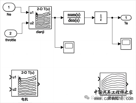

发动机Simulink模型如图4所示,可以看见输入1和输入2分别是发动机曲轴转速和节气门开度,输出则为发动机动态输出扭矩。
图4. 发动机模型

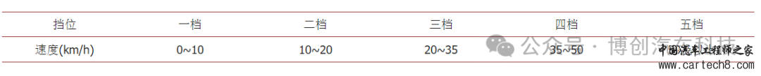

设定此模型中各档的速度范围如表2,由各挡最佳换挡时机即可确定每档的传动比。
表2. 速度范围

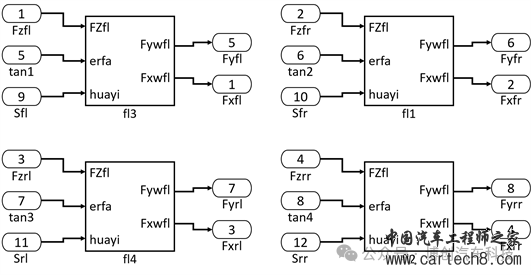

轮胎是直接连接车身和地面的重要部位,地面给它的纵向力,侧偏力等外力直接影响了汽车行驶时的安全性和稳定性等一系列性能。因此,在MATLAB上对四驱汽车的四个车轮分别进行建模,如图6所示。其中,车轮模型的输入分别为纵向滑移率、地面附着系数和受到的实时法向载荷,车轮的输出分别为车轮所受到的纵向力和侧向力。
图6. 轮胎模型

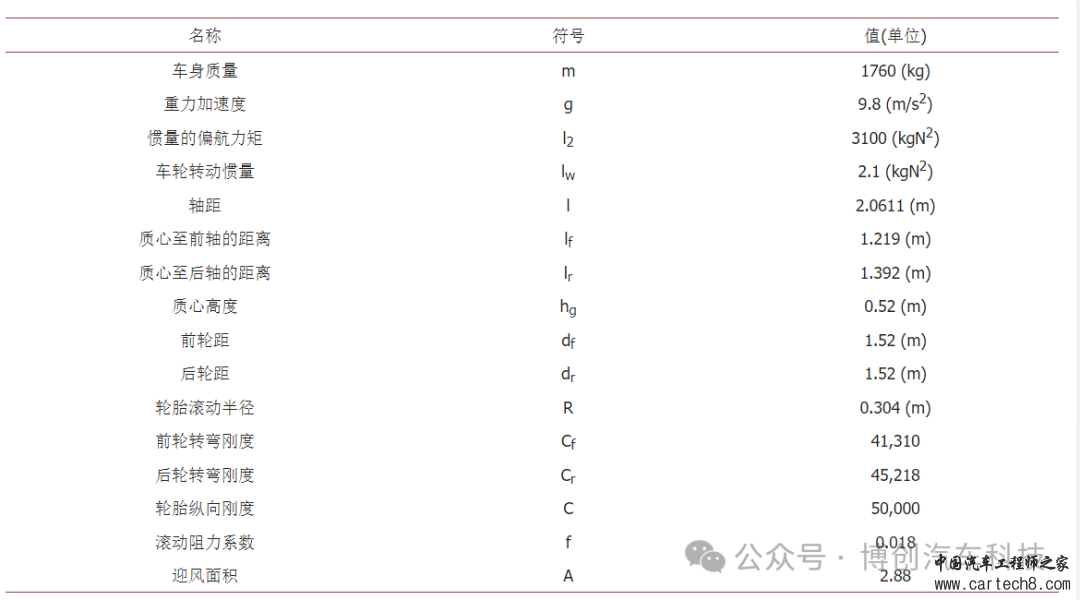

设汽车在附着系数为0.7的路面上行驶,且车轮转角0.12 rad,不考虑分动器的影响、保持前后轴的扭矩相等且不变,仅考虑左右轮不同分配比对汽车性能的影响。汽车仿真参数如表3所示。
表3. 车辆仿真参数

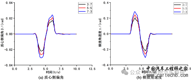

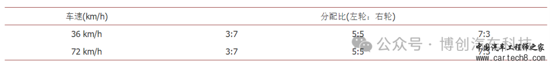

设置36 km/h和72 km/h两种车速,三种不同的轮间动力分配比来进行单移线行驶仿真分析,两种车速和三种分配比如表4所示。
表4. 车速与分配比

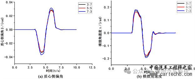

车速为36 km/h和72 km/h的整车状态变化仿真结果如图8和图9所示。
图8. 36 km/h时汽车状态变化
图9.  72 km/h时汽车状态变化

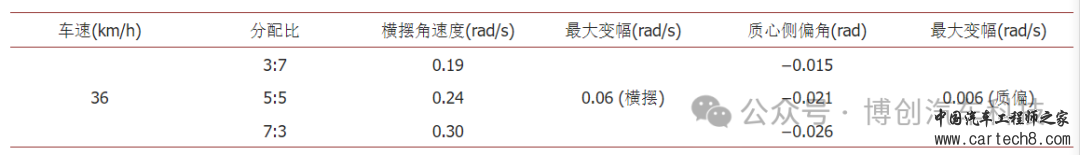

由图8可知,以36 km/h的工况下,分配比在5:5时,质心侧偏角峰值为0.021 rad,横摆角速度峰值为0.24 rad/s,把轮间分配比为5:5作为参考值。当左右轮动力分配比为3:7时,与参考值相比,质心侧偏角峰值为0.015 rad,下降了0.006 rad,横摆角速度峰值为0.19 rad/s,下降了0.05 rad/s。当左右轮动力分配比例为7:3时,与参考值相比,质心侧偏角峰值为0.026 rad,升高了0.005 rad;横摆角速度峰值为0.3 rad/s,升高了0.06 rad/s。汽车状态变化如表5所示。
表5.  36 km/h时质心侧偏角和横摆角速度变化

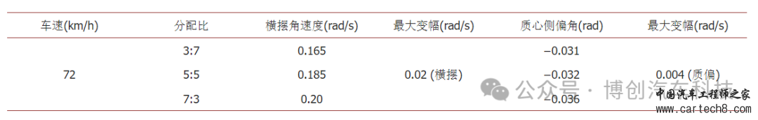

由图9可知,在72 km/h的工况下,分配比在5:5时,质心侧偏角峰值为0.032 rad,横摆角速度峰值为0.185 rad/s,把轮间分配比为5:5作为参考值。当左右轮动力分配比为3:7时,与参考值相比,质心侧偏角峰值为0.031 rad,下降了0.001 rad,横摆角速度峰值为0.165 rad/s,下降了0.02 rad/s。当左右轮动力分配比例为7:3时,与参考值相比,质心侧偏角峰值为0.036 rad,升高了0.004 rad;横摆角速度峰值为0.2 rad/s,升高了0.015 rad/s,汽车状态变化如表6所示。
表6. 72 km/h时质心侧偏角和横摆角速度变化
