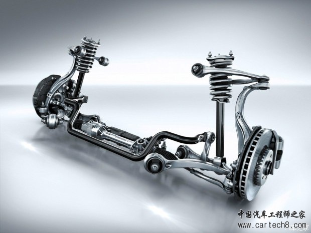

基本的转向动作都是通过打方向盘,转向柱把动作传递到转向器,把方向盘的旋转运动变成直线运动,再通过横拉杆推动羊角(专业的叫法是转向节,老说翼虎“断轴”,其实断的不是传动轴,是这个),把直线运动变成车轮的转向运动的。所以,影响转向效果的关键部分有两个:
一、转向运动在转向机的传递过程

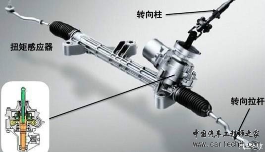

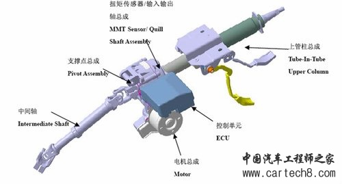

以现在已经基本普及的电动助力转向为例,能够正常影响这个过程的因素有三个:助力电机的输出、转向机的齿比、转向机设定的空行程。
二、悬架几何的设定

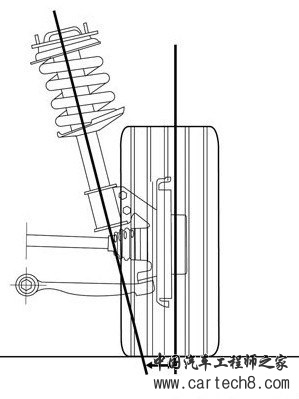

影响因素主要就是转向节臂长度(横拉杆和羊角连接点的位置,到悬架主销的距离)、轮胎偏距(主销轴线与地面交点到车轮中线的距离,就是上图箭头标示的那段)等等。另外轮胎的垂直刚度、车轮跳动时悬架几何的变化也会有不同程度的影响。

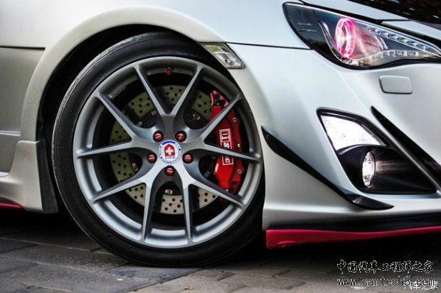

除了机构本身,轮胎的选择也会影响转向的精准度。一般扁平率低的轮胎侧偏刚度大,对转向的响应能够更为及时,这也就是为什么很多运动车都配备扁平率低的薄胎的原因。

在电子式的助力转向(包括电液式、纯电动式、线传式等)出现之前,由于大多数转向机都是齿轮齿条式或者循环球式的转向机,这些转向机正向、逆向传动效率都很高,简单地说就是方向盘大小动作都能准确地传递到车轮,相反车轮有什么大小震动也会如实地反馈到方向盘上,这就是手感的由来。

由于主销存在内倾角,就会出现这么一个现象:假如车身高度不变,车轮绕着主销转向的话,轮胎的最低点将低于地平面。实际上地面比车轮更坚硬,于是车身会被转向轮“顶”起来,松开方向盘的时候,被顶起的车身重量就会释放,从而辅助车轮回正。轮胎偏移距的存在更是放大了这种作用,偏移距越长,形成的回正力矩更大,方向自然就越沉。另外,像主销内倾、还有悬架跳动时整车侧倾轴线的高度变化也会影响到前轮转向的效果,这些都会一定程度上影响转向的手感。

助力电机除了能够通过更大的助力输出来调整手感的轻重,还可以通过不同的补偿算法,来影响到方向力度的反馈,对通过方向盘感知的路感有“过滤”效果。这也就是为什么早期配备的电动助力转向方向偏轻,但是路感缺失严重的原因所在。譬如一些韩系车,由于悬架几何设计、转向机构设计偏向比较轻松的转向,使得方向反馈和回正力度不足,于是通过电机补偿,但是缺乏更深入的优化,结果就造成了在回正的时候反馈不自然,会有比较明显的“抢”方向盘的问题。

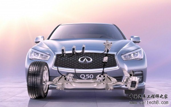

一般来说,更高端、对操控更重视的车型,自然可以有更多的办法做好转向。譬如说廉价的转向机,用的助力电机是没反馈控制的普通有刷直流电机,好一点的会用上有反馈控制,而且响应更快的无刷电机,而且有更高的精度去修正补偿算法。但是不要就此以为手感差是廉价车的事情,哪怕是一些高端车型,没有足够的调校功力,也不一定能搞出好的转向。譬如Q50采用线传转向技术之后,转向精准度、手感全由电机调节,但是算法没搞好,所以它的转向无论调节得轻还是重,都被各路车评人吐槽手感怪异。相反,丰田86一样用的是电子转向,但是转向的手感和精准度都堪称楷模。
