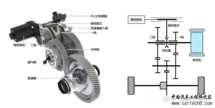

    乘用车以单挡为主,即题主所理解的汽车。乘用车曾经出现过两挡箱,如TESLA早期的roadster车型,后来因为工艺成本等问题,不做了。这个知乎上很多讲这个故事的,我就不讲了,直接搜就能找到。乘用车现在也有两挡箱,如BMW i8使用的GKN的两挡箱,其中电机峰值功率96kW,峰值扭矩250Nm,最高转速11400rpm,一挡传动比11.3,二挡传动比5.9。见下图:
BMW i8 插电式混动的两挡箱

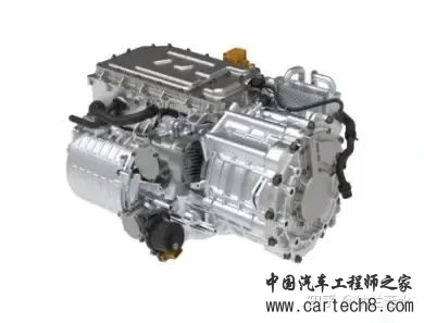

    乘用车未来还会有两挡箱,如广汽的昊铂SSR超跑车型里用的两挡动力总成。
昊铂SSR
昊铂SSR里用的两挡

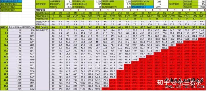

    下面举个详细的例子吧,以TESLA MODEL 3为例,分析一下,啥时候需要用两挡。具体TESLA的车辆模型怎么来的,汽车之家来的,我另外一个回答里面有过程。
先上结果,当前采用TESLA模型,计算结果与整车差距不大,包括最高车速,百公里加速等。

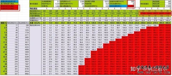

假设我们希望这台车百公里加速从5.8s提升为5s,最高车速从225km/h提升为300km/h。就可以看到,当前电机不够用了。
如果加速想提升到5s,最高车速想提升到300km/h,就发现当前电驱系统不够用了。
这时候,可以通过调整轮胎大小或者减速器速比的方式,来要么增加加速力减少最高车速(减少轮胎,增加速比),或者增加最高车速减少加速力(增大轮胎,减少速比)。但没法俩目标都实现啊,那我们试一下两挡箱看看行不行?

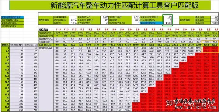

用两挡箱匹配之后的结果
匹配完之后发现,百公里加速可以做到4.6s级别了,电机最高转速14042rpm时就可以支持300km/h的车速,电机的转速也够了。但是出现了另外一个问题,因为300km/h的时候,风阻太大,功率需要达到了229.6kW,用这个194kW的电机,不管怎么换速比,功率提升不了,所以功率确实不够了。但即使300km/h达不到,那么270km/h也是可以达到的。
所以,使用两挡箱有助于同时解决最高车速和百公里加速的需求(或者不提升性能,降低电机功率需求降低电机成本)。
