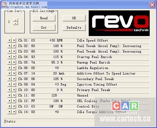

Lemmiwinks的工作界面

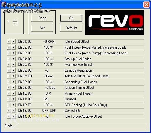

revo lemmiwinks与vag-com对发动ecu调整是一一对应的
个人通过试验改变ecu单元的1-14通道的参数值后。
用vag-com对改变ecu单元的1-14通道的参数值检查,确实是一一对应的关系。
用vag-com修改的1通道参数值,revo lemmiwinks确认。
用revo lemmiwinks修改的1-14通道参数值,vag-com全部认可。
revo lemmiwinks能读取1-14通道,并能调整所有通道参数
vag-com      也能读取1-14通道,仅能调整1通道参数
revo更改设置存放在eep rom中,不会丢失, eep rom 是与闪存芯片不同,主要是发动机控制程序, 并且因此变动不会影响代码检查。如果担心改变会影响发动机,可以恢复默认工厂设置,回到汽车改动之前的设置。
  revo列出ecu的适配通道、典型工厂VAG 控制范围、最大可能的控制值,
将直接地写对连续eeprom 的变动。
  第1 通道  :怠速调整
              允许以10为一级调整发动机怠速 旋转/分 +0 相当与vag-com的128
             典型 VAG控制范围: -50到+50
           最大可能的控制范围: -1280 rev/min to +1270 rev/min
             我个人是-40相当于vag-com的124,用vag-com测就是124(试验证明两者是相同的)
             怠速为750-760 油耗为0.6L/H
第2通道: 燃料增加
             调整、加载燃油比例。 增加负荷,调节节流阀反应
        这与加速器泵作用是等效的
            典型的VAG 控制范围: 100% 到110%
            最大可能的控制范围: 0% 到200%
第3通道: 燃料减少
             调整、加载燃油比例。减少负荷,调整燃料气体,与通道2相似,但调整  为减少燃料。
             典型的VAG 控制范围: 90% 到100%
             最大可能的控制范围: 0% 到200%
第4通道: 起始时的燃料供应
            调整起始的燃油供应量。
            最大可能的控制范围: 0% 到200%
第5通道: 运行时的燃料供应
            调整运行时的燃油供应量。
            最大可能的控制范围: 0% 到200%
第6通道: λ值调节
       λ值调节,控制ECU适应
      系统的氧传感器周期,10 毫秒为单位。
         典型的VAG 控制范围: -100 ms to +100 ms
        最大可能的控制范围:: -1280 ms + 1270 ms
第7通道: 附加补偿限速
          调整限速以1 km/h 为单位。
          典型的VAG 控制范围: 0 kmh (没有调整允许)
          最大可能的控制范围: -128 kmh 对+ 127 kmh
第8通道:  燃料2次追加
          控制燃料,改变附加的燃料
        最大可能的控制范围: 0% 到200%
第9通道: 点火正时角度
          以0.75 度为单位。全部RPM范围被改变
        典型的VAG 控制范围: 调整没有限制(我的车怠速13.5至18.5,vag-com范围是0-12度)
        最大可能的控制范围: -96 程度到+95.25 度
第10通道: 主要 燃料追加
        控制燃料,
        典型的VAG 控制范围: 不允许
        最大可能的控制范围: -25% 到+24.8%
第11通道:不使用
     典型的VAG 控制范围: 调整没有准许
     最大可能的控制范围: -128 到+127
第12通道:引擎装载换算系数(仅涡轮)
    典型的VAG 控制范围: 只准许100% (不允许调整)
    最大可能的控制范围: 0% 到100%
第13通道: 控制数位
     控制 发动机工作条件数位
    典型的VAG 控制范围: 限制 为2位数
    最大可能的控制范围: 8 种不同的位数或清除
第14通道: 扭矩补偿
       允许你提高较小的扭矩
      典型的VAG 控制范围: 0 到31 (任意单位)
     最大可能的控制范围: 0 到255 (任意单位)
各工厂缺省值设置
1 128
2 128
3 128
4 128
5 128
6 128
7 128
8 128
9 128
10 128
11 128
12 255
13 0
14 0附件

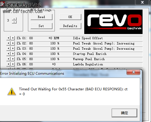

请教高手——软件连接后提示:ecu uses unknown protocol (kw: 01/8a),这是怎么回事啊?

司著名的ECU改装调试软件lemmiwinks [修改]
1)如果您的爱车还在保修期内,拜托您就别手痒痒动ECU参数了,免得影响您爱车的保修!
2)注意调点火提前角提升动力必须是基于汽油品质和标号必须符合厂家要求这个前提。用品质不合格的汽油(或标号低于厂家规定的)在大负载下发动机可能出现爆震,尽管爆震控制能保护您的发动机免遭损坏,但难免动力下降油耗增加。因此,建议您DIY后固定在品质可靠的正规加油站加油。如果您所在地区汽油品质差或标号达不到厂家规定的话,不妨将点火提前角补偿设成负值,比如-2.25度,动力也能改善,油耗也能降低!不过,一旦汽油品质合格了,呵呵,您的爱车就会变肉且油耗会上升。因此,这种调法只是权宜之计,一般别这么做。
3)切忌过调点火提前角补偿值,以不超过+3度为宜。点火提前角补偿值越大,爆震发生概率就越高(即抗爆余量越低),1.6 5V发动机烧 93号汽油允许最大的点火提前角补偿值有待进一步验证,一般 +3 度以内是木有问题的。
4) 在DIY调大点火提前角前,确保发动机气缸没有严重积碳。否则,会加剧爆震趋势,动力不升反降!
5) 加装电子整流器、改4BAR燃油压力调节阀等都可能削弱DIY调整点火提前角以改善动力的效果。经证实,电子整流器对点火提前角的负面影响甚大!它会使你DIY的努力泡汤!而改4BAR燃油压力调节阀会有碍降低油耗。
6)该DIY动力提升的直观感觉是油门变得比原来更加灵敏,只要稍微一踩速度立即有明显的提升。此外,开空调对动力影响可以忽略不计,提速时发动机声音变得更加绵密好听。
7)附图为经验证动力明显改善且有助于节油的ECU参数设定例子,因车而异,不可照搬,仅供参考。如果您想获得提速时更大动力提升快感的话,可试试将CHO2 通道的值调大些,比如105%、110%甚至115%。这样设定可能会导致提速油耗增大。如果想提速省油些(对急提速动力稍有影响),可将其调小些,例如设为96%左右。

14) 如果REVO LEMMIWINKS 软件与ECU通讯成功率低的话,建议您将该软件安装到一款老旧的带RS232 口笔记本(比如东芝笔记本)上使用,且笔记本上尽可能少装或不装应用软件,这样连接的成功率会很高。另外,在台式机上装该软件且用RS232 口的成功率会较高,只是用台式机会不方便些。
