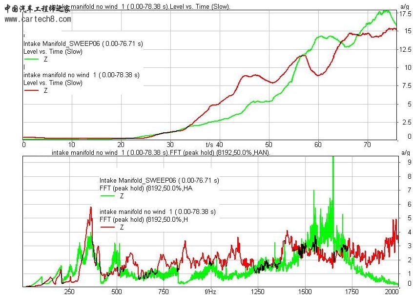

附件是一款1.4L汽油机的振动情况。测的是进气歧管(排气歧管温度太高,传感器用不了)。
上图是全油门的振动情况,从怠速开始到最高转速(6000转)。
下图是加速度在频域上的分布。
可见最大也不过20g。
