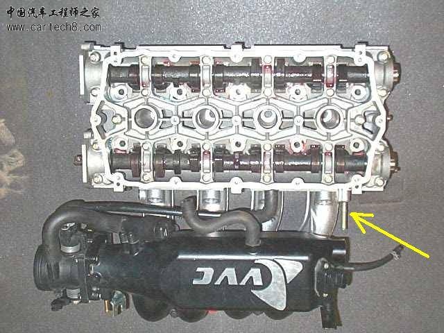

英国罗孚VVC可变气门技术:

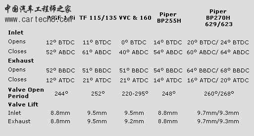

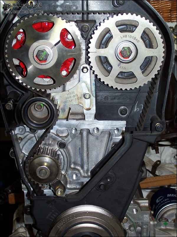

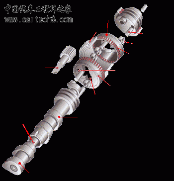

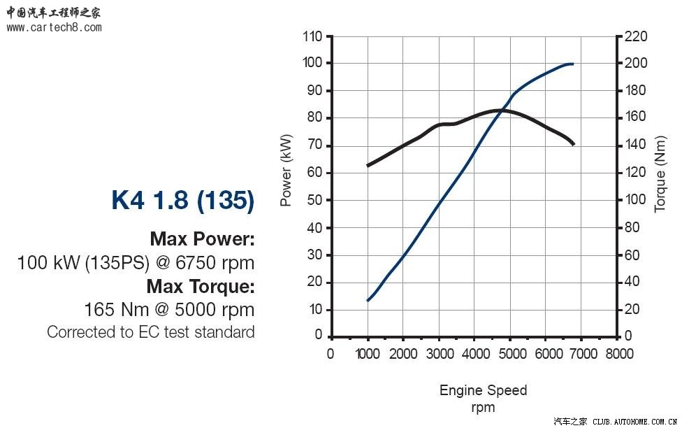

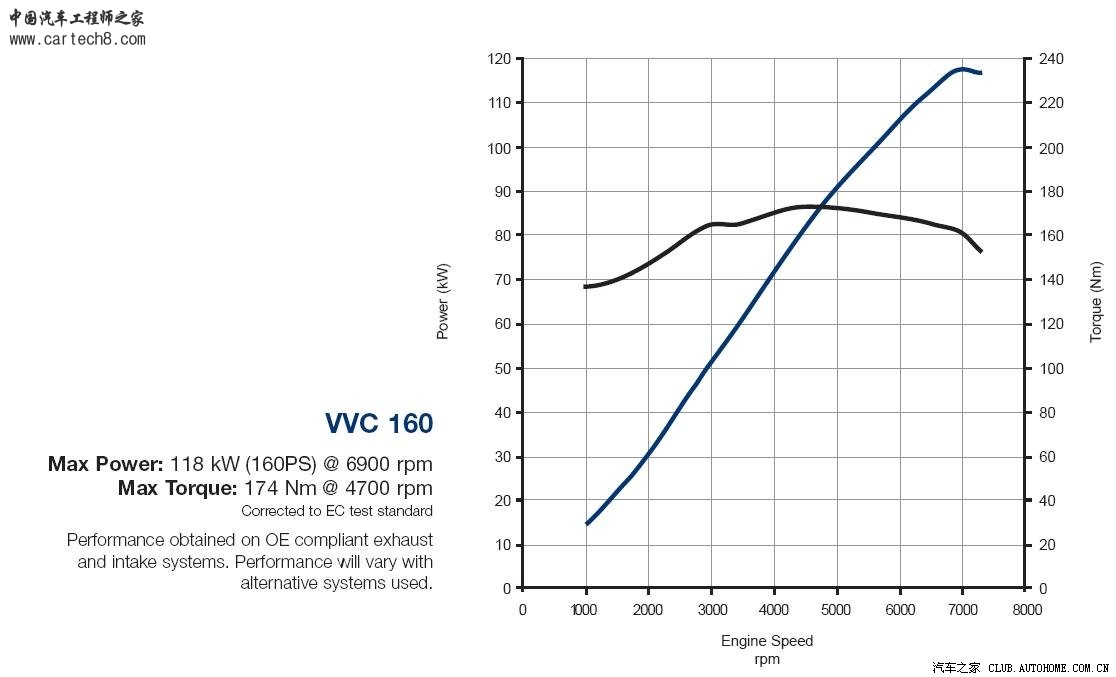

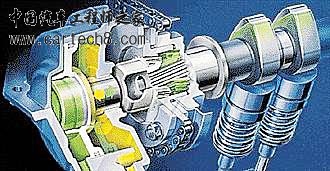

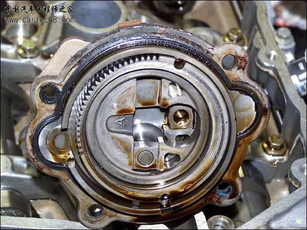

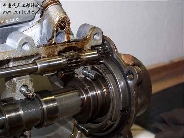

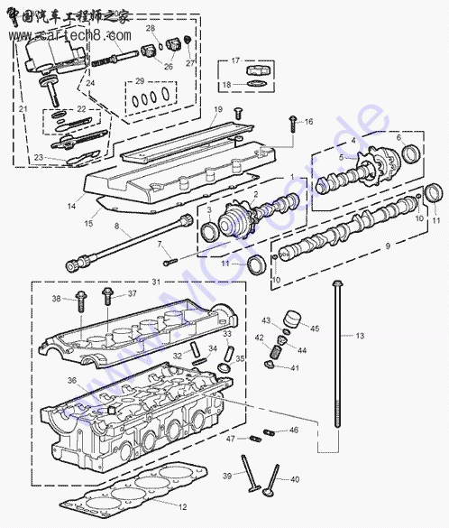

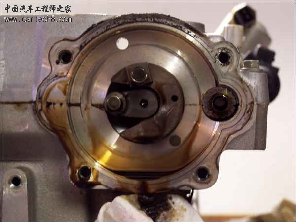

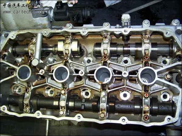

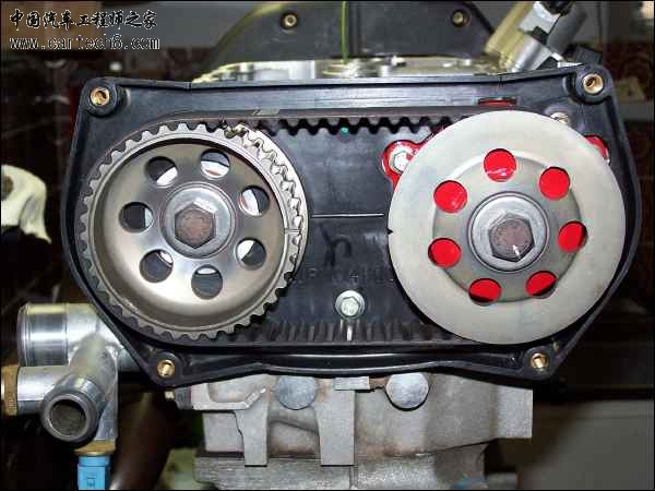

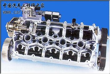

VVC(Variable Valve Control)可变气门技术大家可能没听说过,其实90年代初就已经应用在罗孚K系列发动机上了,最近南汽收购罗孚之后南汽也具有了这种技术。VVC是一种连续可变气门开启持续期技术,它有三根凸轮轴,排气凸轮轴一根,进气凸轮轴是分成两段的,这两段的两端分别有一个摆动控制器在凸轮推开气门时加快或拖慢凸轮轴的转速,就实现了气门开启持续期的缩短或延长,由于进气凸轮轴不是直接相连的所以排气凸轮轴的两端都有齿形带以驱动进气凸轮轴的另一段,另外还有一个细长的齿轮轴分别与两端的摆动控制咬合实现两段进气凸轮轴同步运动。要说VVC的效果可是一点也不比BMW的Valvetronic差,比VVT就更是强多了!K系列1.6升VVC自然吸气发动机的最大功率为118kw\160hp、升功率73.75kw\L,最大转矩174牛米,升转矩108.75牛米\L,更不可思议的是160牛米以上转矩从2800转\分一直爆发到7000转\分!而一般1.6升发动机的最大转矩也就是140牛米左右。

这个技术实现挺难的吧?这可比VVT的技术含量高呀。不知道他的这个摆动控制器的什么原理,怎么控制的。希望楼主给讲解一下

ROVER的VVT是靠一个带滑槽的可调偏心轮实现凸轮轴一周的角速度不同,产生气门开闭角的变化。

在图片是详细讲解一下就更加好

VVC与VVT差不多,VVc是靠摆动控制器,而VVT是靠飞锤,来旋转角度,原理上是一样的,不管是VVC,VVT还是VTEC都远不如FSI和GDI那么精确,FSI在一个工作行程中喷油两次,第一次是让油在气缸中形成稀薄的混合气,,再次是在火花塞旁形成较浓的混合气,来满足火花塞跳火,无论是从经济性还是动力性方面看都比,VVC,VVT,好
VVT只是叫法不同,连续可调气门正时实现的方法很多,各有千秋,执行机构均是INA或一家日本企业做的。ROVER的VVT是靠一个带滑槽的可调偏心轮实现凸轮轴一周的角速度不同,产生气门开闭角的变化。
VVT不能改变气门开启持续期!VVC可以!

真不知道这种偏心的设计,对凸轮的加工、强度的要求有多高。
其实偏心曲轴的设计很多厂家都在设计,只是驱动方式的不一样而已。我记得本田、丰田都发布过这种东西,貌似日本厂家更喜欢用这种东西。

是控制进气开启时间来实现的,能否具体讲下如何控制进气凸轮轴的转角呢?

还是不太明白,图片有个总览就好了
