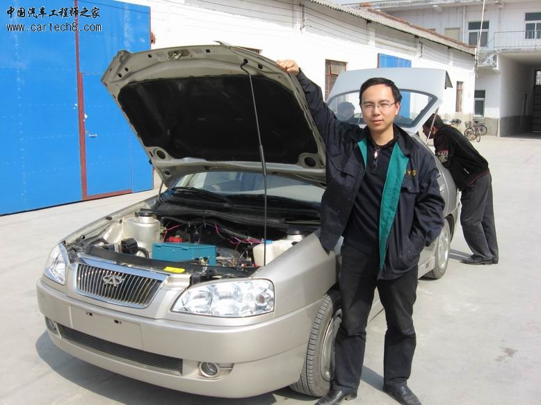

我设计的电动汽车用15KW直流无刷控制器(图):
基本参数
额定电压144V
最大电流160A
带制动能量回馈功能
用户已装车6台
附件里有图片
大家提提意见
装车后 ,动力性怎么样?
启动、制动、能量回收效果都很好,哈哈
开到8,90以后车有点发飘,不敢再加速了
制动能量回收也很明显

你不是说15KW吗?图上怎么是10KW的?忽悠
恩,图纸放错了,不是啥大问题

说瓶颈在电池上已经是老生长谈了,现在能做的就是在现有的电池技术基础上怎么能做的更好,我还是那句话,电动轿车整个行业技术水平很低,需要向电动客车多学习。我们把电动客车的技术移植到电动轿车上,性能非常理想。
车重1380Kg(二人)
最高车速85km/h,
续驶里程150Km,
充电时间20分钟66%。

能否问个问题:你用变速器了吗,是不是在原有手动变速器上进行了改进,只用了其中的二档吗,此车在高速时噪声大不大
这一款车用了变速器,四个档位都用了,不觉得有什么噪声
