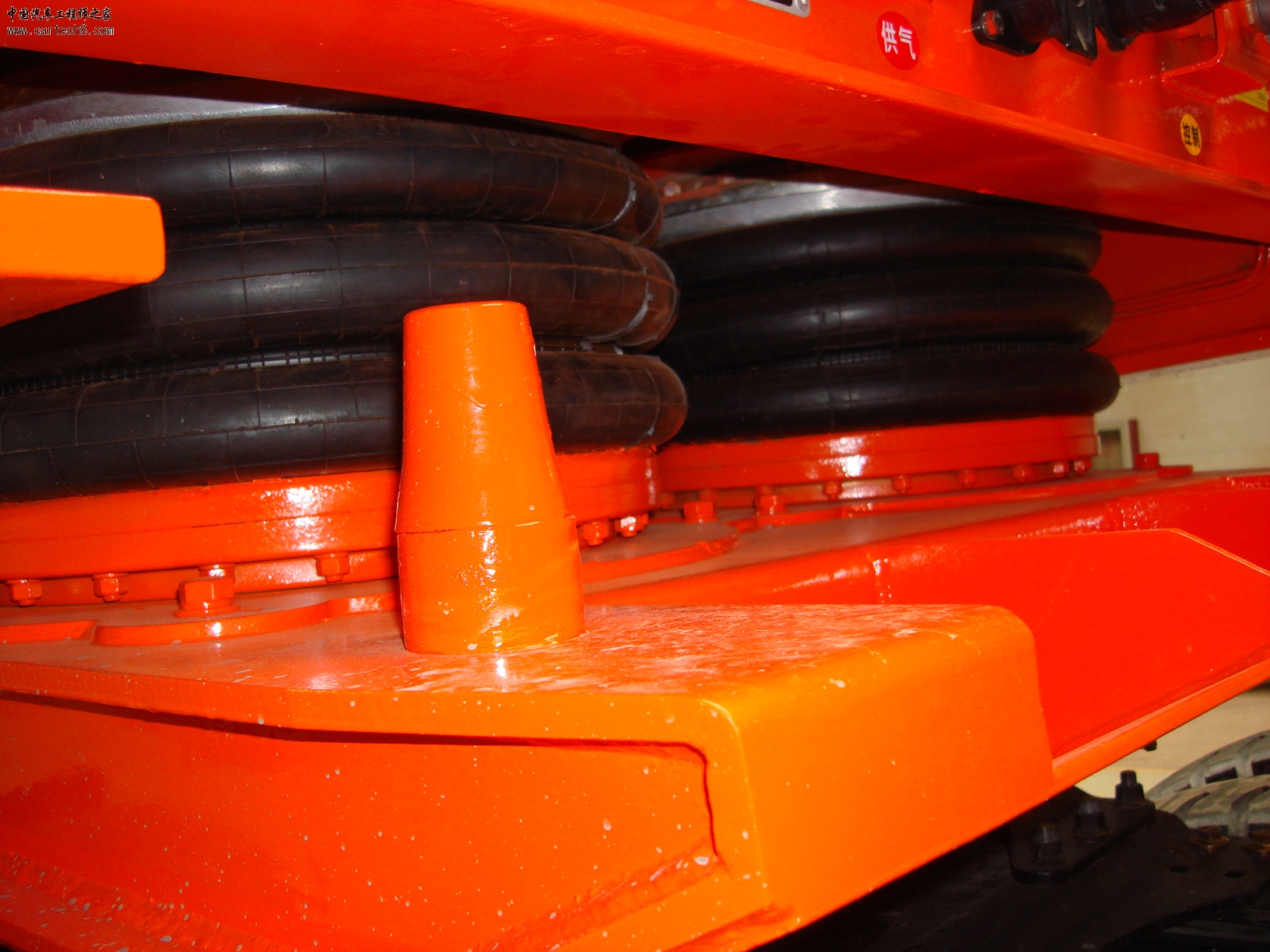

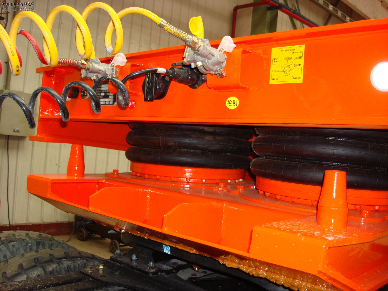

第五轴就是挂车与拖车头之间连接部分,也可以说是鞍座处.
哦,就是fifth wheel第五轮啊。这里的空气弹簧支承还真是没见过。
这种车比较少的,我们现在做的车只是样车,以后也许不会用到第五轴弹簧支承.和我们合作的厂方,以前给故宫博物馆做的车就是这样的车. 你上两个图你看看.
长见识了,是不是运特别怕振的东西啊,这地方都要空气弹簧支承。
