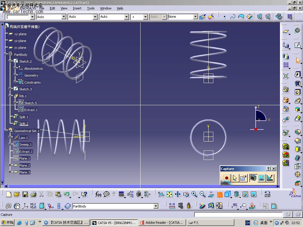

请问弹簧两端怎么进行并紧磨平啊???请大虾指教啊!
哎呀,你不会另外再做曲线了
后在合并曲线呢
在零件设计,肋扫描,在合并肋的末端上打钩,就行了
上个图看看,两端并紧,且是平面的画法,有几步还是没看懂

两端在收好后做个平面切了就行了!
请问两端 怎么样收拢并紧啊

我知道的有两种做法了:
1.用曲线做
2.用肋扫描并合并肋,就像楼主上说的

做出来怎么不太象,看来那点有问题
弹簧两边螺距取弹簧的直径

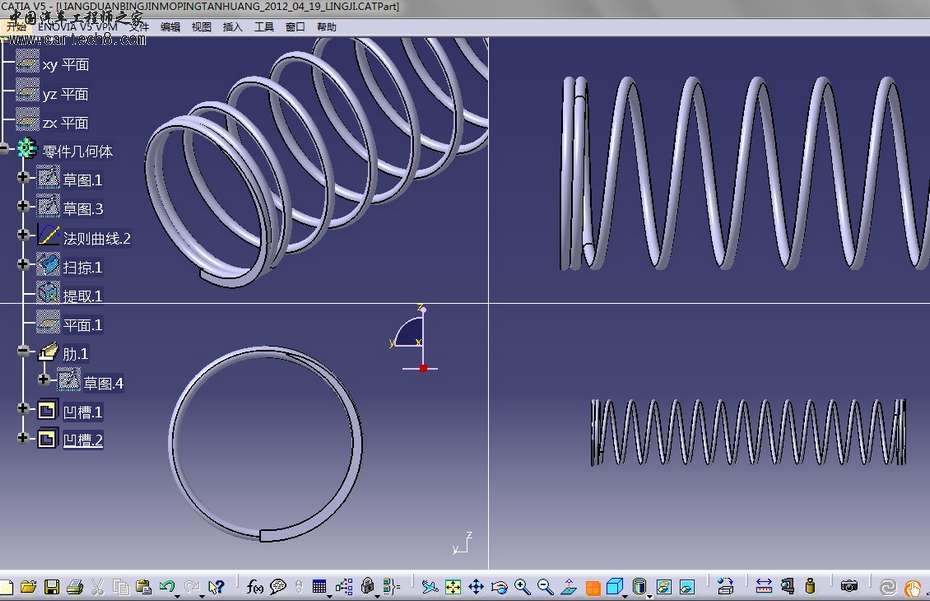

思路是这样:先做出螺纹曲面-提取螺纹线-放样拉伸。关键是做螺纹曲面这一步,而这一步里面的关键是做法则曲线,法则曲线其实比较简单,做的时候结合弹簧螺距的变化,做出相应斜率的直线即可。
算节距构建弹簧死圈,然后中间用过渡圈接起来,然后再切平
楼上的方法是错误的。

用两节分别做螺旋线,然后缝合就可以了
