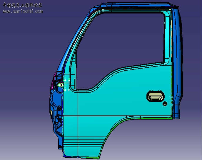

车门-我画的车门,大家给点意见:
我画的车门,大家给点意见我画的车门,大家给点意见
请问是用CATIA画的吗?你的截图还应该把图放大后在截,能看清楚些。不过还是鼓励一下,不错。
从你图和车门内板看 估计你是画着玩的吧. 注意那几个孔的功能
真没啥可评的.
铰链距离看起来也很奇怪 总之````````````````````````
看了那张图,感觉只是设计了其中的一部分吧,还没有涉及完成吧,找你设计的话,模态肯定不够,而且铰链布置有问题,教练布置在车门的重心高度位置对称,而且距离要320以上。布置方面因为看不出来,就不好说了,只是感觉锁体安装通道也许有问题,总之,还需要继续努力。
窗口的开口也很奇怪
黄的是玻璃导槽吗
车门防撞杆还行,但防撞梁的位置感觉太高了,起不到保护作用
内板开动太多,这样不利于安装内部结构,而且防侧撞梁感觉位置偏低。不太符合大多数侧碰到工况。
这个后门准备装在什么车型上啊?
你的防撞梁怎么这么低呀,能起到作用吗?
车窗貌似一般都弧线的嘛~~
内板钣金孔有点问题,要保证玻璃升降器、限位器、线束安装方便性;
那个应该是加强板吧   鼓励一下   加油
你是随便玩玩的吧,好像不怎么规范的,,,呵呵,不过还是不错的
这样做很好,能听取各方的意见。会很快提高的!
防撞梁太低    铰链距离太近     里面什么东西都没有啊
这个门子看着感觉很怪,抓图效果也有点问题吧,铰链布置和工艺孔都有些问题
不像是正轨设计的产品,又很不不是很合理的地方。你最好把一些数据也放上来,这样大家既能提意见,也能相互借鉴,互相学习!
防撞梁位置偏低,没铰链位置太近,且位置布置不对,,是随便画的吧,还有门包边太长了。弧线也没有,这种门现在拖拉机上都不用了,不过还是不错。加油
1、注意电动摇机带动玻璃上升是否顺畅
2、锁止安装孔与相应安装件的配合间隙不要过大
3、玻璃滑槽的趋势前后一致
4、铰链分布较集中,要注意门体下垂
你的内饰安装孔 怎么没呢
仅仅是概念设计吧?锁的布置、玻璃的布置也应该放上
只有图 恕在下愚昧 对车门不是很懂  没看出个所以然来!能解释一下就好了!
车门整体是没有太大的问题,只是内板上的孔开的太多,车门刚度不是很好吧,还有就是铰链的距离很近,并且很靠门的下方,铰链的距离一般是在300-500mm,铰链应布置在门内板质心靠上的位置。
看着是不咋地规范样,应该是练手的。
1、内板冲压很难实现,改为滚压窗框和冲压窗框
2、玻璃升降器过孔太小,无法安装
3、玻璃大面都没有,怎么布置门空间啊
4、铰链轴线定下来了吗,铰链间距肯定少了
5、门钣金的其他部分根本没有考虑
6、不过还是鼓励鼓励
老兄你的参数是哪来的???自己定还是参考的哪款车啊???

门内板强度不好,还缺少门护板,缓冲块,锁,线束等安装孔。

车门内板上那几个孔,不是随便开的 根据玻璃升降和玻璃的安装还有限位器,锁,这些附件的安装有关,要经过路径分析验证才可以。

呵呵  精神可嘉!问题太多,随便说几点吧
1 铰链距离太小
2 加强板设计不合理
3 内板上工艺孔不合理
车门钣金设计应该先做好附件布置和校核工作,结构可参考多款车型后优化,应多考虑细节问题。

我觉得确定了玻璃外表面以后,再确定车门玻璃厚度,通过受力分析确定玻璃安装点

你的防撞梁怎么这么低呀,能起到作用吗?
估计是给SUV用的
那是防撞梁吗?窗体加强版吧
防撞杆位置低了,最好斜拉
导轨还有折弯啊,玻璃能不能运动到上止点啊
想问下,门铰链的过孔基本会比螺丝大多少
防撞杆有一些问题,记得好像是在H点投影上,另外锁体加强那块好像标错了,内板应添加漏液孔。呵呵娱乐为主
感觉有点粗糙,细节部分要再斟酌一下
