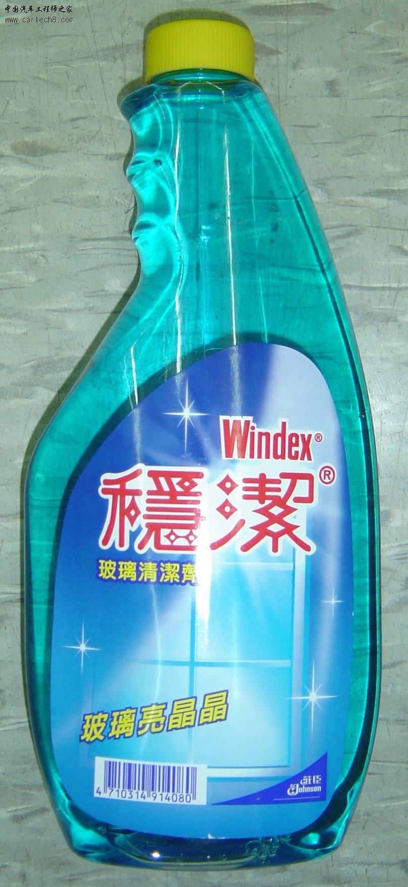

2。有的时候需要给模型帖上图片,可以用下面的方法:原始的实物照片

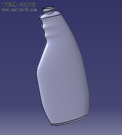

做好的模型

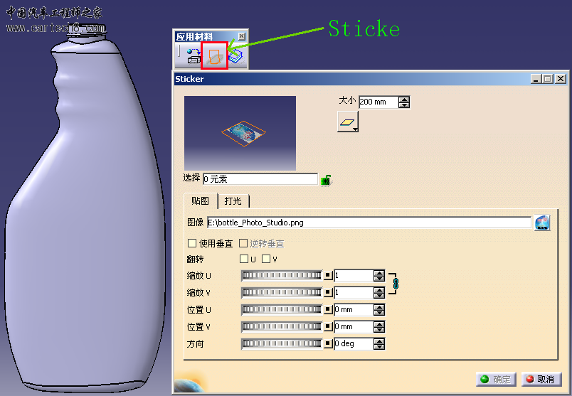

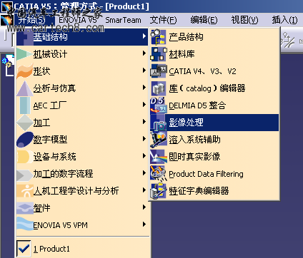

进入photo studio
此主题相关图片如下:
选择sticker命令
此主题相关图片如下:

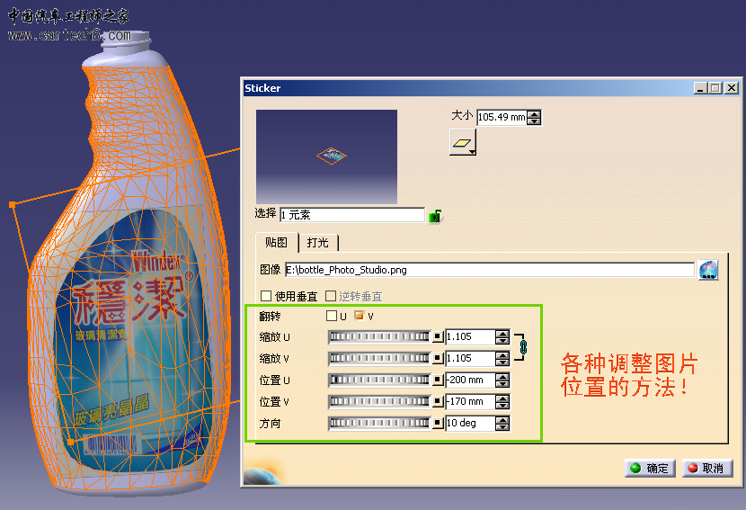

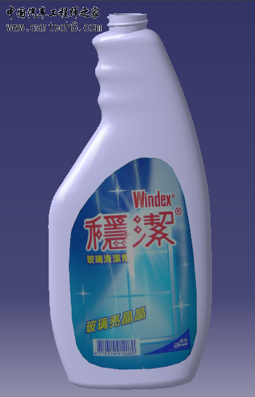

选择图片路径后,用各种方法调整图片的位置尺寸:
此主题相关图片如下:

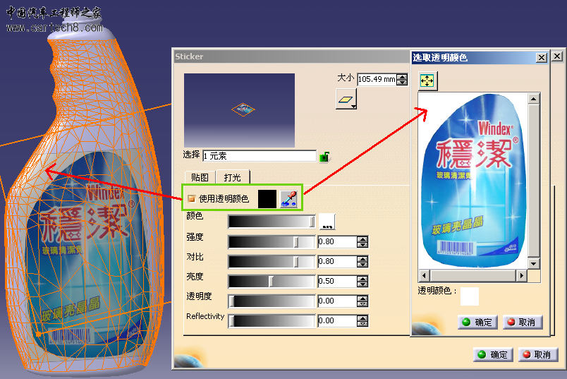

选择光线透明,在出现的对话框中选择要透明的部分:
此主题相关图片如下:

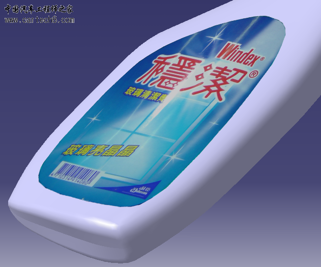

最后的结果:
此主题相关图片如下:
此主题相关图片如下:
