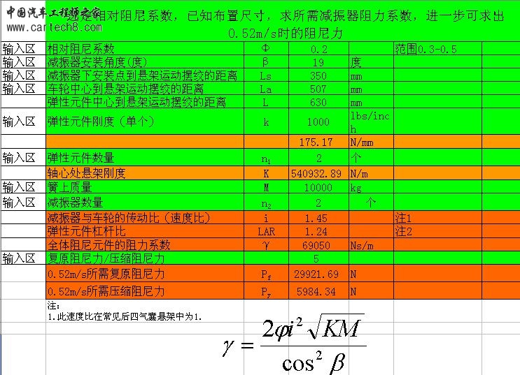

选用的话就相对简单了,你先把减振器的阻尼系数算出来,然后算出0.52m/s时的阻尼力,然后找一本某厂家减振器的目录,找到你所需性能的减振器的型号,就可以知道它的尺寸了。
阻尼系数怎么算看图示例子。
也可以看看所附汽标。但是跟一般厂家的尺寸会稍有不同。具体数值,还得询减振器厂家确定。

计算出的阻尼力只是个初选值,一般还要装车试验,靠人的主观感受来判断阻尼是否大小合适,然后可以在进行更改后试验,直到满意为止。
相对组尼系数的取值钢板弹簧悬架得取得小一些,因为板簧自身可以产生一部分库伦阻尼力,如果是空气悬架,得选的大一些。

几个问题:1)   0.52m/s是怎么定下来的,为什么选这个速度,麻烦大侠告诉一二
           2)五楼的中心刚度达到几十万了,是不是笔误
小弟学习中,盼解答!

减震器测阻尼力速度的是根据车速换算过来的,一般都测好几个速度下的阻尼力,日本的和德国的测的速度还不一样。阻尼力的测试只是检测减震器的阻尼特性,实车上阻尼力大小的确定是调教出来的,而不是算出来的。
