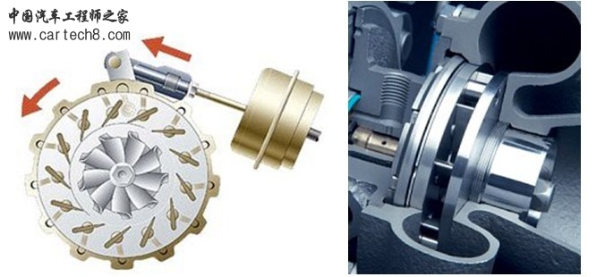

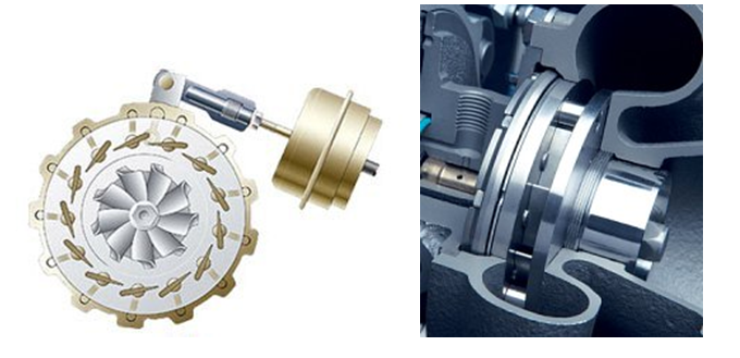

说到可变增压技术,我到现在知道有:可变进气道增压器、可变喷嘴环增压器(VNT)、可变截面增压器(VGT)、可变叶片增压器。
1、可变进气道增压器
    低速时使用一个进气通道;高速时,进气量大,使用两个通道,可以改善增压发动机的过渡性能。
2、可变喷嘴环增压器(VNT)
  低速时,喷嘴角度小,流通截面小;高速时喷嘴角度大,流通截面能保证涡轮从废气中获取足够能量达到压气机的需求。(如前两张图)
3、可变涡轮截面增压器(VGT)

右边两个实物的照片好像是BorgWarner的增压器
