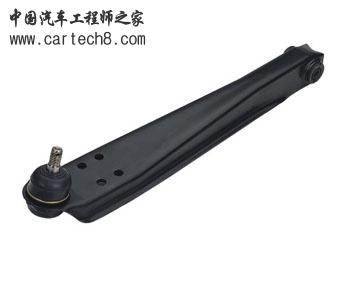

汽车的前摆臂上的球头销松旷的问题:
小弟 初来乍到   问个问题:
         汽车的前摆臂上的球头销和转向横拉杆上的球头销   在使用了  10000 公里 左右 就出现松旷 , 特别是 前摆臂上的 球头销 更为严重  ,有些在  7000公里左右 就出现 松旷 现象,里面的 衬套 严重磨损 。
防尘罩 也有些问题   ,不能完全阻止尘土的进入……

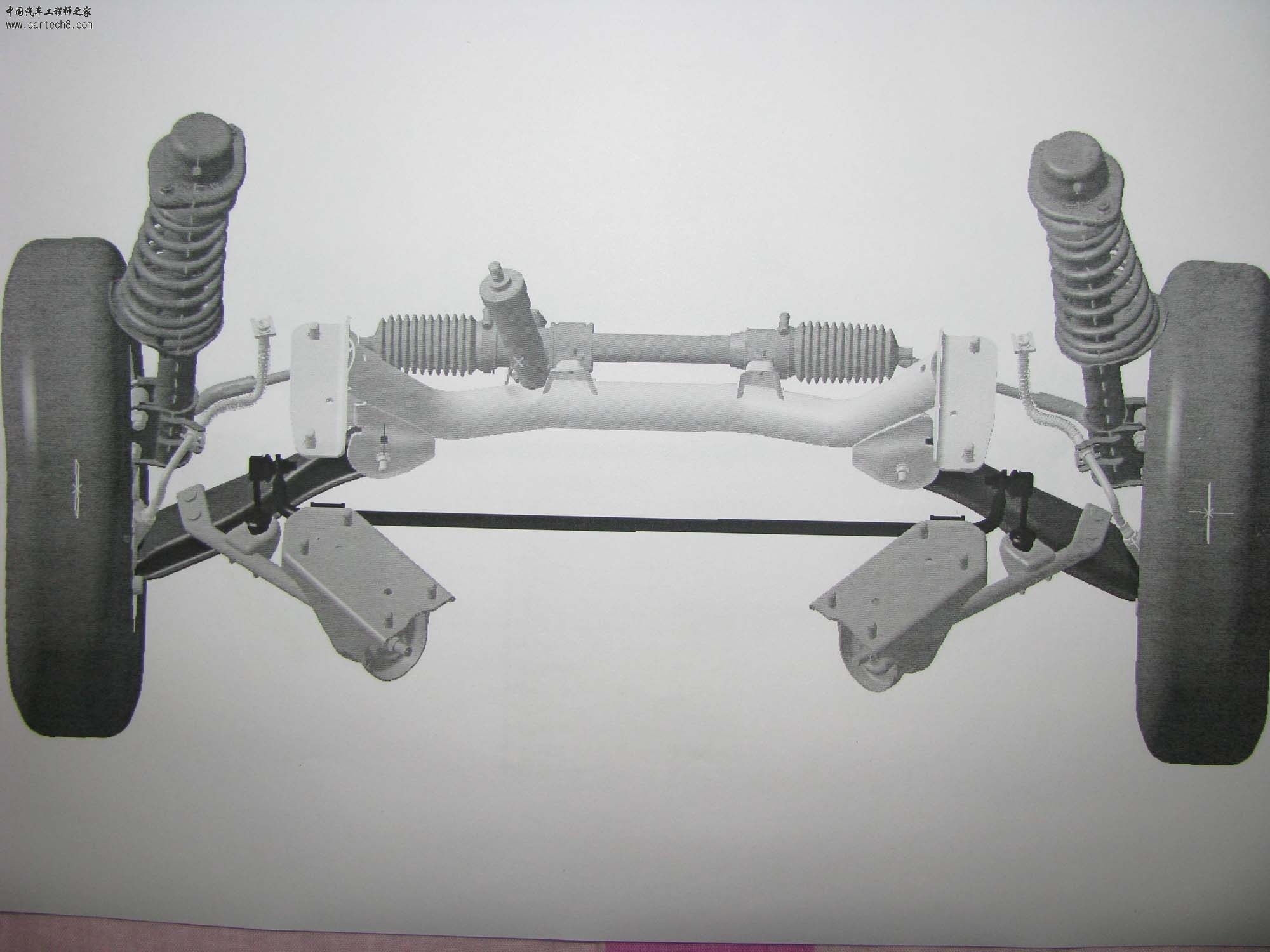

不知你说说的车悬架是什么结构,你们公司在开发这个球头的时候,都做了哪些试验,比如耐久啊,环境耐久等等
  就  这种前摆臂?!!!!!!!!

这个摆臂是五凌\长安\小康的!

看看是不是还这个悬架的摆臂一样吧

回复 10楼 : 就这个  破玩意  ,搞死我了。又要便宜,又要好货。                             大哥是哪家的?   还招人不!!~~~

我擦,10楼的悬架跟我们公司面包车前悬架一模一样
