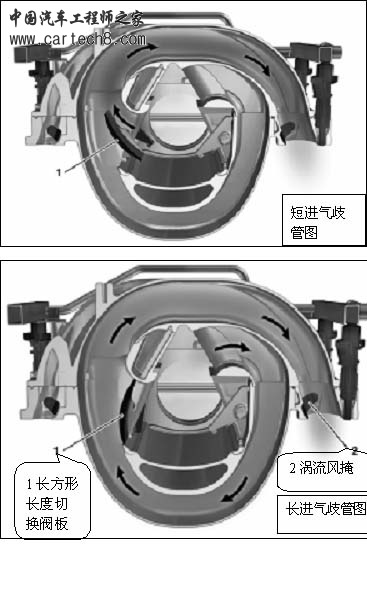

可变长度进气管,一般是通过一个翻板实现长度变化。形象说就是低速时用整个进气管路(长管有助于低速扭矩),高速时用翻板把管子短路掉一截实现短管进气(有助于提升告诉功率)。一般通过膜片来控制翻板的动作,取进气管某点的真空度

2楼说得对,就是一个翻板,低速用长气道,提高进气速率,利用惯性多进气,高速短气道,进气直接

  两个进气通道,一长一短,根据发动机转速的高低,由旋转阀控制空气经哪一通道流进气缸。

可变进气歧管技术就是现在发动机在高速和低速时进行切换进气道的技术,在高速时,进气到大而短,单位时间内通过的新鲜空气量多,有利于打的波动效应和进气惯性,增加进气量,功率扭矩增大。在低速时,进气道小而长,进气管的动态效应较小,进气量适当减低,以达到低速的要求。

  发动机低速运转时,发动机电子控制装置指令转换阀控制机构关闭转换阀,这时空气经空气滤清器和节气门沿着弯曲而又细长的进气歧管流进汽缸。细长的进气歧管提高了进气速度,增强了气流的惯性,使进气量增多。
  当发动机高速运转时,转换阀开启,空气经空气滤清器和节气门直接进入粗短的的进气歧管。粗短的进气歧管进气阻力小,也使进气量增多。

雪佛兰-科鲁兹1.6T发动机 旋转套筒式双级可变进气歧管
以上是可变长度进气歧管
