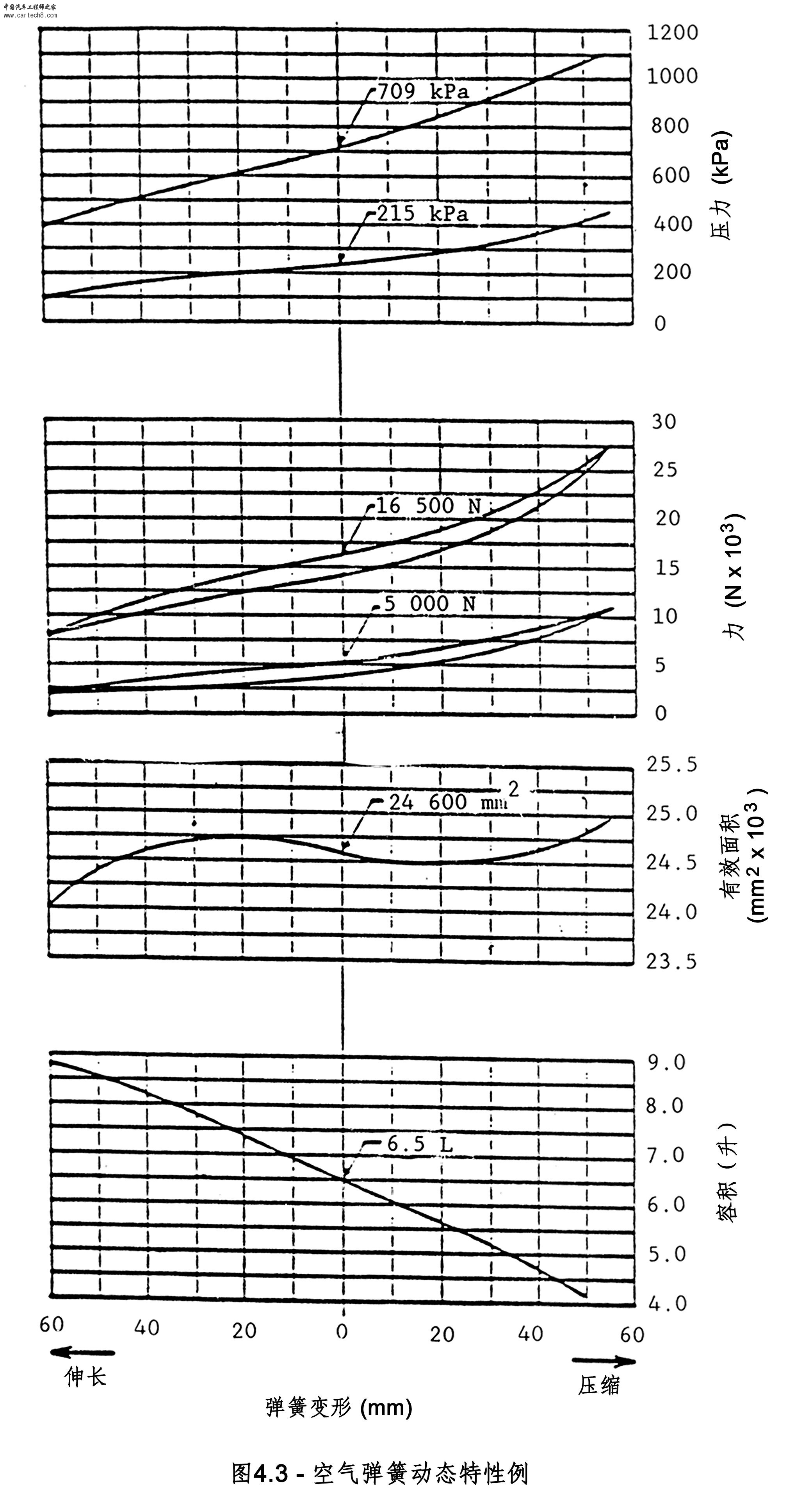

        空气弹簧基本上是一个密闭空气柱的容器,利用压力空气作为弹簧的承力介质。空气的压缩性提供了符合悬架应用要求的弹性。
        空气弹簧支承重量的能力取决于其有效面积。此面积是一个名义面积,是将弹簧支承的载荷除以任一给定位置的空气压力而得出的。有效面积是空气弹簧变形的函数。不管它是保持为常数、随变形而增加,还是减少,这些都由弹簧及其零件的设计所控制。弹簧刚度是弹簧变形时有效面积改变和空气压力改变的结果。空气压力随变形的速度和幅度而变;对于一单位变形量,压力(因而弹簧刚度)将按等温、绝热、或多变过程而不同。
        空气弹簧提供了可调节的弹簧刚度、可调节的承载能力、高度控制的简易性、和低摩擦的运动。空气弹簧可适用于轻型或重型悬架应用。
2.        压缩过程
对于给定的弹簧设计,最小的空气弹簧刚度发生于等温压缩过程条件下,而最大的弹簧刚度则发生在绝热压缩过程条件下。多变刚度则在等温和绝热刚度之间变化。当空气全部压缩热量都散出从而使空气温度保持不变时,则得到等温刚度。当弹簧变形非常慢而有足够的时间散出热量,并且压力升高最小时,就接近于等温刚度。
当所有压缩热量保存在空气中时,则得到绝热刚度。当弹簧快速变形,没有足够的时间散热时就接近这样的条件。空气升温越高就会使空气压力越高,因而使弹簧刚度越高。
当只有一部分压缩热量保留在空气中时,则得到多变刚度。大多数空气弹簧的变形既不是等温过程也不是绝热过程,不过在正常使用过程中,它们非常接近绝热过程。
3.        等容空气弹簧
        在给定的工作高度下,空气弹簧的容积都相对不变而不管静载荷或空气压力如何。这样的空气弹簧叫做等容空气弹簧,并且是现在最常用的型式。在给定高度下,承载能力和弹簧刚度将随内部空气压力的变化而改变。对于这种型式的空气弹簧,当弹簧承受载荷变化时,需要有外部压缩空气源来保持弹簧高度不变。等容空气弹簧的自然振动频率随载荷的改变而基本不变,而等质量空气弹簧的自然频率随载荷的变化就要较大。
4.        等质量空气弹簧
        作为弹簧介质的空气质量固定不变时,就叫做等质量空气弹簧。给定数量的空气密封在系统中,在任何载荷或变形条件下都保持不变。
        等质量空气弹簧承受载荷增加时,空气容积减小,弹簧刚度则增加。相反,当弹簧载荷减小时,空气则膨胀而容积增加,从而使弹簧刚度减小。所以,使用等质量空气弹簧的悬架系统,其自然振动频率随系统载荷的增加而增加。
