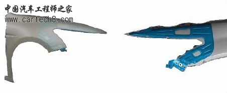

轿车翼子板设计要点:
翼子板 新项目个人觉得有几点是要考虑的
1 翼子板安装点的布置,安装点的位置,几个安装点?
2 翼子板的定位,如何满足冲压定位,焊装及总装车间与门,发盖,A柱等的间隙,即外观方面的匹配问题。
3 行人保护方面的考虑,考虑头部碰撞区域,可压溃的小支架,or塑料翼子板
4工艺的可行性,冲压是否能做出来
不光是与周边件的间隙,还有与门、机盖、大灯、保险杠、A柱等的段差;翼子板的刚度;与隔音垫或泡沫的关系;由于是非常重要的A级面,自然还少不了表面数据的光顺质量、曲率的设定等等。
翼子板设计是汽车上的 一个关键部件,需要考虑的地方很多,参见附件国外的设计标准。希望对大家有帮助。

翼子板与A柱、车门、发盖的间隙必须要保证好,一般是先保证翼子板与车门的间隙面差,在考虑翼子板与发盖的间隙和面差,最后才是考虑翼子板与A柱的间隙面差。

1.翼子板安装点的过孔设计的都比较大。所以一般采用带法兰或者垫片的螺栓连接。为方便控制精度,安装面尽量设计成坐标平面或者跟某一个坐标平面成一定角度。
2.发动机罩在关闭时由于用力过大的原因,在到达限位块的位置时还会有一些过盈量,为保证外观,此处翼子板安装点翻边设计时会藏在发动机罩下方,需要留出过盈间隙,一般5mm以上。
3.抗凹性。跟CAS面造型息息相关。曲面弧度越大越复杂,抗凹性越好。当然,受造型限制,加强抗凹性的方法是增加翻边,用高强度材料,或者增加料厚。要权衡车身重量和成本问题。

翼子板上面的几个安装点,考虑到行人保护问题,不要直接装到发动机舱上边梁上,中间应增加强度不高(须满足安装要求)易变形的小支架做过度

翼子板主要与前门,侧框A柱、前盖、大灯、前保匹配,因此需要根据这些匹配来设置安装点,另外是否需要局部加强版,安装点之间的间距也需要考虑,之后就是安装孔径的方向大小、基准点的选择等等

6、翼子板安装点的过孔设计的都比较大。所以一般采用带法兰或者垫片的螺栓连接。为方便控制精度,安装面尽量设计成坐标平面或者跟某一个坐标平面成一定角度。
7、发动机罩在关闭时由于用力过大的原因,在到达限位块的位置时还会有一些过盈量,为保证外观,此处翼子板安装点翻边设计时会藏在发动机罩下方,需要留出过盈间隙,一般5mm以上。
8、抗凹性。跟CAS面造型息息相关。曲面弧度越大越复杂,抗凹性越好。当然,受造型限制,加强抗凹性的方法是增加翻边,用高强度材料,或者增加料厚。要权衡车身重量和成本问题。
另要注意一下几点:
翼子板Y向出模
第一道翻边做0至8度
拉延深度不要超过50mm
冲孔面最好在ZX面上
翼子板有足够的强度,要避免在汽车行驶中振动,产生噪声及破坏其它零件的表面质量。
翼子板是易损坏件,要考虑碰撞后的维修性和更换方便性,注意设计翼子板安装点的结构

1、翼子板从造型开始的分块:需要协调,时尚。从分缝开始,现在翼子板水平分缝做的较多,这样出来,翼子板分块较小,成型要好很多。
2、断面设计考虑:也是从外观考虑,需要与大灯配合,发盖配合,前门配合。对缝隙可见的优化设计。比如翻边台设计。
3、从安装点设计:一般翼子板安装点的布局,最好不超过300mm,安装点考虑配合公差,可调性,可更换性。安装时工具通过性等。
4、工艺成型:翼子板成型比较复杂,材料拉延性要求也较高,尽量设计时考虑出模角度,整形工序。

如果用塑料翼子板可以降低重量,但是会增加安装点, 翼子板的车门处分封与及翻遍与车门铰链布置有一定关系,前保处分封,与翼子板的安装点, 及大灯的安装点,与大灯的配合,及大灯的操作空间(如与大灯的间隙,换大灯的操作性等),有关。
关于翼子板的成型,翼子板的圆角属于外观圆角,一般有一定的外观指导书, 非外观圆角处,圆角大小大于2T, 翼子板属于多次整形建, 并没有一定的出模方向,  为减少翻遍序,翼子板上翻遍一般为个方向,
共振,可以在翼子板与车身间添加支架,用膨胀胶连接,安装点处贴防震垫
