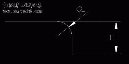

翻边高度是有要求的:
H不小于R+2T
T为材料厚度
[ 本帖最后由 danielzyp 于 19-10-2009 14:59 编辑 ]
楼上的翻边要求是不是工艺上的强制要求啊,如果我的翻边是配合边,其高度H有尺寸要求 ,基本尺寸H取4MM,钣金料厚0.9,那么我的翻边圆角R就只能为2.2,这个R是不是偏小了啊?工艺上能否实现呢?
对于翻边圆角大小的要求:1、翻边圆角不应小于成型的最小圆角 一般大于自身料后的2倍
                        2、翻边圆角也不宜过大 过大翻边容易回弹不利于翻边质量的控制
对于翻边高度的要求:可以参考H=r+2t 但是一般建议H最小不小于2MM
                                       对于圆角处翻边 向内翻可参考公式 R-r/r≤ 0.2这个公式 如果过大会产生皱褶
