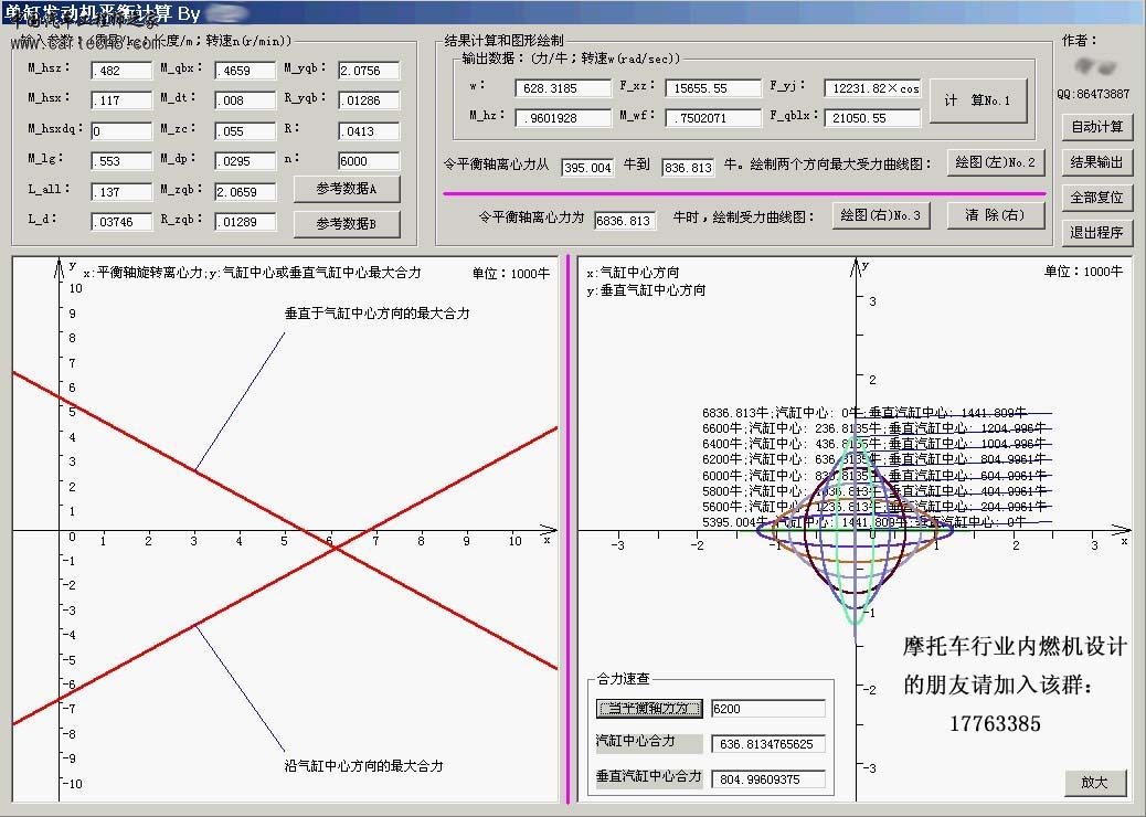

摩托车发动机相关设计软件:
我编写有
单缸内燃机平衡设计软件
摩托车最高车速计算软件
公差配合计算软件
CVT皮带长度计算软件
配气相位计算软件
现在先与到家分享其中的“单缸内燃机平衡设计软件”,希望大家喜欢。
软件如下,讨厌的50秒。真是不习惯。
要将这个压缩包解压后放到C盘根目录下,才能使用。
因为这个是我以前在windows2000下编写的,C盘的系统目录是winnt,现在xp以上的系统目录是windows了。

没有下载下来看,仅仅看了下界面。建议对软件做些改进。
1、惯性合力坐标系的建立,以水平为X轴,垂直为Y轴,这样可以更明了摩托车装机装态,合力的影响。
2、数据的输入和计算结果的输出,建议用曲轴平衡重和平衡轴的不平衡量质径积,这样方便在动平衡机上进行检测。
3、如果用于摩托车,建议增加直列双缸,四缸和V型双缸的计算模块。
4、对最后的合惯性力处理,建议转换成平衡率,这样方便对不同的方案进行比较。

软件会查看一下在winnt下的一个文件,这个是我自己做的防盗版的一个小功能而已。你可以下载这个文件看看里面的内容就知道了。
各位有什么发动机设计软件的设想,可以加我qq共同探讨。我的qq号码是:86473887
