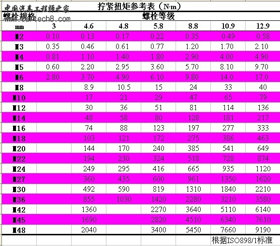

上传一下螺栓拧紧力矩参考表(昨天看见有友友发螺栓加紧力矩),分享一下,就当补错(差点传成excel,给作者带来麻烦)。
