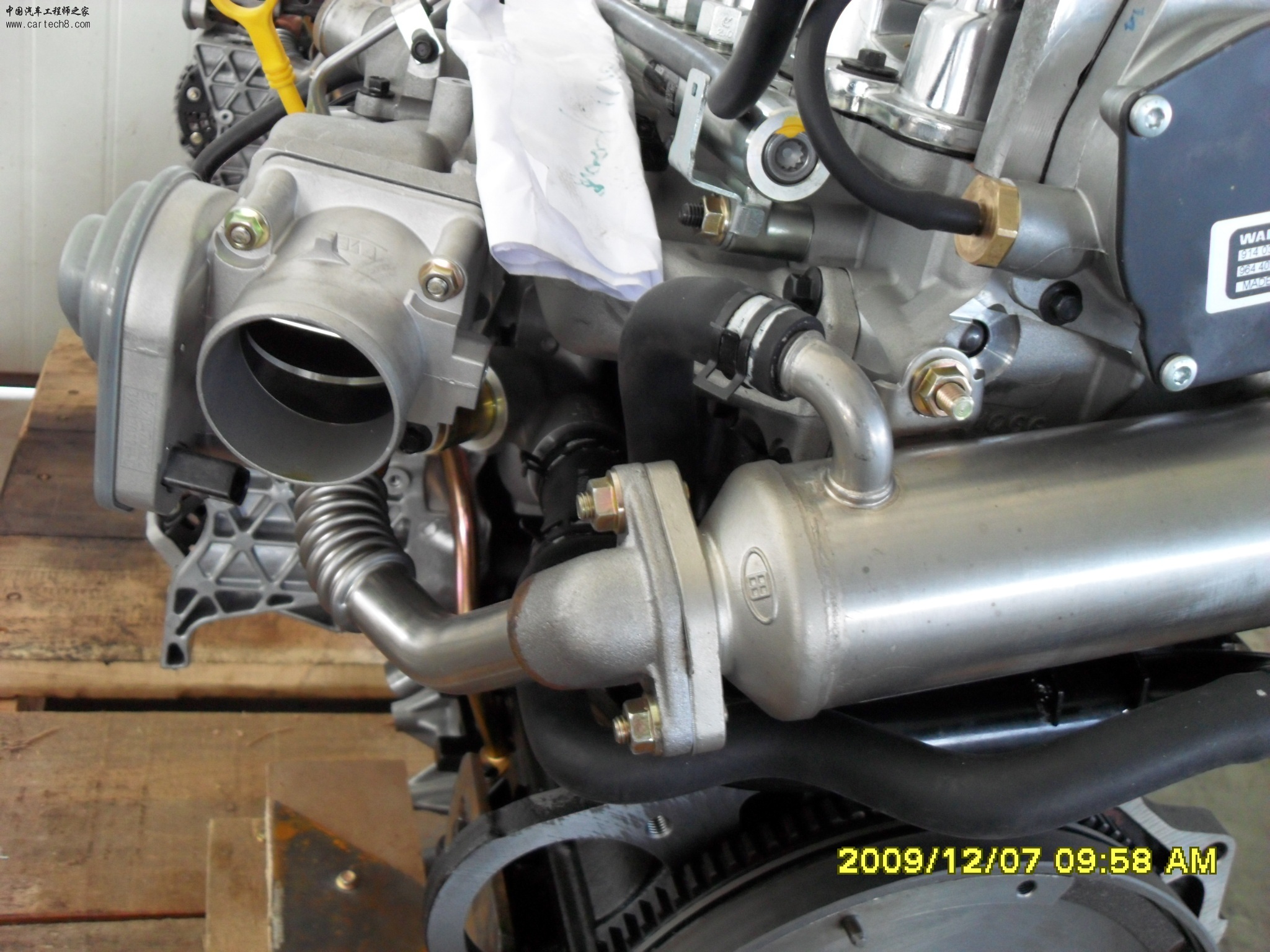

看来还有很多同学没有见过带节气门的柴油机,我给大家传一个图片:
看来还有很多同学没有见过带节气门的柴油机,我给大家传一个图片。
机型:VM RA420  系统:BOSCH
这玩意不是EGR那套东西么?那个罐子是EGR冷却器,所谓节气门不就是EGR阀么,EGR在后面看不到,正好和后面的排气歧管相接。
我们这儿是顶置的。这个是咋放的?
柴油机现在很流行啊。带气门的少见,哪辆车的?
应该是叫节流阀吧,控制EGR压差的,柴油机对进气控制和汽油机不同的
这叫节气门?????????????????????????????????????????????????????????????????????????????
是节气门,控制进气涡流的。。。丰田SUV2.5和3.0的柴油机都带
拜托,楼上的,你说的那是丰田的一款车用的所谓的“节气门”。我最早了解的是本田上用的,用于控制进气涡流的,被称作SCV阀,是装在进气歧管里的,而且只能控制部分涡流,原因是柴油机的质调节决定了它的进气涡流比远没有汽油机要求那么高!
至于那幅图,我问了我的师傅,他嘴巴一撇“不就是EGR阀么”!
如果哪位大哥非得说他是什么节气门?请把具体工作原理讲给小弟!

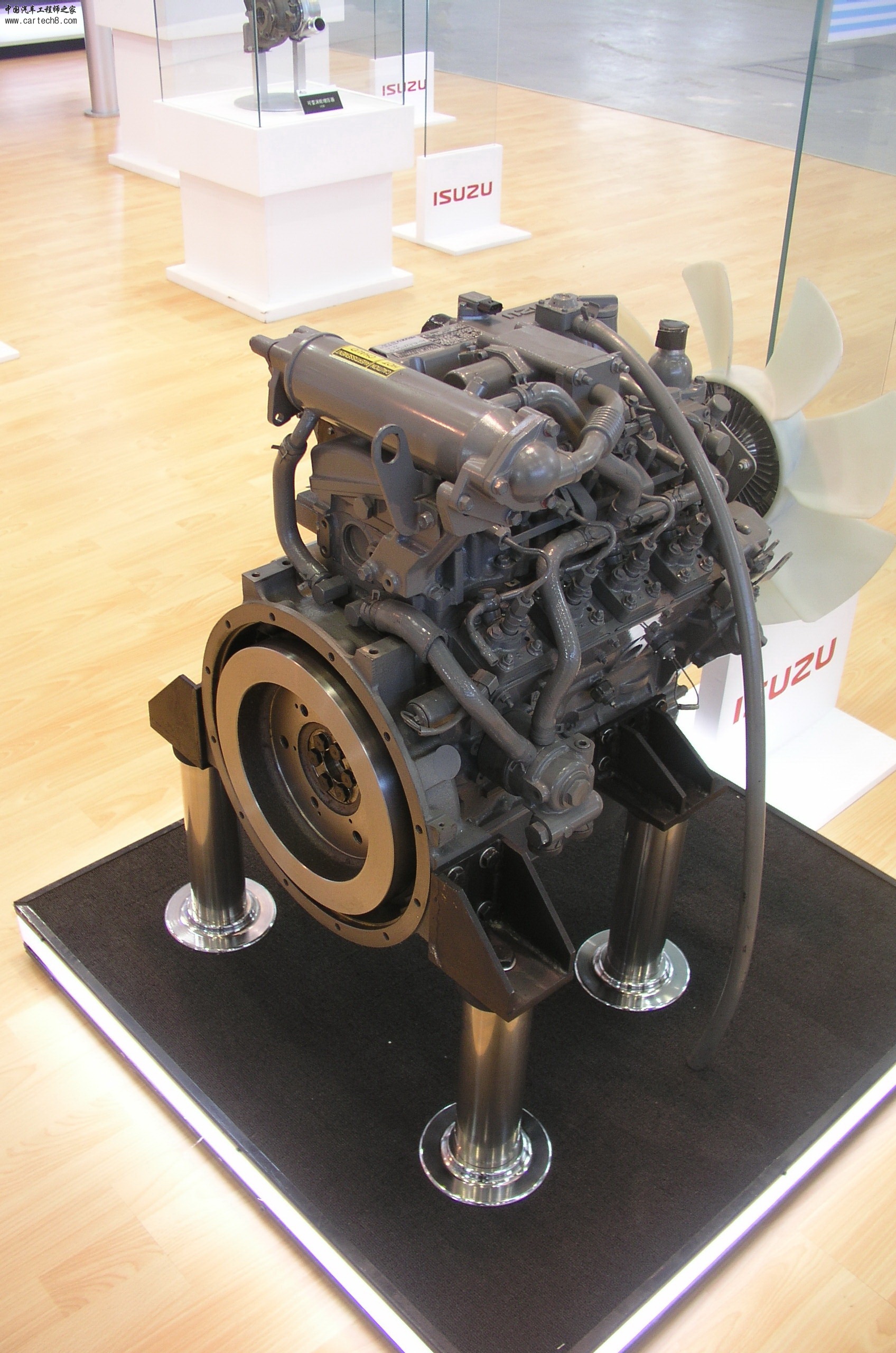

我也弄张图片:五十铃的4LE2X 带水冷EGR的
诸位,下图中红色圈内的才是EGR阀。没有见过带节气门的柴油机,并非它不存在。
柴油机上的节气门与汽油机上的节气门是两个不同的概念。柴油机的节气门并非所有柴油机,也并非所有带EGR的柴油机必需的。柴油机使用节气门主要有以下几个原因:
1.保证在各种工况下的EGR率,特别是在低速情况下,如果增压压力比较高,而排气背压较低,则EGR率无法保证,甚至会倒流,所以通过节气门节流降压的原理保证EGR率,因此它只能放在EGR前。
2.在有些豪华车型上的发动机,由于强调其舒适性,尤其是要消除关机一瞬间的喘振现象,有时候也会才有电子节气门,通过关闭它来降低空气在缸内的弹簧效应所导致的喘振。
3.在高寒地区,由于气温低,起动时进入缸内的新鲜空气温度也低,需要适当关闭节气门,使其进入少量低温气体,提高柴油机的冷起动性能。
4.用于DPF的再生

这是节气门,不是EGR阀!只不过柴油机的节气门是常开的,靠真空度来控制EGR率,保证EGR废气顺利进入进气歧管!
确实是节气门
和汽油车不同的是,它是常开的。只有在部分区域需要关小节气门,作用是降低节气门后的进气压力,提高EGR率
不过我们实际用下来,中高排量的发动机上用处不大,不用节气门也能实现排放目标。。。有些机型后期会选择取消节气门
柴油机装的节气门和EGR阀是2个东西,呵呵。那为什么柴油机要装节气门那?我们知道对于柴油机来说,
进气量越多越好,那为什么还要在进气管路上安装一个节气门那?现在柴油机的欧4路线有2种:1)
EGR+POC  ;2)SCR路线。SCR路线是选择性还原,即使通过后处理来在机外除掉NOX以达到欧4的目的。
EGR+POC路线的方法是,通过EGR将废气引入气缸内来降低NOX,为此产生的颗粒在机外通过POC除掉来
实现欧4。一般废气的引入走的高压路线,即是从废气涡轮机前取废气引入到增压中冷后的进气管路中,要
保证能将废气引入必须保证废气的压力大于增压后空气的压力。假如在一些工况下增压后进气压力大于涡
前的压力,此时废气就很难引入到进气管路中去。这时候怎么办那,这时候就靠安装在进气管路中的节气
门来帮忙了,此时将节气门关闭一部分使得节气门后的进气压力降低,那么废气就可以顺利的引入了。可
见节气门是配合EGR路线使用的,所以一般采用EGR路线来实现欧4的柴油机都装有节气门。节气门和EGR
阀完全是2个东西,节气门是配合EGR阀来使用的。

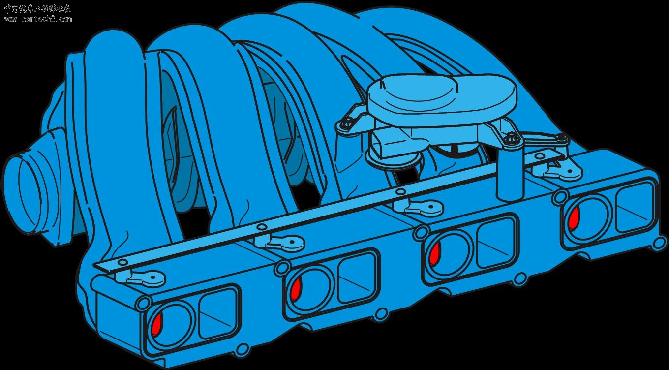

它并不是SCV,可以叫它为节流阀。
涡流阀是每个进气歧管上都有一个阀,通过一个电控单元统一控制,起调节涡流的作用。看下图
红色的为tumble flap。
