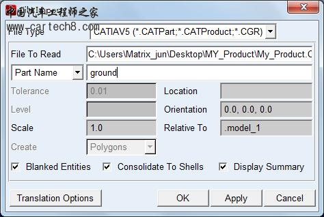

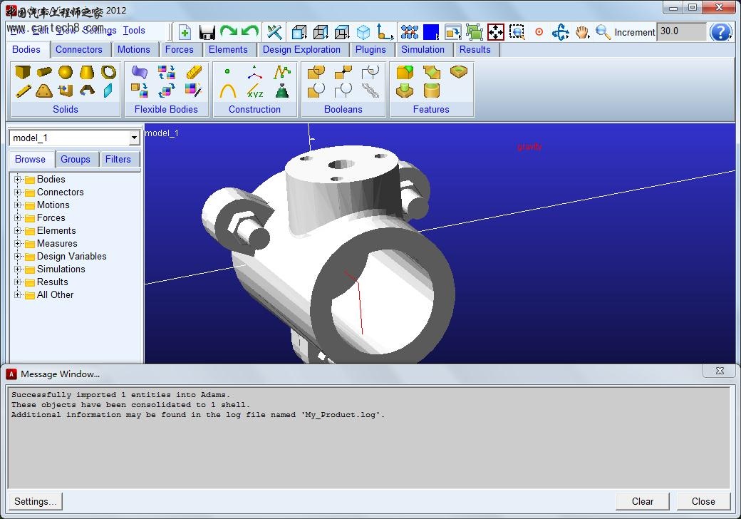

2012很直接,直接不用转换,就可以导入。
file ->import ->typle file里选择catiav5(...)
file ->ipmort ->file  type里选catiav5(...)
此版本为2012的
其他的版本不太清楚

受教了,谢谢,用您的方法,很成功的导入,但是有很多片体,不知道是怎么回事
