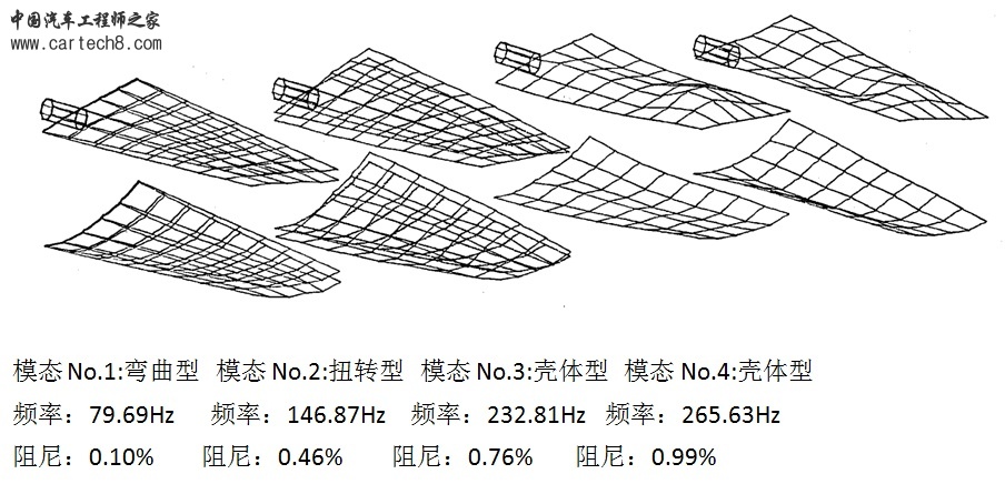

叶片的前四阶模态参数.pptx

楼主,我发的附件里是有关叶片的四种振动模态解释,不知道能不能回答的你的问题。

谢谢,好像有点感觉了
弯曲的原来的模型和变形的没有交叉
而扭转的有
我顺便把你的图传上来了

纯扭转和纯弯曲模态振型还是很好区分的,高阶的就不好看了,尤其是结构复杂的!不过考虑到高阶模态和低阶模态的倍数关系,还是可以区分的!
通常通过振型可以分辨弯曲还是扭转,对于弯曲来说,节点分布和弯曲截面平行,而扭转则是垂直
