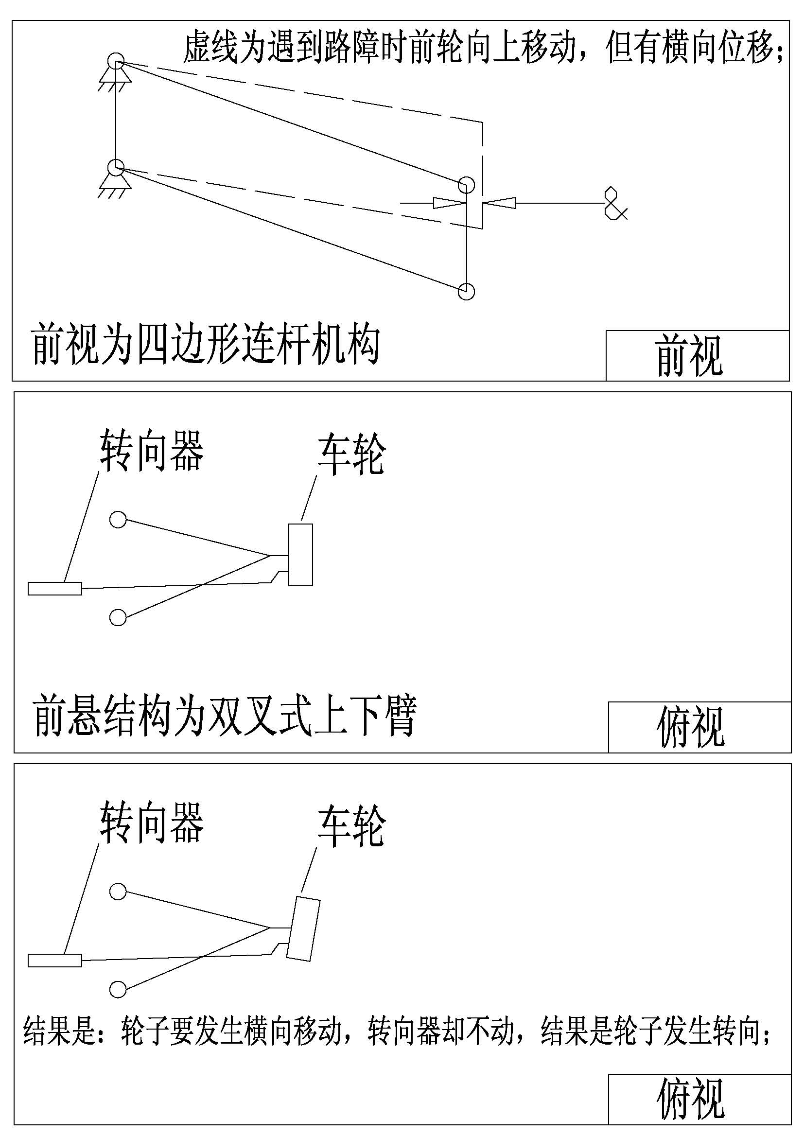

前悬架疑问-请一定解答+CAD附图:
问题如图上描述,请一定解答!
谢谢!
以上这种情况,是否属实啊!!

根据你所说的问题
1、汽车一般会设置前轮前束,防止车轮散架,所以汽车一般不会如图所示的结构(试验时除外)
2、汽车的左右前轮一般是对称的,如果轮子要发生横向移动,那么另外一个轮子也会产生与那个轮子轴向
相反的力,且力的大小近乎相同。
因此,车论一般不会出现方向机不动,汽车自动转向的问题,如果跑偏,那么就是有问题了

嗯嗯 很是道理 悬架与转向系干涉?

按你的图画的,会出现你说的那种情况,原因是转向横拉杆未与下摆臂平行,导致一侧车轮跳动时,横拉杆的运动不一致会产生拉力,拉动汽车车轮转向。
这个需要调整上下A型臂的长度比例,总体实际上就是对悬架参数的一个要求:轮距、内外倾角、后倾角、前束等变化。基本上悬架设计的资料都是有的。

你答错了,不是这样的,要是两轮都下沉,方向会变八字的
其实这答案很简单的,这样状况是内顷来调节的
