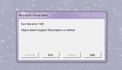

求助!齿轮宏程序不能用:

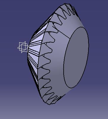

在网上下载的画齿轮的宏程序运行时报错,不能生成所需齿轮,求大神相助!附图,另外还附两个宏程序,画锥齿轮的能用

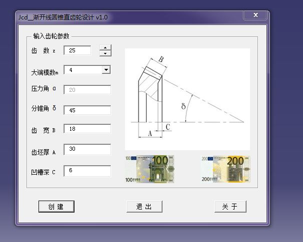

补充:锥齿轮插件可用,有需要的可以下一下

不能用最后是怎么解决的呢???
我的也出现这种情况怎么回事啊?
如果是win7的话  需要用兼容模式打开
我之前也是遇到这样的情况的
ball 发表于 18-4-2012 20:40
不能用最后是怎么解决的呢???
实在急用,各种办法不行了,我装了个R17版本,专门画齿轮用。。。
xywang52 发表于 27-4-2012 19:59
如果是win7的话  需要用兼容模式打开
我之前也是遇到这样的情况的
在XP中也试过了,不行。。。应该不是WIN7的问题。。。R17可用,应该是版本的问题
catia的版本 类似于office
高的应该可以打开低的
xywang52 发表于 4-5-2012 11:16
catia的版本 类似于office
高的应该可以打开低的
我估计我的系统有问题,安装软件经常出问题。。。
那重装下系统的哦
xywang52 发表于 18-5-2012 14:37
那重装下系统的哦
重装了,现在正在各种安东西。。。真麻烦。。。
我的怎么运行显示的是编译错误呢

下载一个VB就可以用了。
