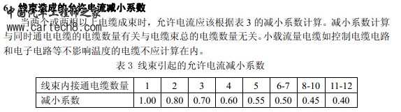

5 另外大家在高中也学过电磁感应的知识,通电的电线周围就会存在感应磁场;所以很多线束绑在一起时就要考虑到电磁感应导致的低减效果,可以参考附表。
对于第5项,由于电磁感应的效果无法准确地计算出来,这表是厂家的多年经验总结的。

第5条中的系数并不是因为电磁干扰,而是温度的原因。JASO D609里有介绍:
