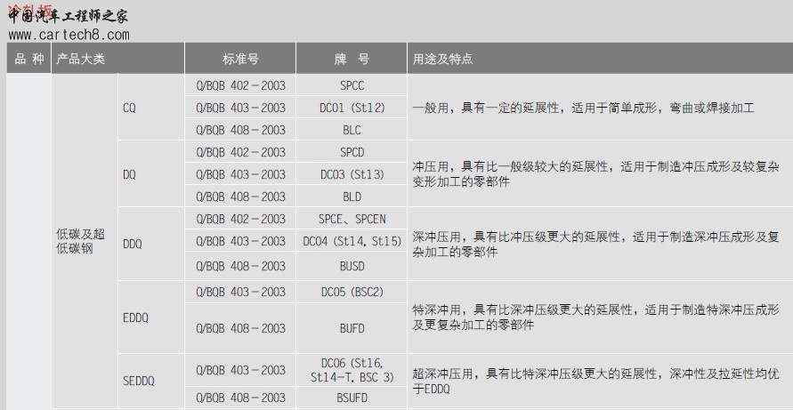

截图来自宝钢产品说明

DC01  有的叫SPCC   冷轧普通冲压钢板  屈服130-260MP  抗拉不小于270mp
正解(来自宝钢手册):DC为冲压冷冲刚即Drawing Cold Rolled Plate
DC01/SPCC/ST12/BLC 性能相近。   钢板牌号                剪切强度(Mpa)                抗拉强度(Mpa)
                                                 DC01(ST12)                130~260                                270
