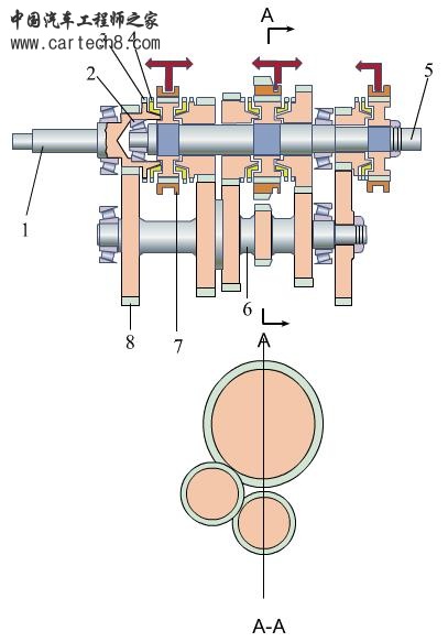

三轴五当变速器传动简图
1-输入轴 2-轴承 3-接合齿圈 4-同步环 5-输出轴 6-中间轴 7-接合套 8-中间轴常啮合齿轮

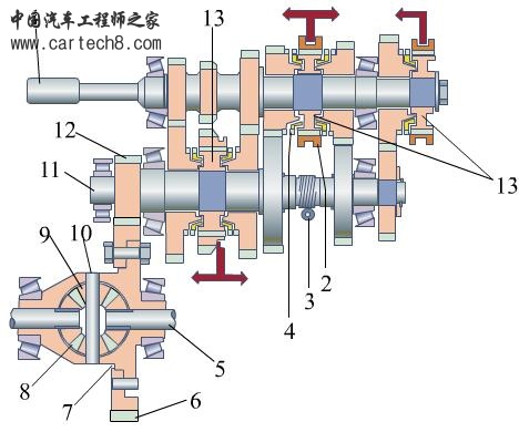

  此变速器有五个前进档和一个倒档,由壳体、第一轴(输入轴)、中间轴、第二轴(输出轴)、倒档轴、各轴上齿轮、操纵机构等几部分组成。   两轴五当变速器传动简图
1-输入轴 2-接合套 3-里程表齿轮 4-同步环 5-半轴 6-主减速器被动齿轮 7-差速器壳 8-半轴齿轮 9-行星齿轮 10、11-输出轴 12-主减速器主动齿轮 13-花键毂
  与传统的三轴变速器相比,由于省去了中间轴,所以一般档位传动效率要高一些;但是任何一档的传动效率又都不如三轴变速器直接档的传动效率高。   同步器有常压式,惯性式和自行增力式等种类。这里仅介绍目前广泛采用的惯性式同步器。   惯性式同步器是依*摩擦作用实现同步的,在其上面设有专设机构保证接合套与待接合的花键齿圈在达到同步之前不可能接触,从而避免了齿间冲击。   惯性同步器按结构又分为锁环式和锁销式两种。   其工作原理可以北京BJ212型汽车三档变速器中的二、三档同步器为例说明。花键毂7与第二轴用花键连接,并用垫片和卡环作轴向定位。在花键毂两端与齿轮1和4之间,各有一个青铜制成的锁环(也称同步环)9和5。锁环上有短花键齿圈,花键齿的断面轮廓尺寸与齿轮 1,4及花键毂 7上的外花键齿均相同。在两个锁环上,花键齿对着接合套8的一端都有倒角(称锁止角),且与接合套齿端的倒角相同。   锁环具有与齿轮1和4上的摩擦面锥度相同的内锥面,内锥面上制出细牙的螺旋槽,以便两锥面接触后破坏油膜,增加锥面间的摩擦。三个滑块2分别嵌合在花键毂的三个轴向槽11内,并可沿槽轴向滑动。在两个弹簧圈6的作用下,滑块压向接合套,使滑块中部的凸起部分正好嵌在接合套中部的凹槽10中,起到空档定位作用。滑块2的两端伸入锁环9和5的三个缺口12中。只有当滑块位于缺口12的中央时,接合套与锁环的齿方可能接合。

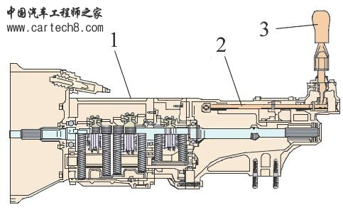

  前置发动机后轮驱动汽车变速器的外操纵机构

上图明显有错误,结合套与二轴是刚性连接的,二轴转的时候,二轴上的所有同步环与结合套都应该在转动,而动画里面没有,请楼主再看看

你的动画很好,就是有个错误之处,持空档时怎么输出轴还动?

对啊,空挡了从动轴还在转?

中间轴六挡
求中间轴六档装配图
哪位大哥有啊?
怎么是5档,倒档也能算档位吗???

楼主太强,有点小问题,挂档时,齿套齿座应该转动。

倒档一般不算 一般的说法是5+1  或6+1  既五个前进档加一个倒档

应该说是四挡变速器才对,在变速器当中,变速器挡位的个数是指前进挡的个数,虽然倒挡也是一个挡位,但并不计入。

很不错,让我懂了。。原来输出轴上的齿轮和输出轴是不相连的,齿轮上的的齿圈是连着输出轴的,靠随着输出轴转的啮合套和齿圈相连后转动
其实空挡时输出轴是不动的 当你刚打开这个页面时 会发现的,但当你挂上前进挡后 在挂入空挡 会因为惯性输出轴有一定的转速的

    空挡时要克服阻力矩所以肯定要转动啊,这个时候就是怠速状态
请问下顶上的那个图是两轴的 还是三轴的啊?  新手 哈哈
图画的很好,可你的所有齿轮都接触了!一档时二档齿轮组是不接触的,超速挡也在接触着!

要说有啥问题,那就是所有的东东都一直在动了    不过能做到这样比我强拉   哈哈哈

就是啊,没看懂,空挡输出轴还在动?

发动机没起动,是传动在转

动画做的不错,就是输出轴的转速和转向没有!

有道理,很明显的错误,不过还是很不错了

没有啊!当你挂上档位后同步环就到结合套里面去了,看不见了,另一端的同步环是松弛状态啊!

我也觉得,空档变速箱输出轴不会转
