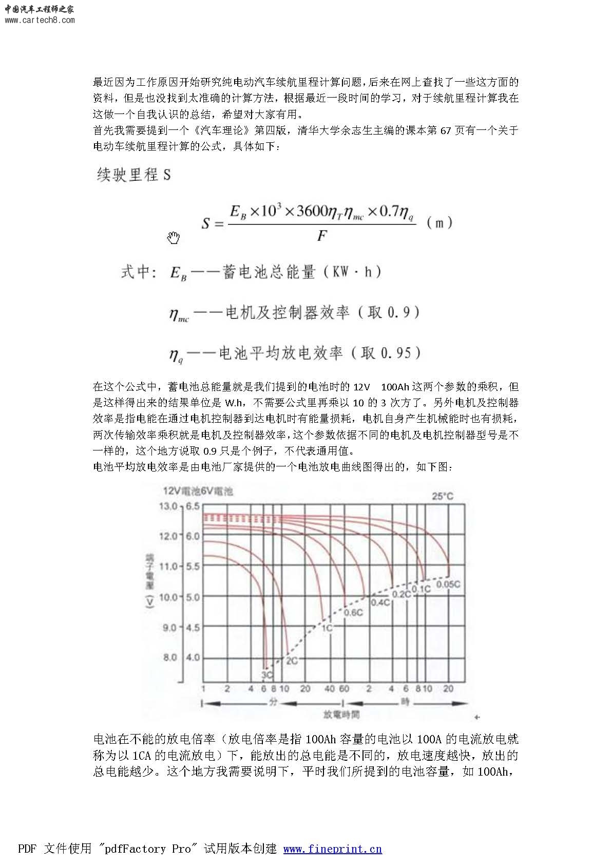

分享下自己研究的纯电动车续航里程计算方法,请求加精。:
最近因为工作原因需要计算纯电动车续航里程,发现这方面的东西太匮乏,所以查阅了一些资料,通过自己的学习理解,并跟同事间的讨论,得出了一些结论,自己简单整理了下,现在分享给大家,希望对大家有用,挺辛苦的,给加精把!!!一个是03版本的word,一个是07版本的,担心有些朋友不能打开07版本的,又传了一个。

建议你还是看一下别人已经发表的文章。
我觉得,你是懂了脑筋,只是缺少许多知识。例如提到一个效率系数0.7,还被你说成是驱动电机系统分走0.7,低压系统分走0.3,离谱。
