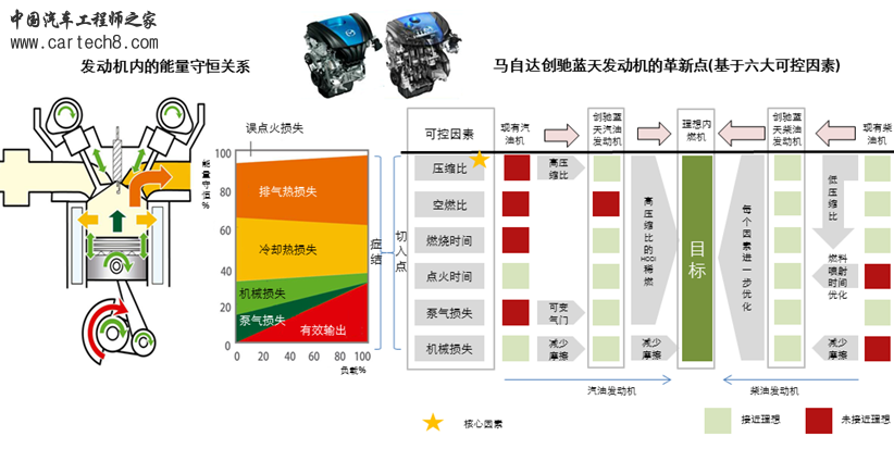

就发动机而言,可从以下六个可控因素寻找突破口:压缩比、空燃比、燃烧时间、点火时候、泵气损失、机械损失,附件图片一是马自达基于这六个方面展开的“创驰蓝天”技术的一个介绍。供参考
