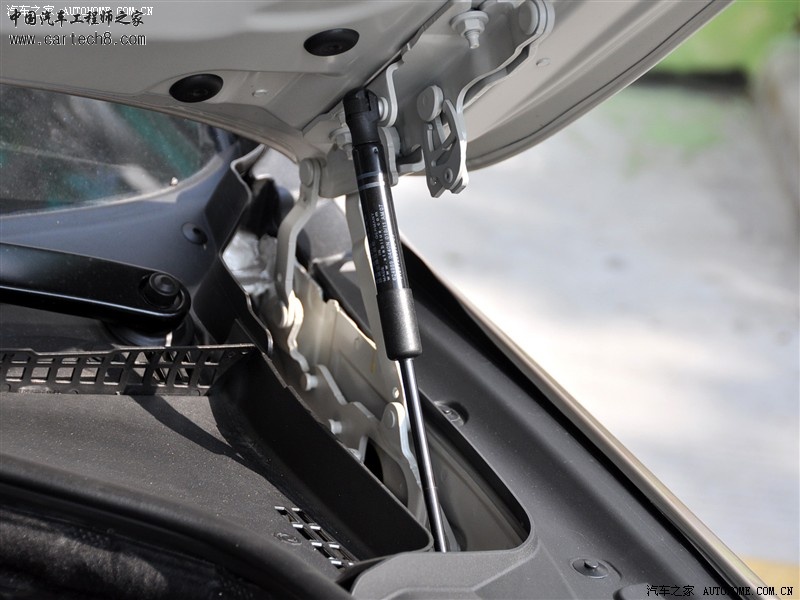

前罩四连杆铰链设计上的细节问题:
最近在研究前罩的四连杆铰链。但是,除了四连杆的机械理论问题外,细节上的问题更是一个接一个。
比如,连杆的铆接方向,铆接在同侧和异侧有哪方面的考虑,实车上各连杆初始位置角度如何确定,与合页铰链相比如何对行人保护做出贡献,等等、、、

合页铰链的话,锁销是弧线运动,跟锁的卡板会有一个相对的搓动,四连杆铰链可以实现在一段行程内的轨迹线是近似直线,可以减小搓动。
另外,前罩盖在开启时的姿态也更容易布置,因为合页的只是绕轴转动,四连杆可以在一定范围内自由布置。
开启力关闭力曲线跟气压撑杆特性曲线也更有可能拟合匹配的更合理。
等等吧,还有好多别的方面,碰撞安全神马的、、、

的确具有一定优势,有利于闭解锁,但是机罩锁有二级解锁法规,具体用处多大应该还是需要根据锁的选择情况。对于行人保护会有一定效果,应该主要是下沉余量控制,但是机罩本身相关性能才是关键。
如果在存手动开启时,不加上撑杆的情况下解锁力是需要重点关注解决的。
关于铆接应该根据运动情况分析,应该尽量避开运动交集区。
不过这个对于制造要求也比较严格,最好还要分析制造可行性要求。

四连杆铰链优势强度及刚度都比合页式要好,另外在行人保护方面,机盖后端为成人保护区域,四连杆在受力后,机盖有下降的空间增加缓冲,达到保护效果;设计方法是根据参考选型的四连杆的铰链,初步布置位置,在铰链处做断面,并在草图里模拟运动分析,分析间隙是否满足要求,不满足再调整连杆的长度,一般和机盖固定的连杆长度控制在40-45mm。如果有什么不清楚的可以@我
soleshuai 发表于 29-3-2018 21:14
四连杆铰链优势强度及刚度都比合页式要好,另外在行人保护方面,机盖后端为成人保护区域,四连杆在受力后, ...
谢谢兄台,基本上布置运动关系能满足包络要求了,现满足主要另外还有一个问题,在与气弹簧力值匹配的时候需要满足一个递减关系,我不知杆长之间的关系该如何调整,或者只能用MATlab等通过一个点一个点的调来优化。
这个应该找供应商了解一下,最好是用他们现有的产品,或者在现有产品上改进,这样成本会低一些。四连杆铰链优点很多,但是成本上好像是合页的三四倍吧,记不太清了。
