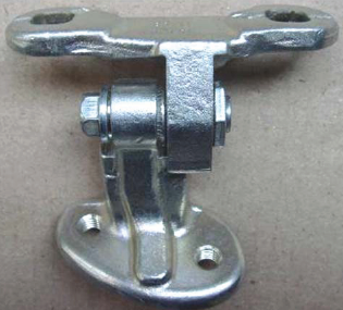

车门铰链的安装顺序问题:
一般铰链安装在车门上后,那道总装线上装到侧位上,打螺栓的工具是什么??
因为我觉得安装的空间很小,无法垂直打入螺栓(被门挡住了)
不知道实际是怎么操作的?
可以打的,把门打开到最大开度的位置时打螺栓。设计的时候就要做操作空间校合。
如果先安装在侧围上,再安装在车门上,可行吗?
一半铰链中间的转轴可以下下来的,先一半装在侧围上,一半装在门上,总装的时候,将转轴那个地方装好就OK。
如果中间是固定的,就在涂装之前就装好,总装时不设车门分装线了, 感觉 在总装的时候打螺丝装铰链,没有定位还要慢慢调教。

车门铰链的问题,怎么装的都有,可以先把铰链装车门上,也可以把铰链装侧围上,就是顺序不同,如果带车门的话,就配合车门做一个装具,前门大概就是4-6个吸盘,挂住车门,再弄个主定位,一般都是用A柱上某个大些的定位孔,当然另一侧还要挡边防转,下面最好配合侧围外板装几个定位,至于那些吸盘,有用推车的,也有用气葫芦吊挂的,后门以前门定位,两侧挡边,同样配合侧围外板;如果不带车门,就做一个手持好了,汽车厂也管这个东西叫治子,定住铰链的位即可,前后门也要分开做,否则太重,直接用一种特殊的气动扳手,头不算大,转速也不用太快,但是很给力,安装头有直的,也有斜的,不难买,这道工序算中等难度吧,楼主困惑的地方应该是车门最多打开到60度,貌似不可能垂直打入螺钉,实际是可以实现的,去趟现场参观一下吧,很涨见识的。
从侧面装的,我们用的是瓜生URW-80,风动的棘轮扳手
fuoklisa,麻烦你告知一下你讲的那种工具的品牌及型号,我们的车门铰链跟侧位配合的螺栓被门型面遮挡,无法使用普通工具装配,好不容易找到URW-80,却扭力不达标,急需新的工具呀!
我们现在也遇到这种问题,在理论上车门完全打开是可以打螺栓的,但怎么调整分缝呢
一般设计的时候应该避免车门挡住铰链安装位置,如果挡住有两个方案,一个是采用弯角枪或者探头式工具,另外一个是安装顺序调整,先将铰链跟侧围连接,然后再装车门。根据各自设计个特点和尺寸控制的方法选择。
总装拆装车门的时候,门打开后门与侧围的间隙决定总装采用什么样的工具拆装车门,如果采用拆销子的方式,相对容易,必须确保门垂直运动的空间,但是那种铰链成本高,如果采用自定位螺栓的方式,需要拆车门和铰链连接端,此处的空间对于工具选择和可实施性非常重要,附件是这两种方式的图片,

如果是铰链先和车门装配,然后整体装配到侧围上的方式,要考虑工具的通过性~

总装拆装后中间旋转轴会有掉漆的现需,该如何处理呢?谢谢

这种铰链不是在焊装拆开分别装在侧围、车门上吧?
应该是铰链装门上,再装在侧围上,进了总装拆中间旋转轴,拆下门,分装好后,最后在装到车身上,对否?谢谢
我们这是斜着打进去螺栓的
把门开一定角度就可以安装了

完全可以通过设计来解决这个问题,正如楼上所说,形式分为很多种。首先车门与车身在车身车间的安装,有的把铰链先装在车身上,有的先装在车门上。到了总装车间需要拆车门,拆的工艺取决于铰链的设计结构,目标就是拆装方便,保证安装精度,以及设计者需要关注的安全性、成本等等。我见过的是,总装拆装的位置与车身车间装铰链的两个位置是不同的,设计上避免了你的困扰。你可以想象。
