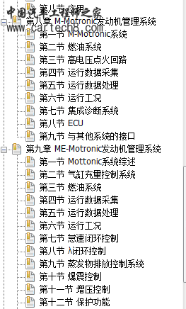

下载地址.txt
可以参考,在网盘分享了,偶也赚个积分~
据我了解的,ME7也叫做ETC系统,而M7则是机械节气门系统,如果其他配置不变的话,它的舒适性什么之类都有提升,这两个系统各有优缺点吧,ME7的响应性不如M7系统的
