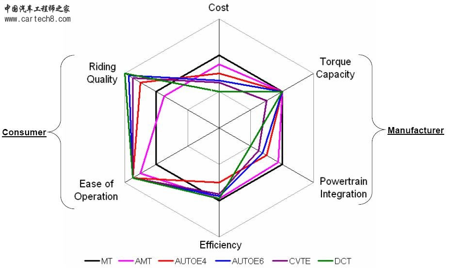

看了上面的帖子,有几个疑问。第一,怎样评价一种变速器的好坏?从哪些方面?第二,这几种变速器各自的发展前景如何?希望高手指点一二!

看来这些个最好的问题是不会有一个统一确定的答案的
