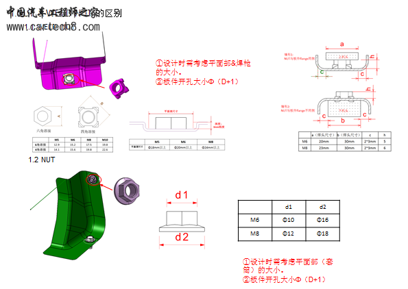

如题,现在的资料都是凸焊的工艺要求,有谁注意过凸焊螺母周边特征如最小间隙,最大高度等钣金特征的布置要求啊
·············具体点   周边特征只要不挡焊接,有足够的喉深就可以了啊
举例  M6设计空间17
        M8设计空间22
        M10设计空间30
我们是凸焊螺母旋转周圈与周边特征圆角边2mm;
如楼上所说。另外,也得留有焊枪进入的空间。不然怎么焊?
还要考虑到装配与螺母对应的螺栓时所使用的工具的空间让位
如果有图的话会更清楚更明白
javascript:;螺母凸焊下电极直径大小有Φ20mm、Φ30mm、Φ35mm、Φ38mm、Φ42mm,车间常用为Φ20mm、Φ30mm;上电极直径有Φ16mm、Φ20mm,车间常用为Φ20mm,车间普通螺母采用车间Φ20mm电极直径,所以普通螺母的下电极至少要预留Φ20mm的圆平面;安全带安装螺母和螺栓套上电极与下电极直径相同,采用Φ30 电极头,所以对于安全带螺母上下电极需要至少预留Φ30mm的圆平面。http://news.cartech8.com/forum.php?mod=attachment&aid=NDg4MDQ4fDdkMGJhMzgyfDE3NzQzNzc4MDl8MHw%3D
其实可以跟车间工艺一起探讨下~ 看看焊枪的规格等 才能有效的确定尺寸~
