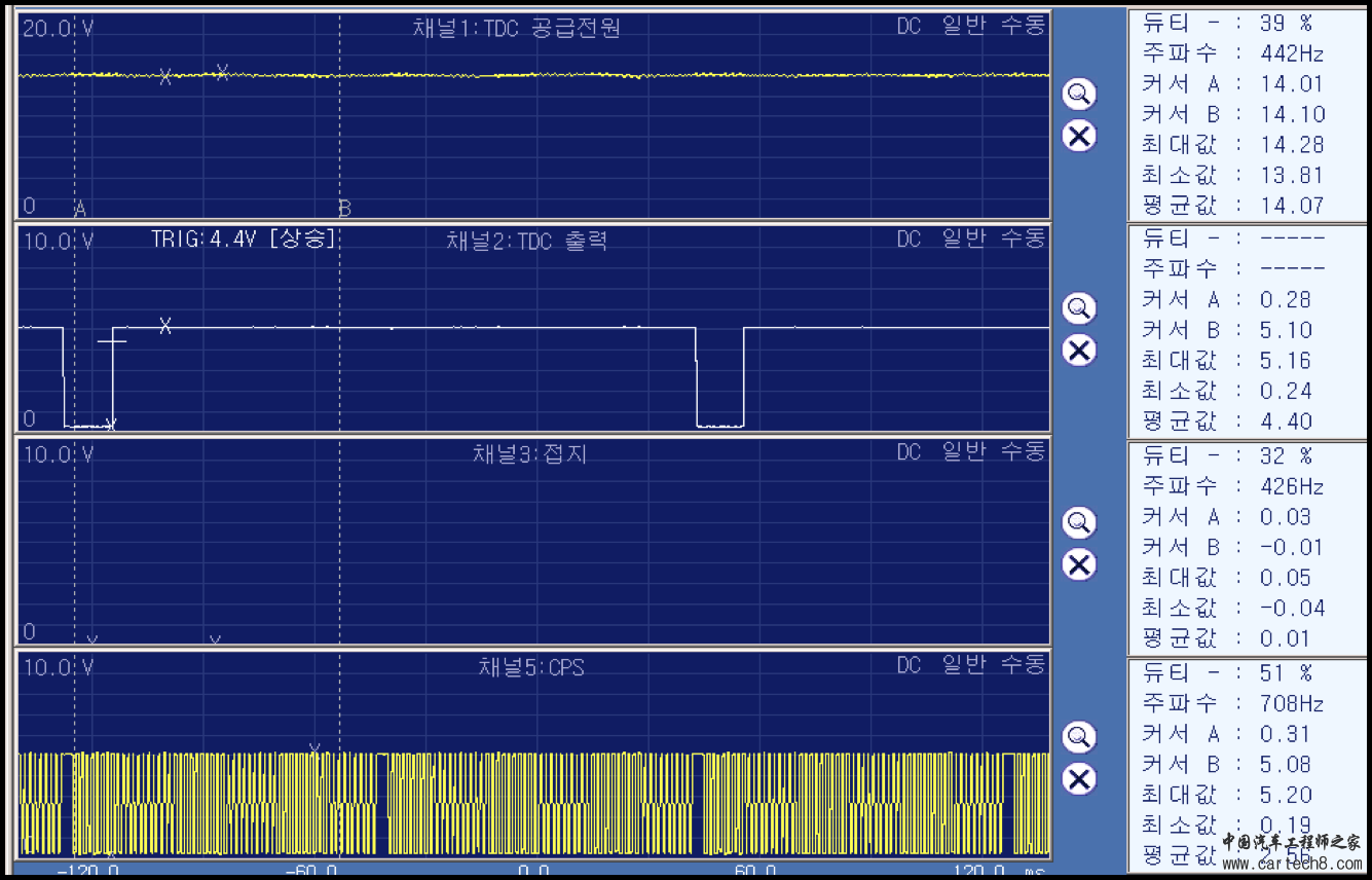

顺便求大神帮我看一下这张图,两次TDC信号中间还有一次CPS信号,也就是说活塞到达下止点的时候曲轴信号盘也有缺口,两次曲轴信号中间共有57个峰值,这是说曲轴信号盘的齿数是(57+1)*2吗?
