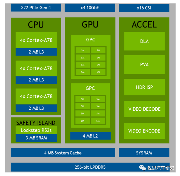

Orin内部框架图,可以简单分为5部分,存储、外围、CPU、GPU和加速器。

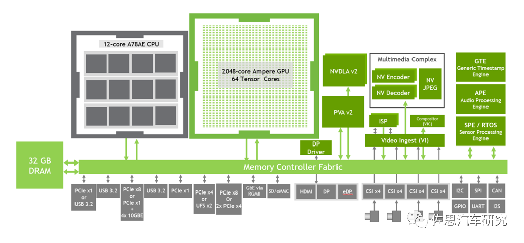

Orin功能框架图

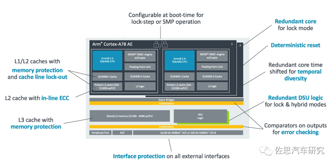

A78AE的内部框架,似乎为了内存保护和锁步,所以L1的缓存容量不高。DSU可以分配各级缓存,还负责控制簇内每个CPU核心开关,频率高低,电压大小,是控制CPU性能与功耗的关键。所以DSU部分做了逻辑控制冗余。这是与消费类A78的主要区别,即添加了DSU-AE。

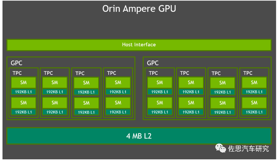

GPU方面,每个流处理器SM包含128个CUDA核,共有16个SM,合计2048个CUDA,算力为4096GFLOPS。还有64个张量核Tensor,稀疏INT8模型下算力达131TOPS,或者密集INT8下54TOPS。

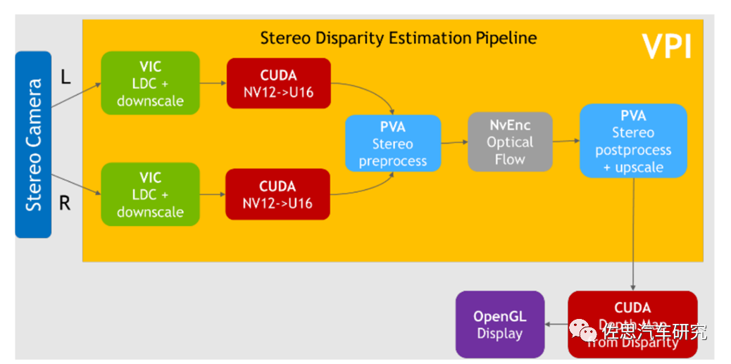

PVA的典型应用立体双目视差管线。这里特别需要指出英伟达着力推广的VPI,Vision Programming Interface (VPI)是英伟达高性能计算机视觉/图像处理算法库接口。VPI为各种不同的硬件提供统一的接口,如CPU, GPU, Programmable Vision Accelerator (PVA), 以及Video Image Compositor (VIC),而且提供方便调用的GPU并行功能。 支持的算法包括高斯金字塔发生器,拉普拉斯金字塔,可分离图像压缩器,箱式图像滤波器,高斯图像滤波器,双边图像滤波器,图像重新缩放,图像重映射,图像直方图,直方图均衡化,快速傅里叶变换,逆向快速傅里叶变换,图像格式转换器,透视翘曲,背景减法,镜头失真矫正,时间性降噪,金字塔式LK光学流,及本身常用算法都包括了。 英伟达VPI似乎有意取代OpenCV,在英伟达的计算平台上,VPI比OpenCV明显要快。
某些移动端如可分离卷积Separable Convolution,效率提高29倍。 英伟达用CUDA垄断深度学习,下一个目标就是用VPI垄断计算机视觉算法。

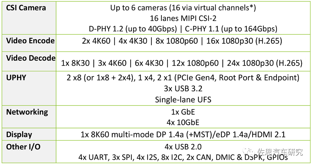

接口方面,最高提供6个CSI摄像头接口,看起来似乎不多,通过虚拟通道可以增加到16个。一般自动驾驶都是使用双Orin,16个MIPI CSI通道也就是4个800万像素,双Orin是8个800万像素。
