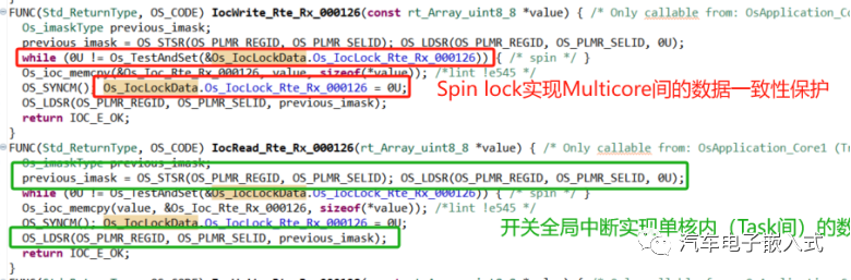

IOC通信的具体实现由共享内存的方式实现,共享内存的跨核间数据一致性保护由Spin lock保证,共享内存的核内Task间的数据一致性保护由开/关全局中断的方式保证。共享内存和数据一致性保护都由OS来自动生成和保证。

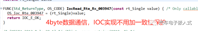

Note: 如果IOC通信间的数据长度小于等于4 Bytes,那么RTE/OS不会为其生成Spin lock和开关中断的配置代码,因为32bit的MCU的一次机器周期操作能完成4字节数据的操作,保证了数据的原子操作。

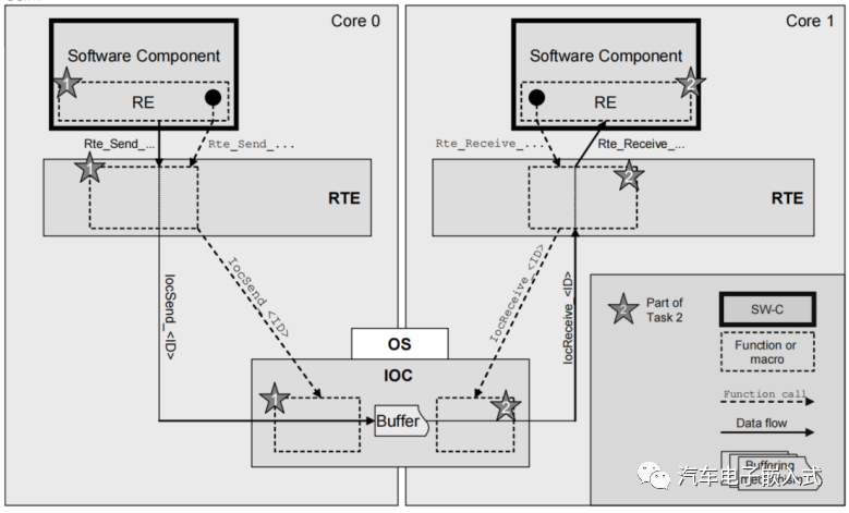

2.7.1 SWC间通过S-R方式1:1通信且没有Notification
如图2所示,Core 0上的SWC通过RTE接口给Core 1上的SWC发送数据。接收端的可运行实体被定期调用(调度表或者Alarm机制实现),并通过RTE接收数据。
由于通信跨越了核心边界,RTE调用IOC将数据从Core0传输到Core1。
数据发送方调用
Rte_Send_<port>_<item> (..., <data>)
Rte_Write_SWC_PortName(VAR(rt_Array_uint8_8, AUTOMATIC) data) /* 2 */{  VAR(Std_ReturnType, AUTOMATIC) rtn;  rtn = ((VAR(Std_ReturnType, AUTOMATIC))RTE_E_OK);  (void)IocWrite_Rte_Rx_000139(data);  return rtn;}
RTE将其mapped 到
IocSend_<Id> (<data>)
FUNC(Std_ReturnType, OS_CODE) IocWrite_Rte_Rx_000139(const rt_Array_uint8_8 *value){   Os_imaskType previous_imask;  previous_imask = OS_STSR(OS_PLMR_REGID, OS_PLMR_SELID); OS_LDSR(OS_PLMR_REGID, OS_PLMR_SELID, 0U);  while (0U != Os_TestAndSet(&Os_IocLockData.Os_IocLock_Rte_Rx_000139)) { /* spin */ }  Os_ioc_memcpy(&Os_Ioc_Rte_Rx_000139, value, sizeof(*value)); /*lint !e545 */  OS_SYNCM(); Os_IocLockData.Os_IocLock_Rte_Rx_000139 = 0U;  OS_LDSR(OS_PLMR_REGID, OS_PLMR_SELID, previous_imask);  return IOC_E_OK;}
Figure 2: IOC without notification
在本例中,IocSend服务将数据写入一个缓冲区,该缓冲区位于一个共享内存区中,接收方可以通过IOC读取该数据。在接收端,接收可运行程序被定期调用。
Rte_Receive_<port>_<item> (..., <data>)
Rte_Read_SWC_PortName(CONSTP2VAR(rt_Array_uint8_8, AUTOMATIC, RTE_APPL_DATA) data) {  VAR(Std_ReturnType, AUTOMATIC) rtn;  (void)IocRead_Rte_Rx_000139(((P2VAR(rt_Array_uint8_8, AUTOMATIC, RTE_APPL_DATA))data));  rtn = Rte_Rx_000139_status;  return rtn;}
RTE将其mapped 到
IocReceive_<Id> (<data>)
调用以从IOC内部队列中读取数据。1:1通信不需要RTE中的附加队列。
FUNC(Std_ReturnType, OS_CODE) IocRead_Rte_Rx_000138(rt_Array_uint8_8 *value) {  Os_imaskType previous_imask;  previous_imask = OS_STSR(OS_PLMR_REGID, OS_PLMR_SELID); OS_LDSR(OS_PLMR_REGID, OS_PLMR_SELID, 0U);  while (0U != Os_TestAndSet(&Os_IocLockData.Os_IocLock_Rte_Rx_000139)) { /* spin */ }  Os_ioc_memcpy(value, &Os_Ioc_Rte_Rx_000138, sizeof(*value)); /*lint !e545 */  OS_SYNCM(); Os_IocLockData.Os_IocLock_Rte_Rx_000139 = 0U;  OS_LDSR(OS_PLMR_REGID, OS_PLMR_SELID, previous_imask);  return IOC_E_OK;}
这种无通知的端口对端口通信适用于:
    Sender/Receiver通信
    队列或者非队列通信
    1:1通信方式

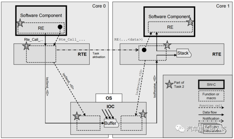

2.7.2 SWC间通过C-S方式通信有Notification
当数据写入IOC内部数据缓存后,Rte函数调用OS的服务来激活接收任务。这种通信方式适用于:
    带Notification的SWC间的Sender/receiver通信;
    Client/server通信。
    队列或非队列通信;
    非polling模式的1:1通信;
    N:1通信。
Figure 2: IOC with notification by RTE
用长度为100的队列方式实现。
Std_ReturnType IocReceive_Rte_Rx_000022(uint8* value){  *value = Os_Ioc_Rte_ Rx_000022[read_index];  read_index = (read_index == 100)? 0 : (read_index + 1U);  return E_OK;}
Std_ReturnType IocSend_Rte_Rx_000022(uint8 value){  If ((read_index == 0 && write_index == 100)|| (read_index-write_index==1)) {  return IOC_E_FULL;  } else {  Os_Ioc_Rte_ Rx_000022[write_index] = val;  write_index = (write_index == 100)? 0 : (write_index + 1U);  Os_SetEvent(EventID);  }}

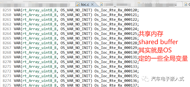

    IOC通信的的共享内存也就是OS定义的全局变量
    对共享内存的数据一致性保护也就是通过Spin Lock和开关中断来实现,
    共享内存小于等于4 bytes,可以不使用Spin Lock和中断保护
    如果没有开启内存保护(MPU),共享内存可以分配在.default段(不用特别的去修改链接文件定义特殊的段),也就是任意可访问RAM地址

答:两个或多个OS-Application都能访问的内存区域即为共享内存区域。如果没有使能MPU内存保护机制,任意定义的全局变量即为共享内存变量。如果使能了MPU内存保护机制,就需要在链接文件中定义共享内存段,同时需要配置MPU保护段并分配给OS-Application。

答:不一定。当多核通信的数据小于等于4 Bytes(32-bit MCU)时CPU一个机器周期就能完成数据的读写,已经是原子操作,不用使用Spin lock进行数据一致性保护。

答:使用开关/挂起全局核内全局中断。
