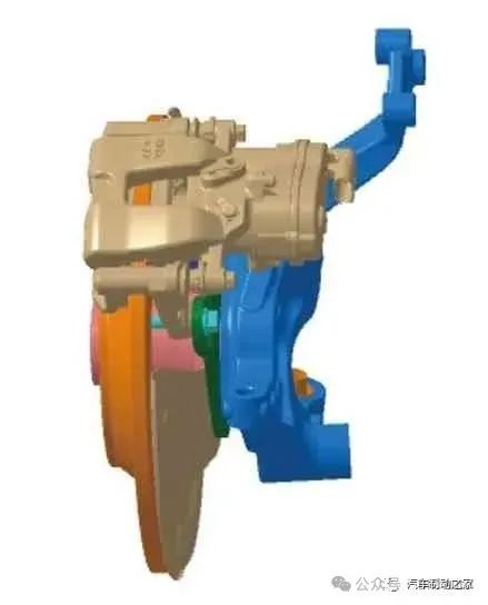

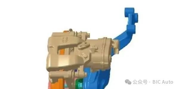

此款车型后轮装配集成式EPB(Electrical Park Brake)卡钳的盘式制动器,主要技术参数为:卡钳缸径为φ38mm,制动盘厚度为12mm,制动有效半径为125mm,如图1 所示。
图1 集成EPB 卡钳的后浮动卡钳盘式制动器

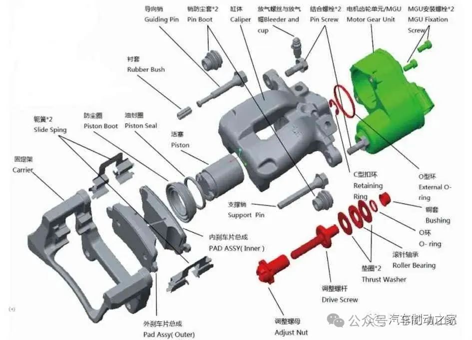

EPB 卡钳的主要组成部分如图2 所示,相对于传动的卡钳EPB 卡钳主要增加了电机齿轮单元、调整螺母、调整螺杆、滚针轴承、C 型扣环、O 型环、铜套、O 环和垫圈等。

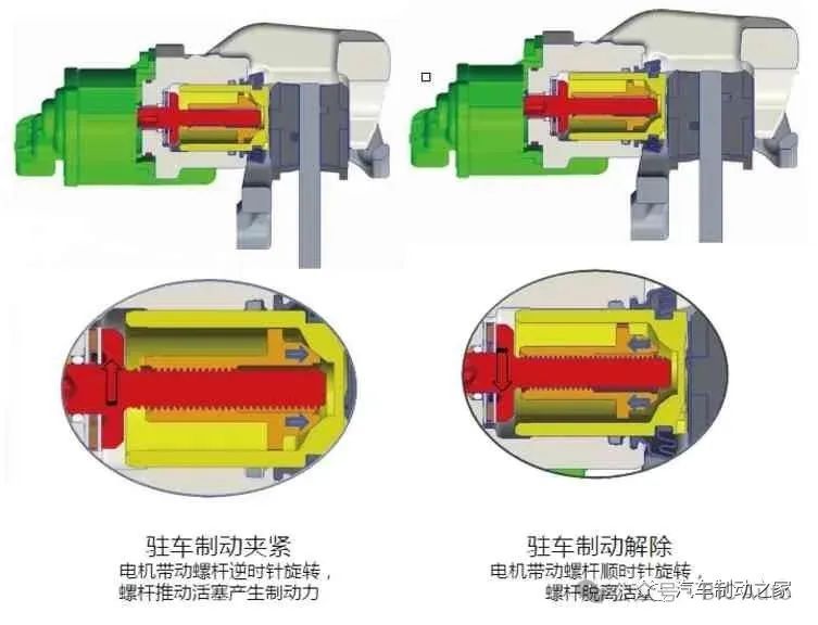

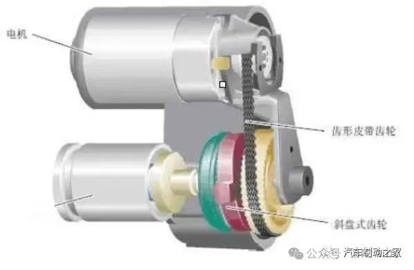

EPB 卡钳的电机齿轮单元如图3 所示,其主要组成单元为电机、皮带及齿轮箱。EPB 卡钳的驻车原理为:当驾驶员有驻车需求的时,会促动拉起EPB驻车开关。由于开关的促动,ECU 内部继电器会控制EPB 卡钳电机齿轮单元通电,电机齿轮单元中电机会在电流作用下顺时针转动。电机顺时针转动通过皮带传递给齿轮箱,经过齿轮箱的降速增扭后,带动调整螺杆转动(螺杆是固定在卡钳体上)进而推动调整螺母直线向活塞运动,推动活塞向前运动最终推动摩擦片夹紧制动盘,实现驻车。释放过程是相反的,当驾驶员有解除驻车需求的时,会促动按下EPB 驻车开关。由于开关的促动,ECU内部继电器会控制EPB 卡钳电机齿轮单元反向通电,电机齿轮单元中电机会在反向电流作用下逆时针转动。电机逆时针转动通过皮带传递给齿轮箱,带动调整螺杆逆时针转动,进而带动调整螺母直线反向向活塞运动。此时活塞不受调整螺母的压力作用,活塞在矩形密封圈的作用下主动回位,活塞回位后摩擦片不再受活塞的压力作用,摩擦片在制动盘的端面跳动过程中回位,进而驻车制动解除,工作原理如图4 所示。
图2 EPB 卡钳组成
图3 电机齿轮单元
图4 EPB 卡钳的驻车和释放过程

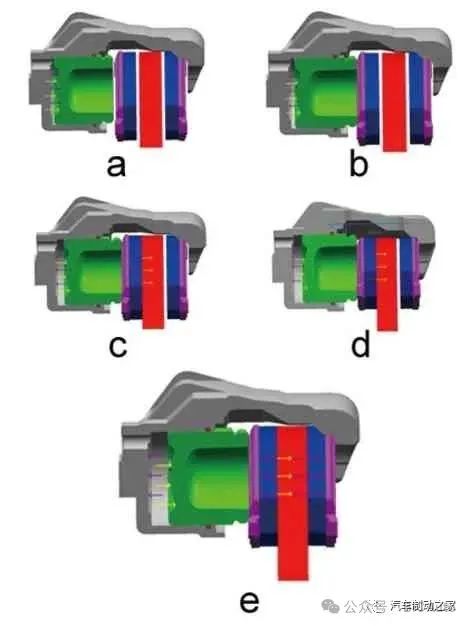

详细的制动过程如图6 所示。
图 6 浮动卡钳的制动过程
a)制动加压开始 b) 活塞向外移动 c) 内侧制动块与制动盘接触 d)活塞向后移动 e) 外侧制动块与制动盘接触

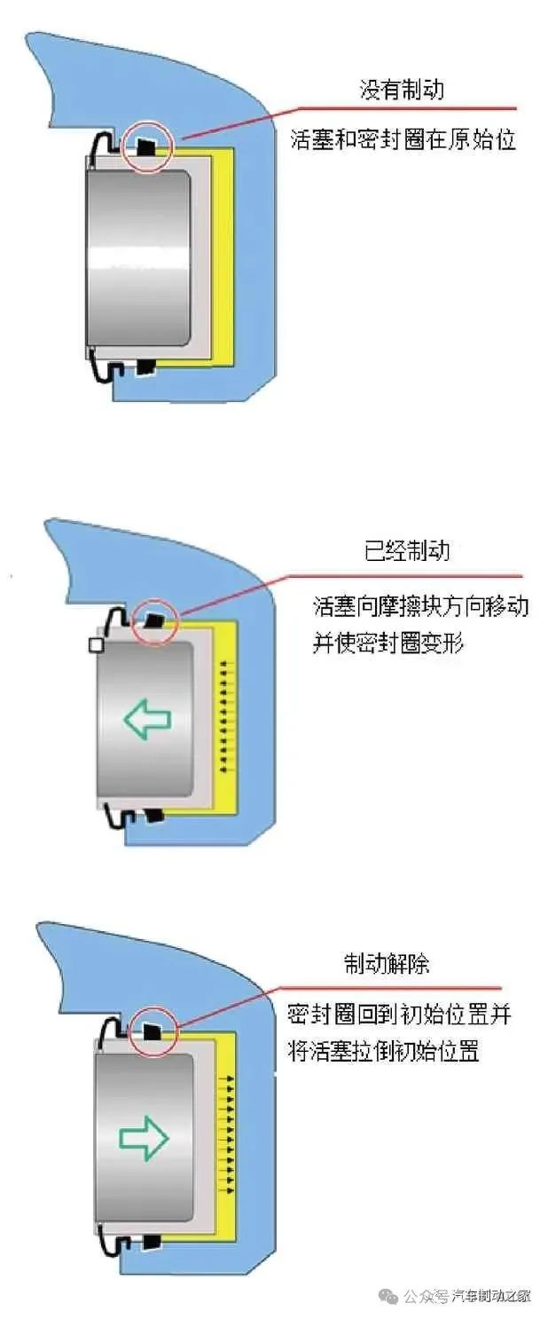

从以上制动过程中可以得出,制动过程中主要是依靠力和反作用力来推动摩擦片夹紧制动盘。但是制动压力释放后,系统不受外力作用,活塞和摩擦片回位主要是靠矩形密封圈。制动结束以后的活塞的回位原理如图7 所示。
图 7 浮动卡钳活塞的回位原理

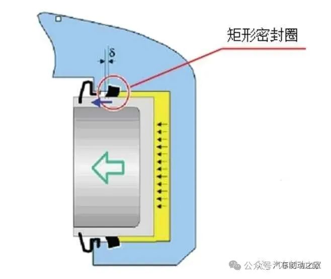

从浮动卡钳活塞的回位过程可以得知,卡钳活塞回位过程主要是矩形密封圈的变形后的恢复过程。矩形密封圈变形后恢复拖拽活塞回位,进而给摩擦片和制动盘释放出间隙。矩形密封圈有最大的变形量δ,如图8 所示。当活塞向外移动的距离大于δ 时,矩形密封圈能提供的最大回位能力仍然是δ。
图 8 矩形密封圈的最大回位能力

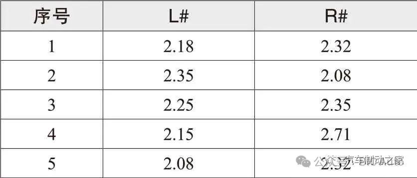

故障EPB 卡钳按照以上试验方法进行测量,结果如表1 所列。
表1 拖滞力矩(未执行EPB 夹紧)N·m

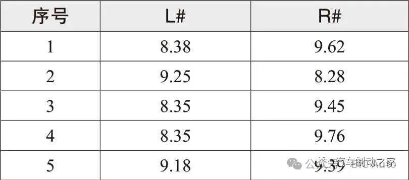

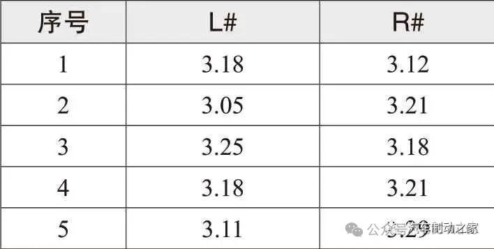

故障EPB 卡钳按照以上试验方法进行测量,结果如表2 所列。
表2 拖滞力矩(执行EPB 夹紧)N·m
执行EPB 夹紧后的卡钳拖滞力矩,测试结果严重超过设计要求值3.5N·m。拖滞力过大,最终导致制动盘温度异常上升。

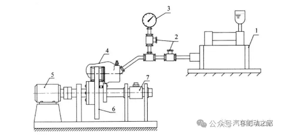

图 10 拖滞力矩试验装置示意图
1—加压装置 2—截止阀 3—压力表 4—制动钳(试件) 5—驱动装置 6 制动盘 7—扭矩传感器
