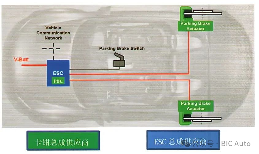

集成式EPB系统通过车辆稳定控制系统(ESC)单元、驻车制动开关、线束和2个EPB卡钳总成来执行动作。EPB的执行器被包合在后制动卡钳总成中从而避免了附加的拉索安装并且使执行器能够直接对后轮施加制动力。整个系统在整车上的布置如图1所示。
图1 集成式EPB系统示意图
集成式EPB系统中,用于控制卡钳总成执行器动作的软件PBC(Parking Brake Control),是由卡钳总成供应商完成编写后再由ESC供应商集成到ESC软件中。整个系统中,由ESC与外界通讯,接收外部指令同时通过集成的软件判断并控制完成相关的动作。而有关EPB本身的功能故障逻辑则由PBC进行设定判断,ESC会负责输入相关整车系统信号同时作为外部接口发出相关的故障码。在整个系统中,ESC和EPB供应商通过VDA-305协议,按相关逻辑分工完成对应的控制(图2)。

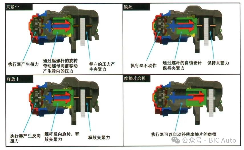

当有电流通过时,电机运转带动齿轮驱动来推动卡钳内部的螺杆螺套来运动,进而实现卡钳总成的夹紧和释放。而卡钳本体的部分和常规卡钳一样,用来实现行车制动的功能(图4)。
图4 EPB卡钳总成工作示意图

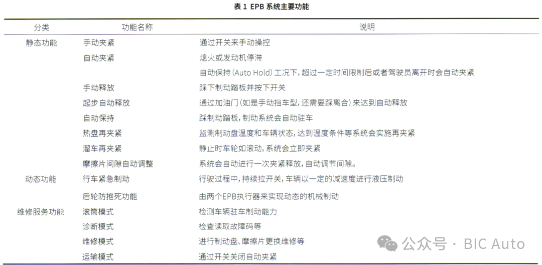

目前主流的集成式EPB系统,一般可以实现如表1所示的功能。
表1 EPB系统主要功能
从集成式EPB的功能来看,它除了有传统机械式驻车制动系统的一些功能外,还能结合电子控制的方面,完成如自动夹紧、起步自动释放、自动保持、热盘/溜车再夹紧、行车紧急制动、以及后轮防抱死等较为智能的功能。但这些功能的扩展和使用,必须有相应整车控制系统的支持和响应。特别是自动保持和行车紧急制动,首先要满足一定的操作条件,同时要有ESC介入。但这些功能的增加,使得整个系统操作更加便利,便于提升用户的感知质量。

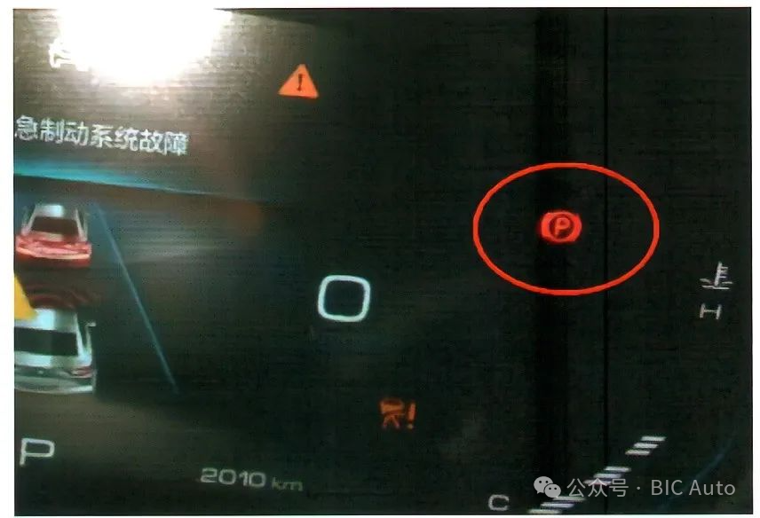

某车型在小批量生产后,出现多起EPB系统故障灯报警的问题,严重影响车辆使用。在出现故障后,仪表上EPB系统故障灯常亮(图5)。
图5 仪表板上的故障报警提示

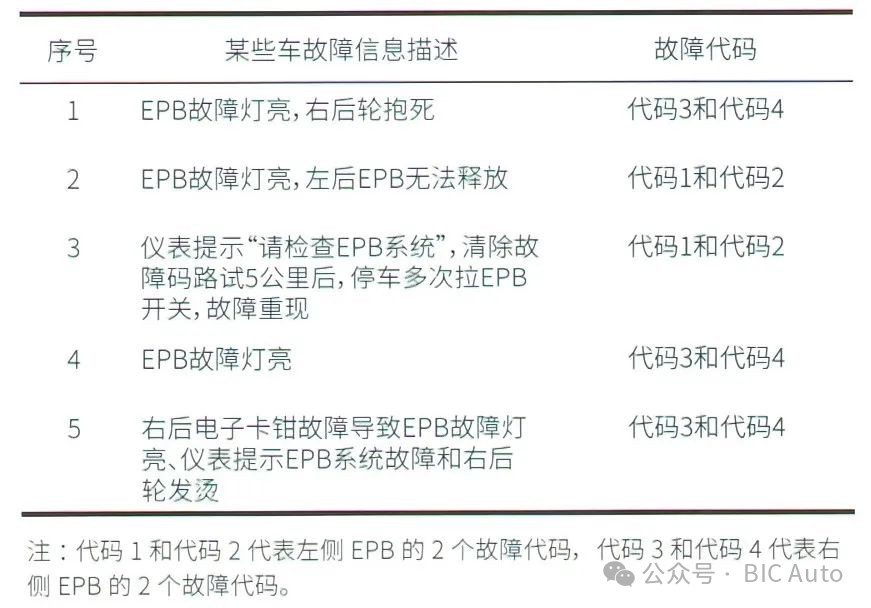

实车表现为某一侧车轮出现拖滞或者无法释放等问题。实际故障车的具体信息如表2所示。表2 故障车的故障信息
2. 故障诊断

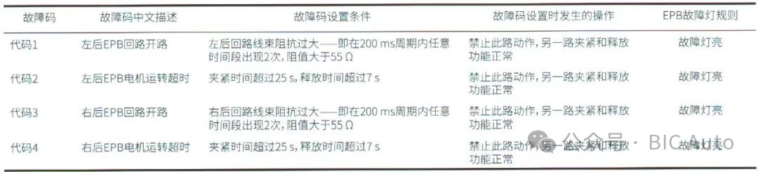

对故障车用诊断仪通过OBD接口读取对应的故障码信息,确认每辆故障车反馈的故障代码(代码1~4)。通过具体故障代码信息可以确认故障为EPB回路开路和EPB电机运转超时(表3)。表3 故障代码信息

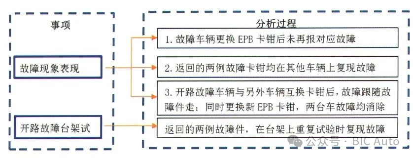

基于实车表现和确认的整车故障代码,为锁定问题,通过对实车零件进行对换、台架试验等进行测试,测试结果如图6所示。由此可以判断,EPB零件与故障相关。
图6 零件对换及台架试验测试结果

故障代码显示零件出现开路故障主要是由于在EPB工作过程中,检测到整个回路阻抗超过软件设定的01值。同时在整个拉起或者释放过程中,如EPB工作时间超过设定的阈值,软件也会同时报运转超时故障。

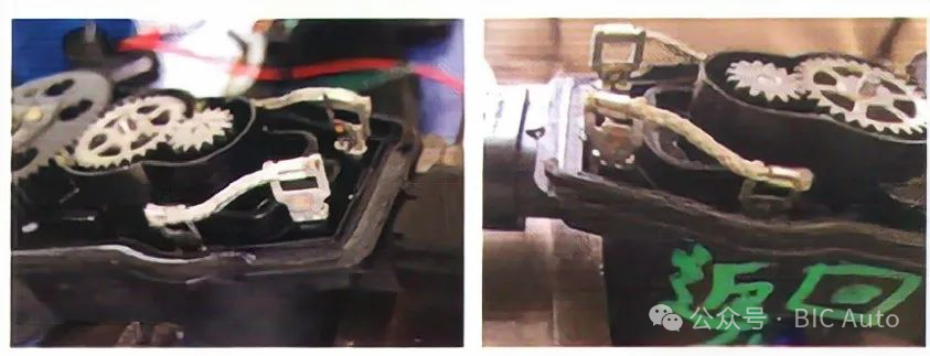

拆解故障件执行器,对相关故障件的EPB执行器端口尺寸、内部接口电阻焊及齿轮等进行测量和结果分析,确认对应零部件无问题(图8)。而生产车间、装配设备和装配工艺等均符合原先设定要求。
图8 故障件执行器拆解

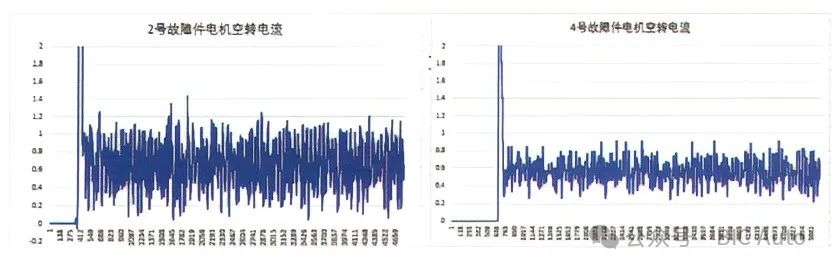

对故障件进行怠速电流检测时发现,其电流波动较大,不满足设计要求(怠速电流)0.30 A)。故障件的电流检测如图9所示。
图9 故障件检测电流
故障件的电机空转电流波动大,电流最低值甚至小于0.20 A,不符合要求。如果此时操作EPB开关,整个回路中的阻抗在某个时候可能会大于55Ω(如电压12.00 V时,可得出此时电流值低于0.22 A),这样就触发代码1或者代码3。而如果此时还是一直操作开关,让EPB持续工作,时间超过EPB夹紧或释放的要求,就会出现运转超时的故障,也就是代码2或者代码4。从以上基本的检测和测试,确认故障件本身零件是有缺陷的。
