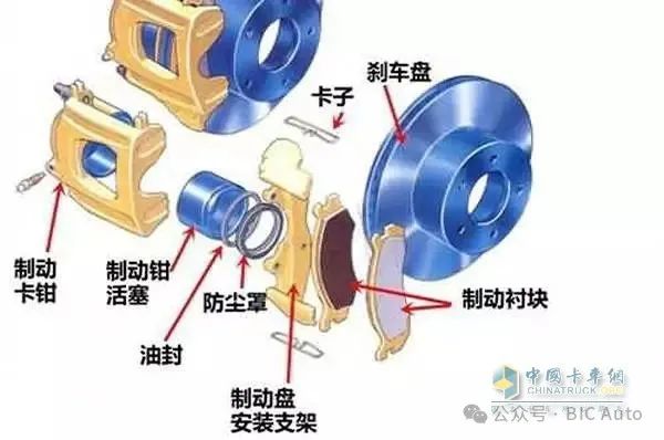

先区分开盘式刹车和鼓式刹车的不同。盘式刹车,也叫“碟刹”,顾名思义,主要是制动盘(刹车盘)与刹车卡钳构成。车轮工作时候,制动盘随着车轮转动,制动工作时,刹车卡钳推动刹车片与制动盘摩擦,产生制动。

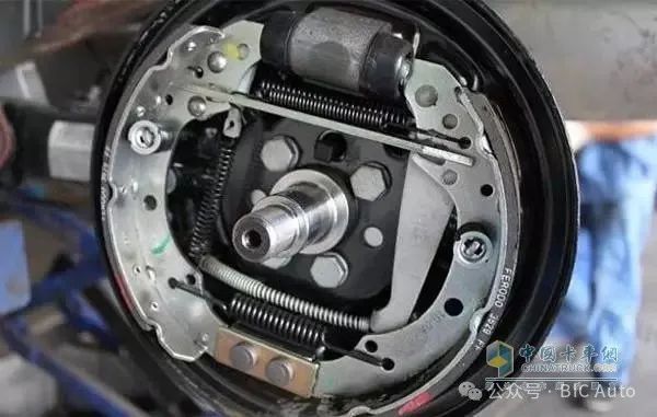

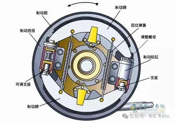

● 鼓式制动原理鼓式刹车简单点说是由制动油泵、活塞、刹车片和鼓室组成,刹车时由制动分泵的高压刹车油推动活塞,对两片半月形的制动蹄片施加作用力,使其压紧鼓室内壁,靠摩擦力阻止刹车鼓转动从而达到制动效果。
双向双领蹄式制动器工作原理可以很形象地用一只杯子来形容。刹车鼓就像杯子,当您将五个手指伸入旋转的杯子时,手指就是刹车片,只要您将五指向外一张,摩擦杯子内壁,杯子就会停止旋转。
鼓式刹车的特点1、制动力度很大,短时间内可以达到最佳制动效果,这也是盘式刹车不具备的优势,但同时也会乘坐舒适性产生一定影响。2、零件加工简单,可以有效降低成本。3、鼓式刹车的散热性相对盘式较差,连续制动工作热衰减明显

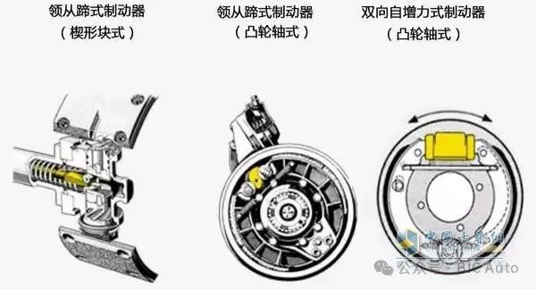

● 优劣对比 各有优劣1、制动力度从制动力度来说,鼓式的刹车力度要远远大于盘式,并不是因为鼓刹技术更先进,而是由于它固有的结构特性所决定的。在鼓式制动系统里,有一个外观像鼓状的金属物体,这是鼓式制动的核心部件,鼓刹也因此而得名。
鼓式制动
2、散热性能不过盘式刹车在许多方面要优于鼓式刹车,否则也不会目前在大量新车型上采用,只不过这些好处不是体现在制动力上,而是在其他方面。鼓刹由于是在密闭空间里因此它的散热性不是很好,在制动过程中会聚集大量的热量。制动蹄片和轮鼓在高温影响下较易发生极为复杂的变形,容易产生制动衰退和振抖现象,引起制动效率下降。3、排水性能排水性是盘刹优于鼓刹的另一个特性,当有水进入制动系统时,对于制动性能的影响显而易见,如果这些水无法及时排出,制动性能将大幅度下降。从结构可以看出,鼓式刹车这种密闭的设计,显然不如盘式刹车那样有利于排水。4、经济成本鼓式刹车最先用于制动系统,制造技术相对更加成熟,所以在成本方面要由于盘式刹车。
