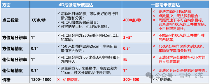

1.1 4D成像毫米波雷达 vs 一般毫米波雷达
4D成像毫米波雷达性能整体超越一般毫米波雷达,但是成本较高。其中,较高数量的点云密度、较高的角度分辨率和高度测量能力,使得4D成像毫米波雷达可以大幅扩展应用场景。两者性能对比如下表所示:

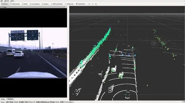

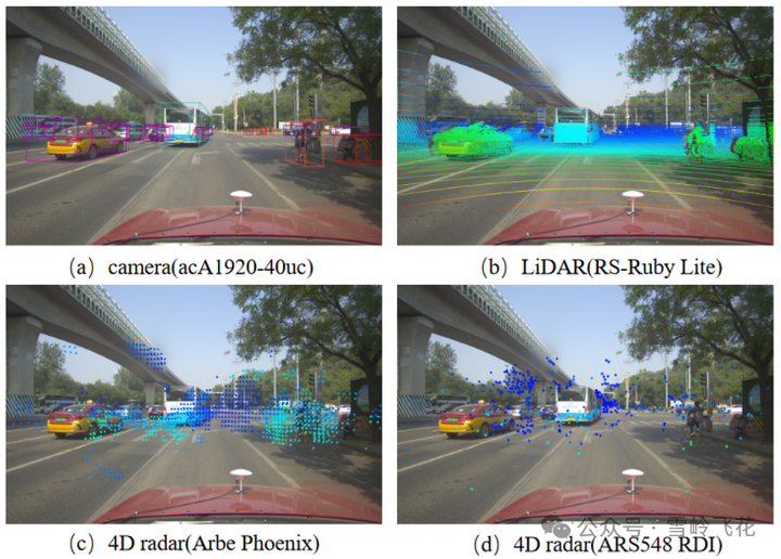

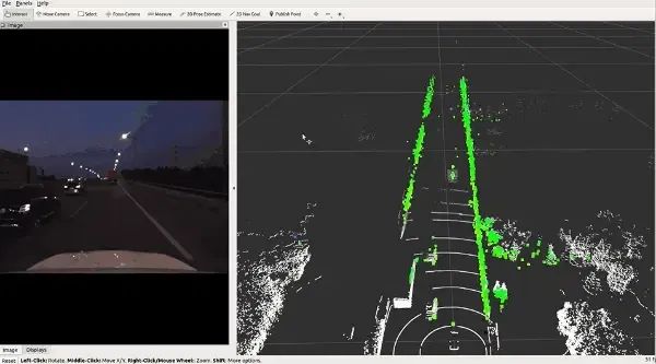

激光雷达和4D成像毫米波雷达点云对比效果如下,其中白色点是激光雷达,绿色点是4D毫米波雷达(来源:TJ4DRadSet数据集)
《4D Millimeter-Wave Radar in Autonomous Driving A Survey》中对于4D毫米波雷达和激光雷达的对比:
受限于两者探测原理不同,4D成像毫米波雷达在点云密度指标上不可能和激光雷达相比,但是在测距、测速、穿透性、环境适应性等方面有独到的优势。

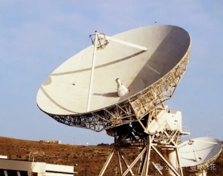

如何增大天线孔径呢?

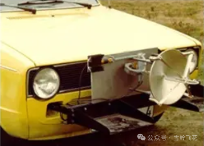

一种方案是增大天线物理尺寸,雷达尺寸越大,孔径越大,例如“大锅盖”机械扫描雷达:
汽车显然不可能顶着一个“大锅盖”行驶。
当然,也不是说绝对不行,比如1970年代顶着大锅盖雷达的实验汽车。这种车如果放在现在,回头率应该老高了。。。。(当然1970年回头率也高。。)

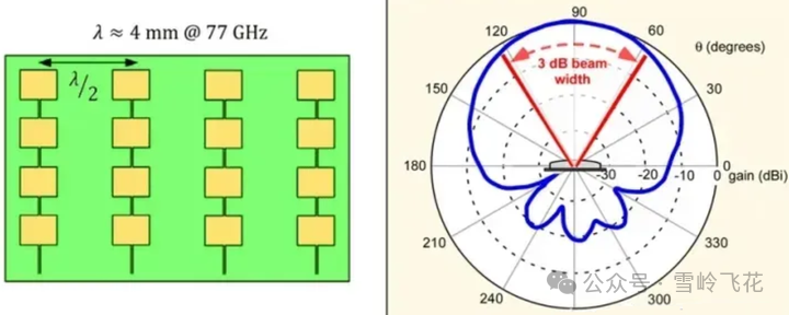

所以,对于车用雷达,在增大天线孔径的同时,还要保证体积尽量小。
目前车载毫米波雷达大多是使用印刷在电路板上的微带天线,这种雷达3dB波束宽度,基本都在30-60°之间。
那么如何在这么大的波束宽度情况下,来实现精确测角呢?
这就是第二种方案:MIMO技术。

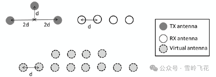

因此,增大孔径更多的是依靠增加通道个数m,这就是MIMO(多输入多输出,Multi-input  Multi output)。
MIMO的核心思想是采用不同位置的收发单元进行多次测量,通过接收信号的差异解算角度。MIMO雷达拥有多个发射天线(例如a个)和多个接收天线(例如b个),即生成一个 m = a × b的虚拟天线阵列,可以实现较大的虚拟孔径。a个天线发射相互正交的信号,多波形信号在空间保持独立。b个接收天线采用a个匹配滤波器对回波进行匹配,从而可以得到m = a × b个通道的回波数据。
MIMO雷达通过采用稀疏布阵,实现较大的虚拟孔径,从而大幅提升角分辨率。

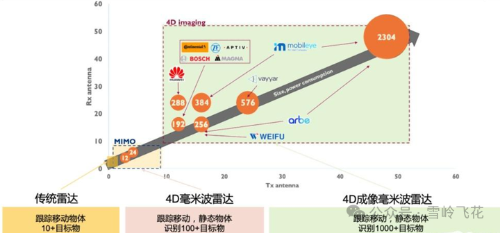

目前市面上有很多采用MIMO技术的4D成像毫米波雷达,通道数从12个到2304个不等,如下图所示。

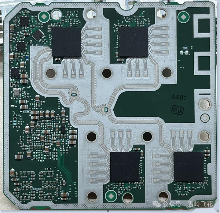

方案1:多MMIC级联
使用多片MMIC级联,例如2级联、4级联或者8级联等,通过特殊的软件算法和天线设计,实现高倍数的虚拟MIMO,通过增大的虚拟孔径,大幅提升角分辨率。
使用该方案的企业很多,包括大陆、博世、采埃孚、华为、森思泰克等。例如大陆ARS540雷达:
该方案的优势是:
    技术成熟度高,产品稳定性好;
    前期开发难度低,上市周期短;
该方案的劣势是:
    成本较高,功耗较高,尺寸大;
    由于级联络线不可持续,无法通过更多芯片堆叠的方式,继续提升产品性能;

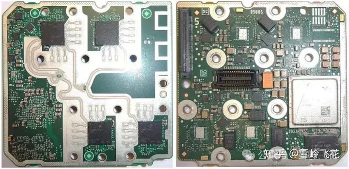

1. 大陆:ARS540
ARS540是大陆第五代长距雷达的高配版本,在宝马的 iX 纯电动 SUV上量产。
MMIC:4*MR3003(NXP),12T16R,腔体波导天线,处理器:XAZU5E
性能指标
    距离(范围、精度、分辨率):300m,0.15m,0.22m
    速度(范围、精度、分辨率):-400~+200kph,±0.1kph,0.35kph
    水平角(范围、精度、分辨率):±50°,±0.1°~±0.5°,1.2°~1.68°
    俯仰角(范围、精度、分辨率):±9°,±0.1°,2.3°

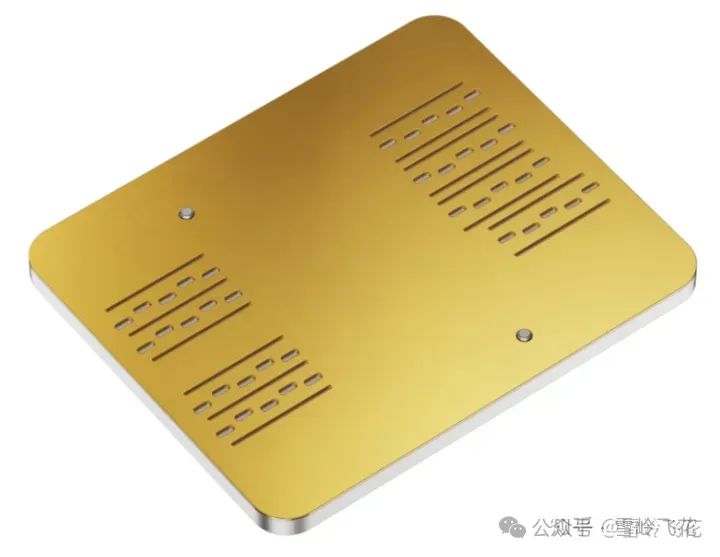

ARS540是全球第一款采用波导腔体天线的4D成像毫米波雷达,这种天线的优势是可以增大辐射效率,提高探测距离,缩减雷达面积。不过,这种天线对于加工精度要求高,成本高。
图片来源:赵孔瑞

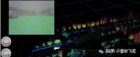

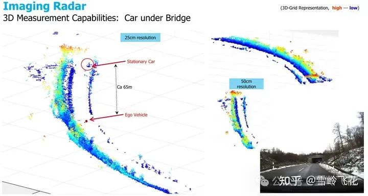

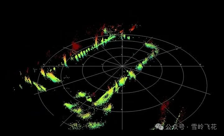

ARS540具备192个虚拟通道,其等效面阵和雨天感知效果如下:
图片来源:叶融茶归

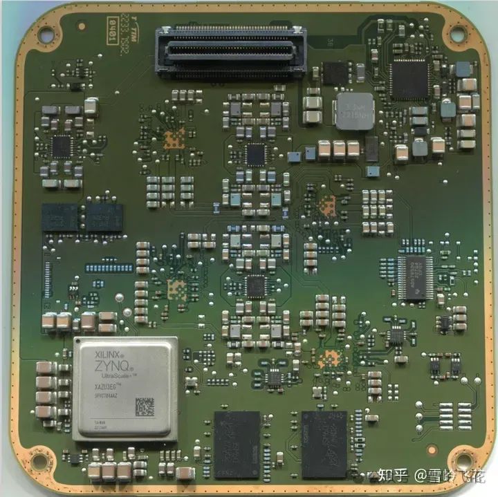

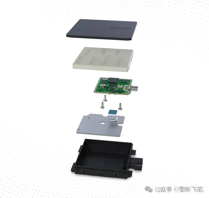

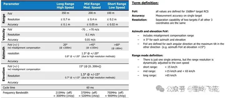

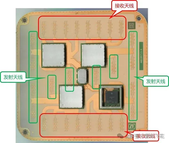

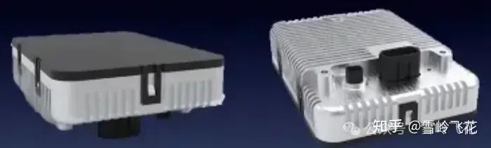

2. ZF:FRGen21
采埃孚的FRGen21 Premium雷达,在飞凡R7首发量产。
MMIC:4 * AWR2243P,12T16R,微带阵列天线。
处理器:XAZU3EG
性能指标

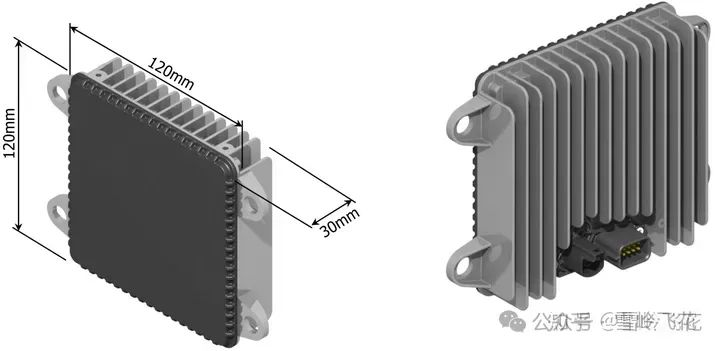

结构方案

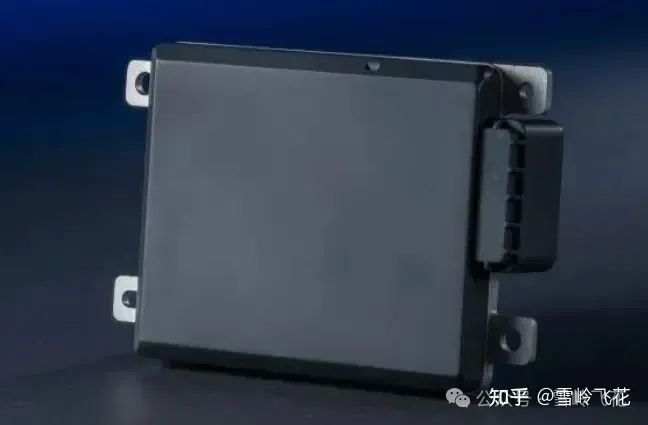

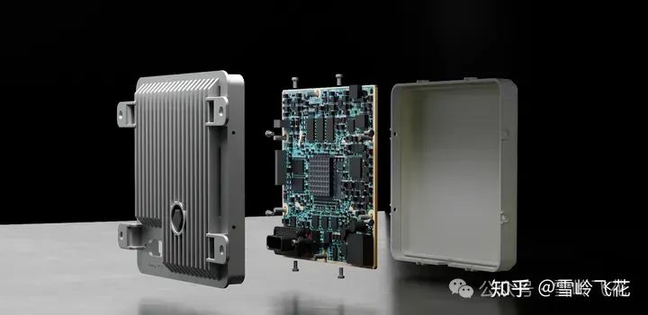

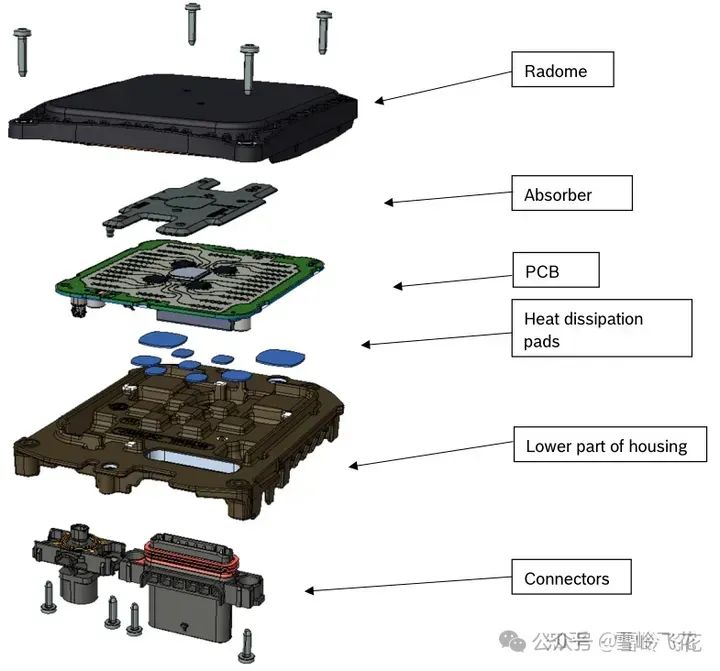

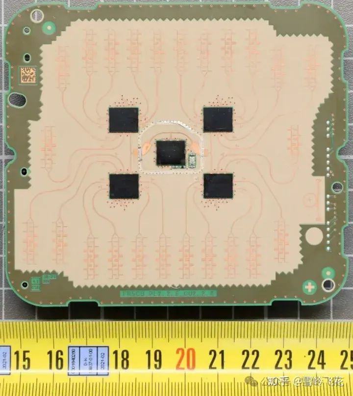

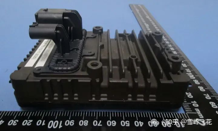

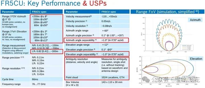

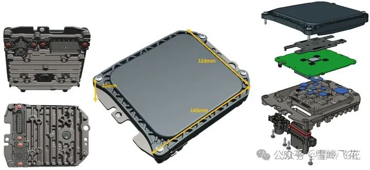

3. BOSCH:FR5CU
MMIC:5 * RXS8160PL(Infineon SiGe BICMOS),8T16R,微带梳状天线。
处理器:2 * TC397(Aurix-2G,L- / XL-Device),
电源:2 * RB System ASIC CS520
性能指标
BOSCH使用Infineon SiGe BICMOS MMIC,相对于比TI的RFCMOS芯片,Infineon的SiGe BICMOS具备更高的发送功率,更低的接收噪声,以及更好的信噪比。
结构方案
接插件: 8 Pins (AK2) + 2 Pins (H-MDT,以太网接口)

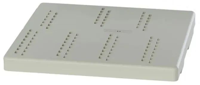

安波福4D毫米波雷达采用了空气波导天线,空气波导天线也是波导天线的一种。类似于大陆ARS540采用的腔体波导天线,空气波导天线也有更大的辐射效率,可以实现更小的雷达体积,制造成本也较高。

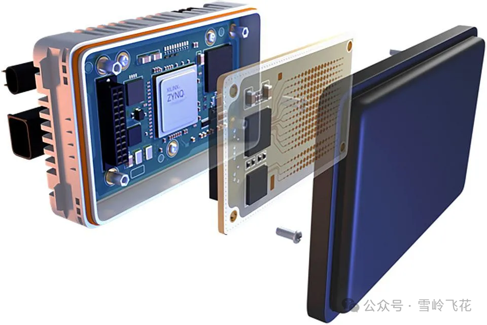

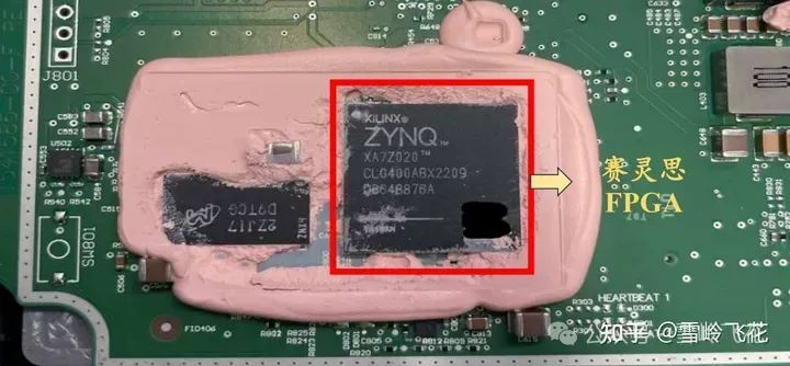

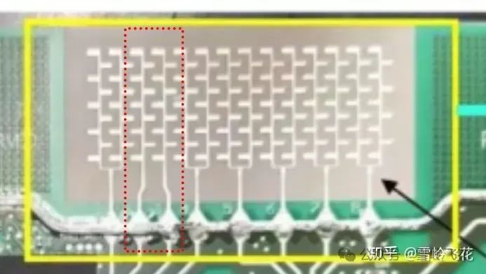

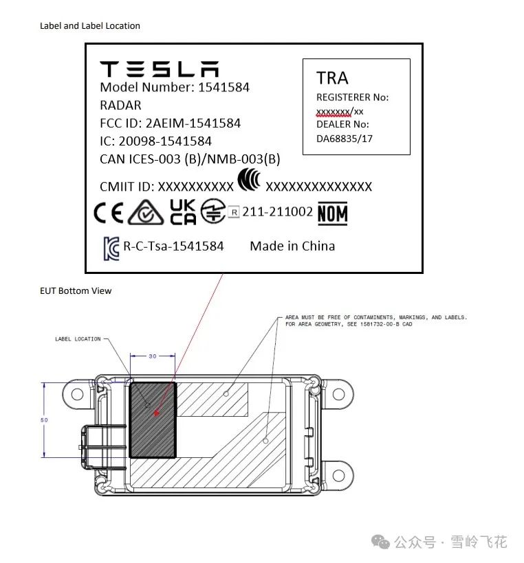

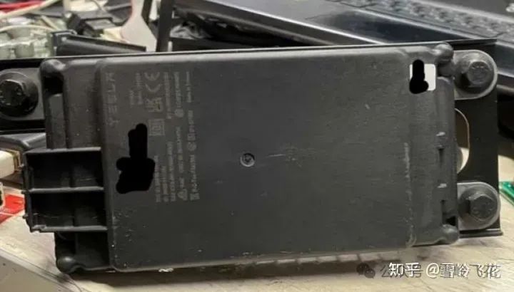

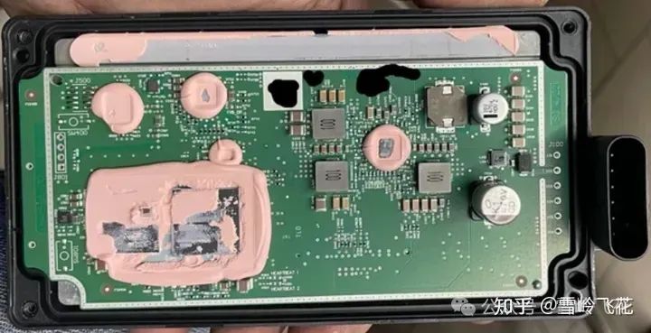

5. 特斯拉
MMIC:2*AWR2243,6T8R,非均匀稀疏阵,微带梳状天线。
处理器:XA7Z020-CLG400(Artix™-7 FPGA,2*ARM A9)。
支持三种扫频模式,最大扫频带宽700MHz,帧周期约67ms(15Hz)。在8个接收通道中,2和3通道天线间距较小,增益低,波束宽,主要用于近距离扫描。其他通道是是间距较大的均匀阵,增益高,波束窄,用于远距离扫描。
具体检测性能指标还未公开。
结构方案
雷达有两块电路板,一块是天线板,一块是信号处理板。
天线板:
信号处理板:
参考:https://www.teslarati.com/tesla-hardware-4-hd-radar-first-look-photos/

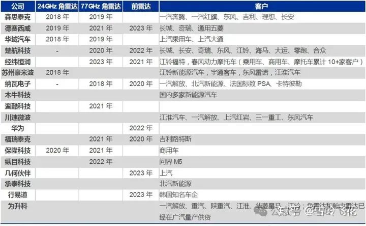

下图是部分毫米波雷达公司的主要客户情况:
图片来源:申万宏源

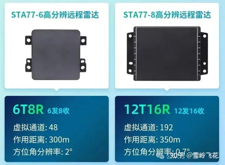

1. 森思泰克
森思泰克是国产毫米波雷达公司中,前装定点和出货量最多的公司。
森思泰克2021年出货量大约 120 万颗,2022年预计400万颗,已经获得 200+个车型定点(其中,10+前雷达,20+舱内雷达)。客户包括理想汽车、一汽红旗、吉利汽车、长安汽车、长城汽车、东风汽车等.
森思泰克4D雷达开发量产历程:
    2018年,森思泰克在北京车展上推出了第一个4D成像角雷达产品。
    2021年,森思泰克率先与长安基于4D成像前向雷达定制与开发合作,拿下新一代平台的多款车型的项目定点。
    2022年,森思泰克拿下理想、红旗、吉利、长安等4D成像前向雷达的项目定点,也拿到了红旗的4D成像角雷达的项目顶点。
    2023年2月8日,森思泰克STA77-6量产车型——理想L7正式发布上市。这成为国产4D成像雷达产品在乘用车前装市场的重要里程碑事件,森思泰克也成为国内先发落地两片级联4D成像雷达量产上市的企业。
森思泰克主要4D成像雷达产品:STA77-6(2级联,6发8收)、STA77-8(4级联,12发16收)。角雷达有 STA79-8(级联,四角)。
森思泰克主要使用TI的方案,目前均已量产。
另据了解,森斯泰克目前正在开发两款采用定制芯片的4D前向雷达产品,计划 2024Q4 量产。

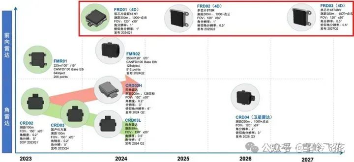

2. 德赛西威
德赛西威角雷达市占率仅次于森思泰克,是本土雷达 Tier1里量产规模排名第二的厂商。
德赛西威的毫米波雷达布局如下,其中4D成像雷达主要是FRD01/02/03型号。

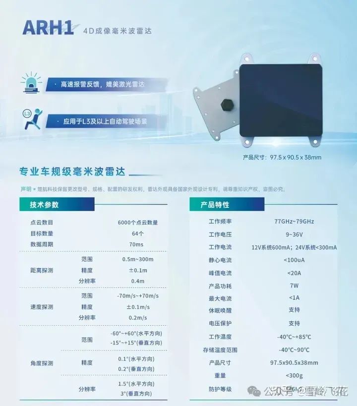

楚航科技4D成像毫米波雷达有2级联和4级联两个方案。
2级联方案:1024点/帧,64目标/帧,探测距离达300米,角度分辨率为1.5°(水平)*3°(俯仰)。
4级联方案:ARH1,12T16R,性能指标如下:

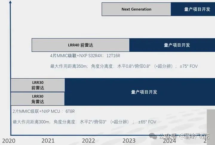

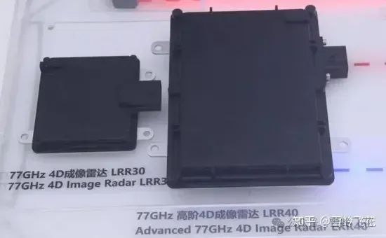

4. 华域汽车
华域是国内最早实现 24GHz毫米波雷达量产的公司之一,基本上和森思泰克同步于 2018 年率先量产。
华域汽车毫米波雷达客户是上汽乘用车、上汽大通、上汽通用五菱、金龙客车等。
华域4D成像雷达主要是两款:LRR30(2级联,1024 点/帧,2021Q4量产)和LRR40(4级联,3072点/帧)。
已经实现对友道智途小批量供货 。

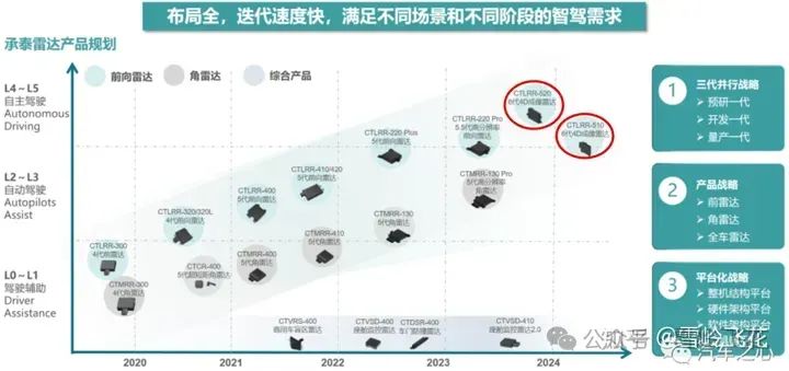

5. 承泰科技
承泰科技雷达产品在乘用车领域的出货量达到了 100 万颗,其中 70% 为前向毫米波雷达,30% 为角雷达。截至目前,承泰获得国内外头部车企智能驾驶项目超 80 个,比亚迪/长城/奇瑞/吉利/上汽等车企 50 款车型量产。
承泰科技产品矩阵如下:
承泰科技4D成像雷达CTLRR-520,可实现车辆最大 350 米的探测距离,俯仰&水平角精度达到0.1°,预计2024年量产上车。

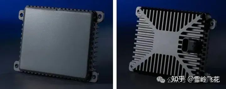

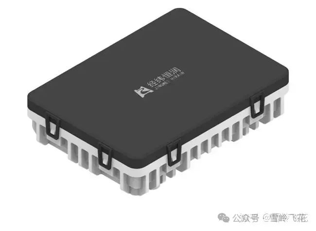

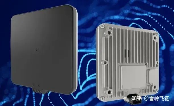

2023年5月,经纬恒润发布了两款4D成像毫米波雷达:
    前雷达LRR610:48发48收通道,探测距离达到 350m,视场角:120°(方位角)×30°(仰角),可以实现方位向 1°和俯仰向 1.5°的角分辨率。
    角雷达LRR620:24发12收通道。
其中,LRR610图片如下:

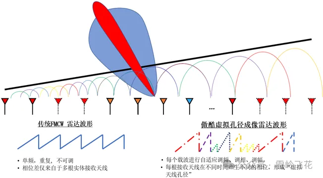

福瑞泰克 4D 成像雷达FVR40是采用傲酷方案,采用2片AWR2243P和TPR12处理器,于2022年底在吉利路特斯 Eletre 上首发量产。

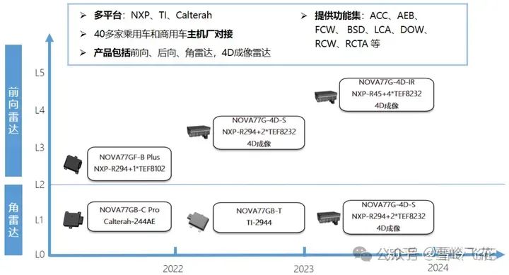

9. 纳瓦电子
纳瓦电子 2018 年首次实现雷达量产,新一代角雷达 2022 年在北汽新能源和 PSA 量产。前雷达 NOVA77GF-B PLUS 和角雷达 NOVA77GB-C Pro 在 2022 年 2 月正式实现批量量产。客户覆盖一汽解放、北汽新能源、法国标致 PSA、卡特彼勒。
产品矩阵如下:

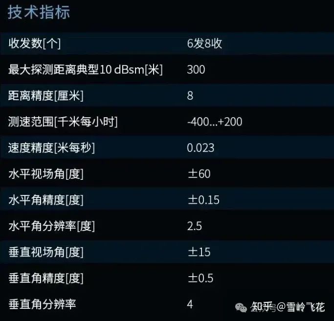

4D成像雷达主要有两款产品:
    NOVA 77G-4D-S:2级联,6T8R
    NOVA 77G-4D-IR:4级联,12T16R,已拿下两家主机厂的定点项目。
主要性能指标:
    探测距离:320m,测距精度:0.1m
    水平分辨率:1.6°(3dB波束宽度),方位角精度0.1°
    俯仰分辨率:2.4°(3dB波束宽度),俯仰角精度0.2°
    点云输出数量:3.2万点/秒
2022年,纳瓦电子又宣布了一款6级联18T24R(432虚拟通道)的4D毫米波高精成像雷达,采用全新设计的HBF(Hybrid Beamforming) 混合波束成形,结合DML技术,将一维角分辨率提高到1.5°度以内。采用独创的稀疏重建算法结合对应的天线阵列设计,大幅提升了成像质量。

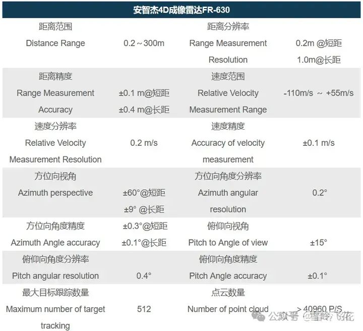

10. 安智杰

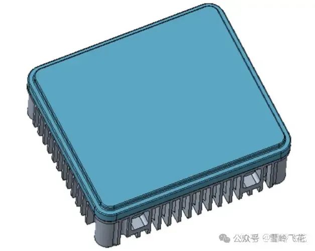

安智杰有4D成像毫米波主要是:FR-630和FR-610。
其中FR-630结构和指标如下:

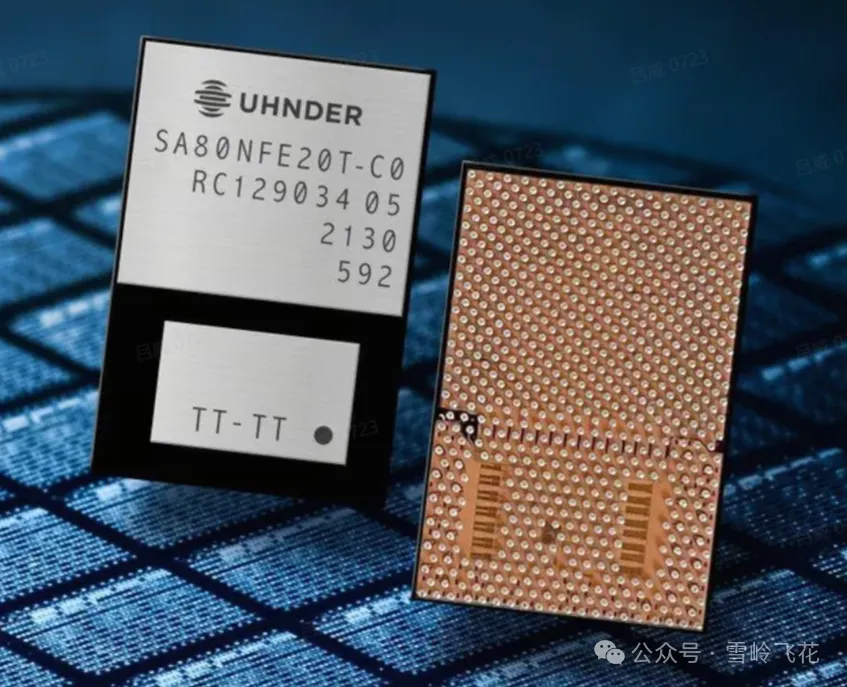

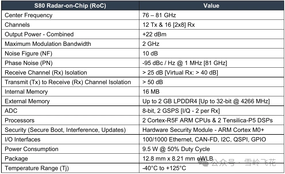

另外,欧菲光也在开发4D数字成像雷达,采用Uhnder(S80芯片)数字编码调制技术(DCM)技术。在中科云杉数字感知雷达传感器解决方案中进行应用。

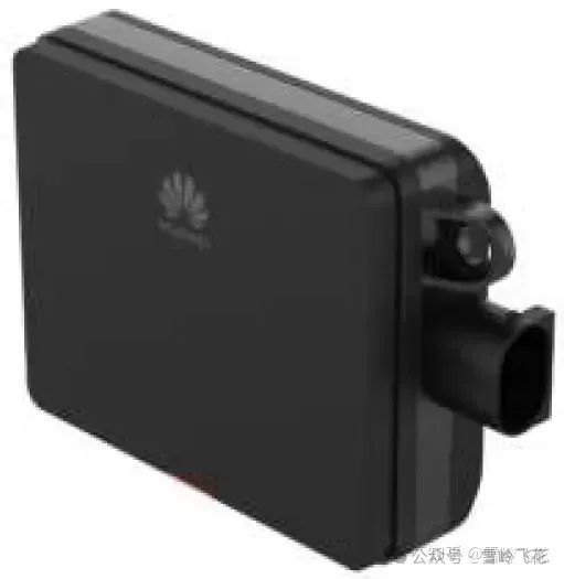

中科云杉数字感知雷达传感器,图片来源:中科云杉13. 华为

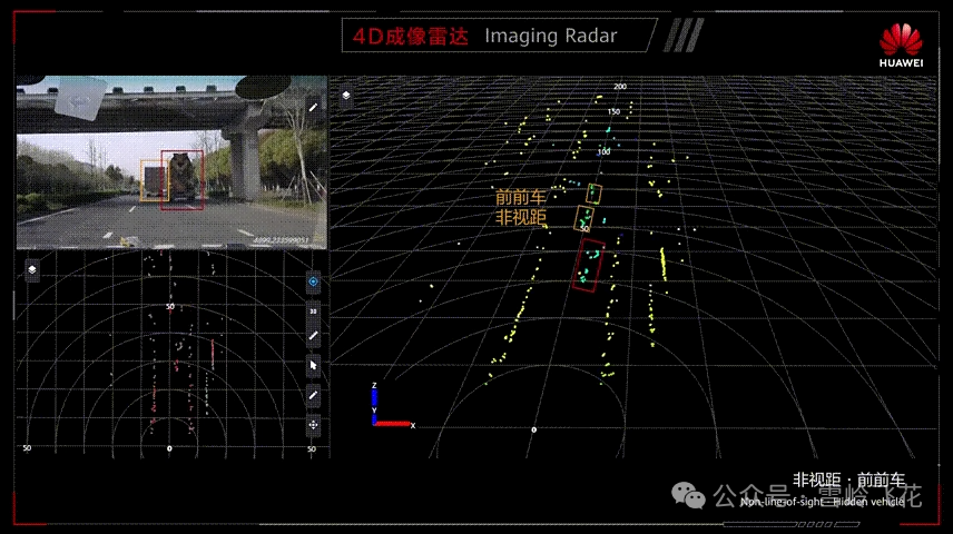

华为2021年便发布了4D毫米波雷达产品,原计划2022年H2 SOP。这款产品采用12T24R的通道,MMIC和处理器具体型号没有公开。
主要性能:
    最大探测距离:300m;
    FOV:H/120°,V/30°;
    角分辨率:H/1°,V/2°;
    点云数:1500点/帧。

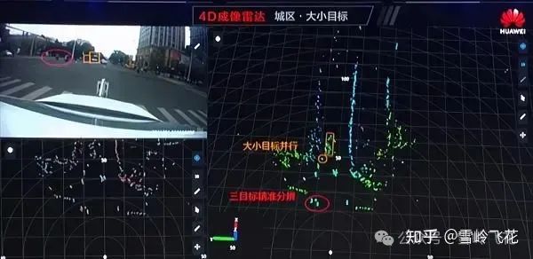

在城市道路的大小目标区分效果:
识别前前车:
据行业内部信息,华为目前暂时不做4D毫米波雷达的开发了。

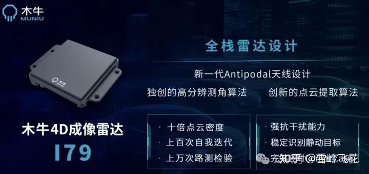

14. 木牛科技
木牛科技的4D成像雷达是I79,据悉获得了国内某头部车企平台定点。
在2019年,木牛4D成像雷达搭载于北美紧凑型机械车辆制造商Bobcat(斗山山猫)上,工作在高粉尘、弱光线、障碍物繁杂等苛刻环境。

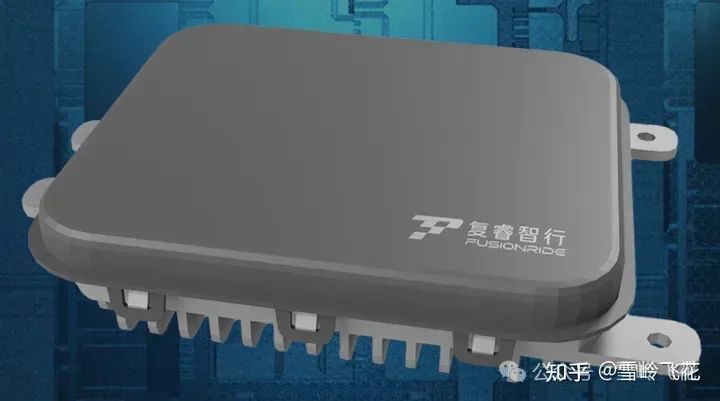

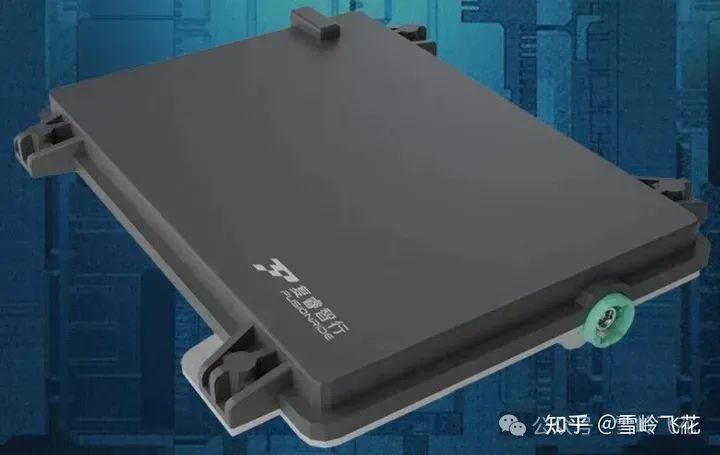

17. 复睿智行
复睿智行是复星集团旗下的智能出行企业,成立于2021年,成立初始便专注于智能驾驶感知领域。
其4D成像毫米波雷达主要有毕加索和伽利略两个型号。
毕加索:双级联,6T8R,毕加索4D成像雷达计划于 2024Q2 量产商用。
伽利略:双级联,6T8R,采用PMCW技术。

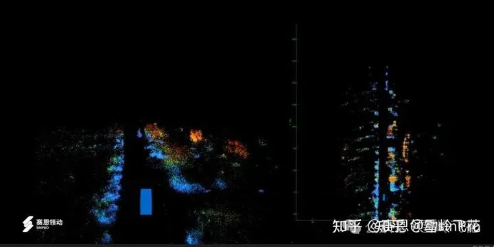

18. 赛恩领动
赛恩领先成立于2021年11月,公司致力于研发适用于L3及以上的高性能车载级环境感知解决方案,包括4D成像雷达智能硬件,传感器算法和软件,以及基于人工智能的感知产品。2023年4月份,获得蔚来和小米投资。
赛恩领动目前有两款4D成像毫米波雷达产品:SIR-4K和SIR-2K,采用NXP方案。
SIR-4K:在2023年初发布,计划于2024年初量产。
指标:
    192个虚拟通道,4096点/帧
    最远探测距离:400米
    角分辨率:0.5度(水平) x 1度(垂直)
SFR-2K :2048 点/帧,水平角分辨率 :1º

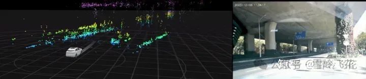

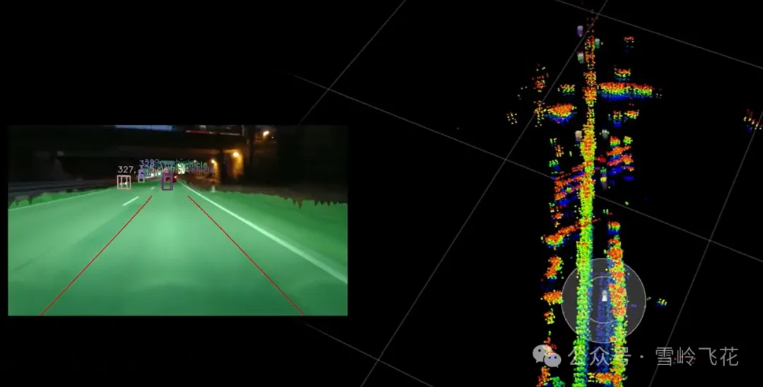

点云示例:

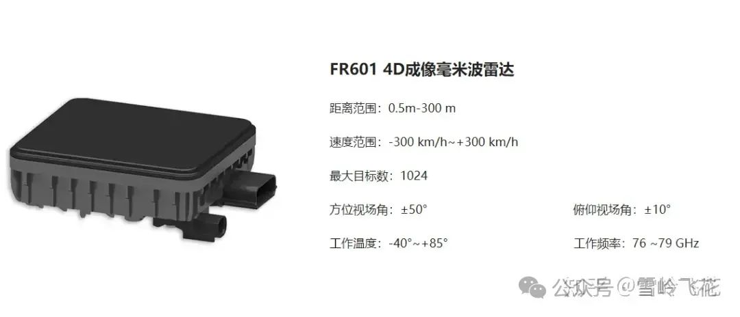

20. 隼眼科技
隼眼科技先后研制成功覆盖全车的前向、前角、后角、4D成像毫米波雷达,早在2019年7月前向雷达就率先实现了量产,目前已经与国内乃至国际多家主机厂、Tier1签订合作协议。
FR601 4D成像雷达:

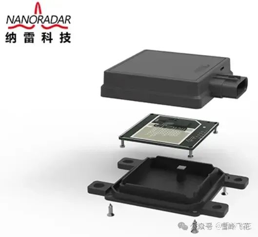

21. 纳雷科技
iMage V系列SR75-4D高分辨成像雷达:

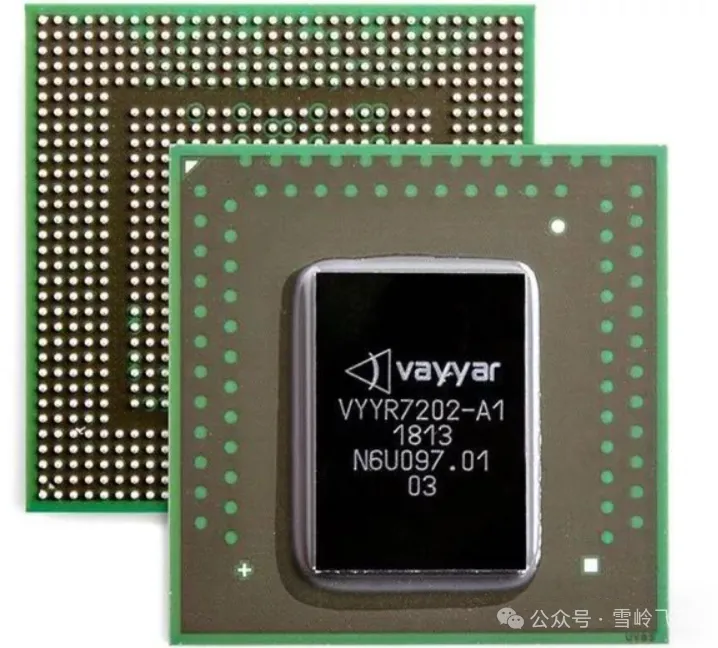

    研发全新的4D成像雷达专用芯片组方案,将多发多收MMIC和处理器,集成在一套专用的芯片组中。采用该方案的代表企业:Arbe、Uhnder、Vayyar和Mobileye等。

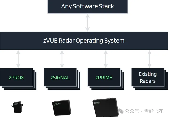

    开发4D成像雷达专用的软件,主要通过创新的软件方法,获得高性能的4D成像效果。采用该方案的代表企业:ZaDar、Oculii和BlueSpace等。

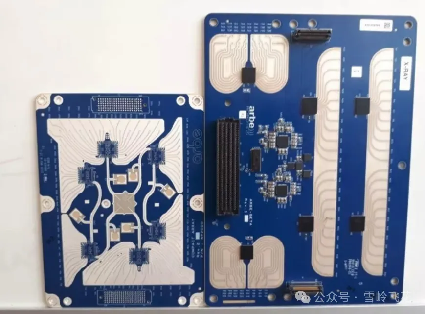

1.Arbe
Arbe公司于2015年成立,总部位于以色列特拉维夫。目前已经从Canaan Partners Israel、iAngel、360 Capital Partners、Catalyst CEL、AI Alliance、BAIC Capital(北汽产业投资有限公司)、MissionBlue Capital、O.G. Tech Ventures、Maniv Mobility、Taya Ventures和OurCrowd等投资者处筹集了5500万美元。
2018年,发布RF射频芯片组。2019年,发布Phoenix解决方案。2020年,发布专用雷达处理器。2022Q1,发布Lynx解决方案。

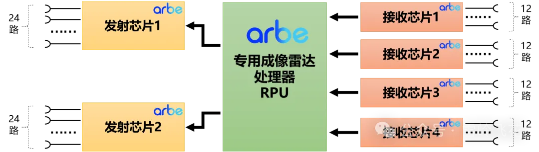

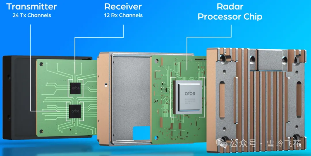

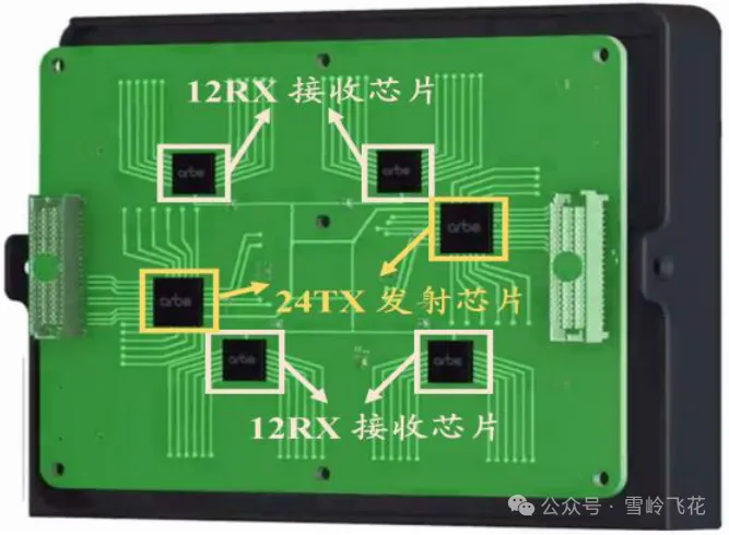

1.1 解决方案
Arbe解决方案是由一个芯片组构成,该芯片组是采用格罗方德半导体公司22nm射频CMOS工艺。
芯片组包括:
    发送芯片,每个支持24个通道;
    接收芯片,每个支持12个通道;
    专用成像雷达处理芯片RPU,最多支持2个发射芯片与4个接收芯片,可实现最多48T48R的超大规模虚拟阵列;

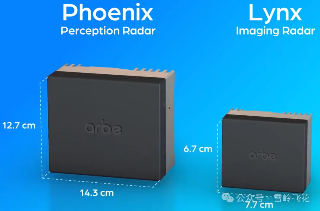

基于该芯片组,可以开发两款雷达:
    Phonenix:面向前雷达,2*发射芯片+4*接收芯片+Arbe处理器,48发射通道*48接收通道=2304虚拟通道
    Lynx:面向角雷达,1*发射芯片+1*接收芯片+Arbe处理器,24发射通道*12接收通道=288虚拟通道
1.2 前雷达Phoenix

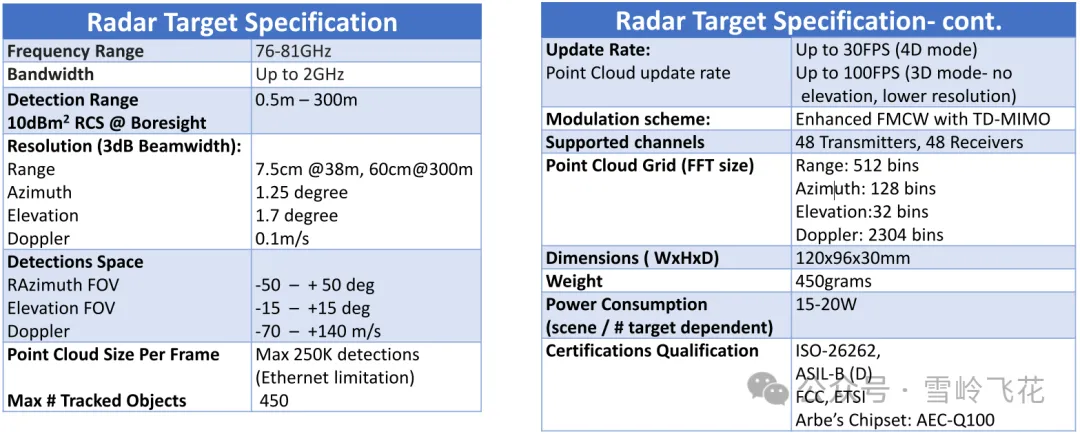

性能指标:
Arbe的Phoenix(48T48R)和大陆ARS540(12T16R)相比,在探测距离、视场角、角分辨率等指标上性能相当。不过,Phoenix虚拟通道数更多,点云密度大约是后者的10倍。

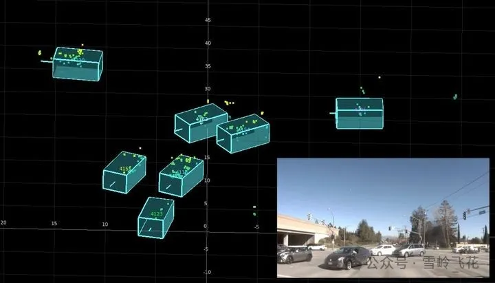

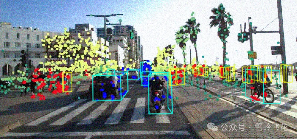

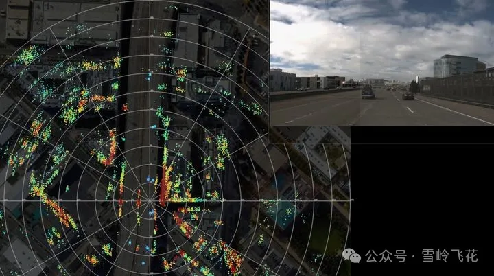

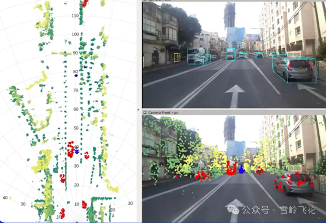

检测效果:

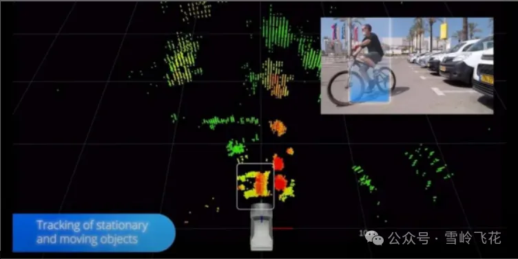

1.3 角雷达Lynx
主要性能指标:测距:260m,FOV:140°,角分辨率:2.5°。
检测效果:

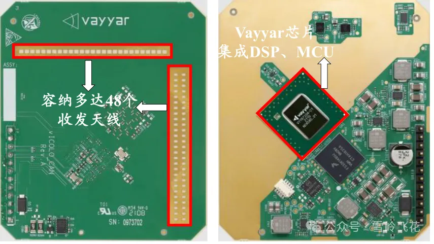

3. Vayya

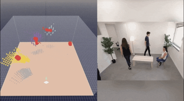

Vayyar成立于2011年。
Vayyar 自研了4D成像成像芯片(RoC),该芯片包含数字和模拟射频组件,包括数字信号处理器 (DSP) 和用于复杂信号和图像处理的 MCU。
其中,射频组件在60或76-81GHz频率上运行,包含48个发射通道和 48个接收通道,形成了2304多个虚拟通道。芯片尺寸是4*4 cm,如下所示。
Vayyar产品主打养老监护、智慧家居、智慧零售、智能建筑、安防、自动驾驶等领域。
在自动驾驶领域,Vayyar目前主要专注于车载监控,例如驾驶员监测和乘员监测。未来Vayyar计划将他们的雷达概念引入短距的外部应用,例如BSD、RCTA和Front Corner Alert。
Vayyar是定位Tier2,向Tier1提出概念和参考设计,然后由Tier1为OEM集成交付。

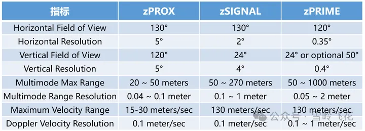

Zadar的三个雷达产品(zPROX、zSIGNAL、zPRIME):
性能指标:
zPROX
zPROX是一个小体积的近距4D成像雷达。
感知效果:
zSIGNAL
zSIGNAL是定位为全平台的4D成像雷达。
点云效果:

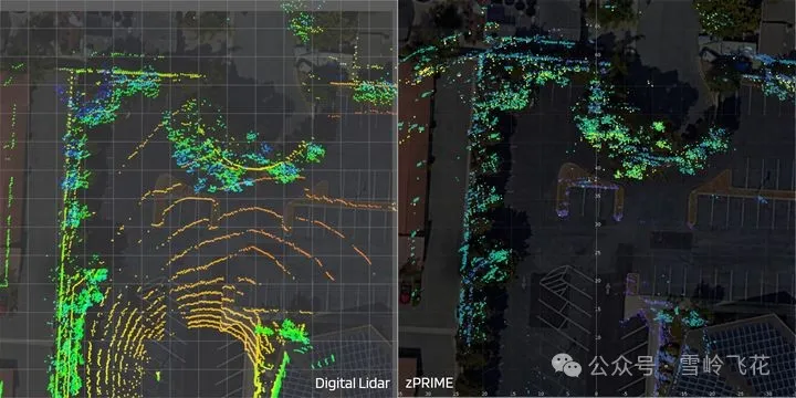

zPRIME
zPRIME是Zadar的SDIR系列中性能最高的产品,能够生成类似Lidar的点云。
zPRIME可以实现方位角和仰角均低至 0.4 度的分辨率,可以在密集环境中分离数百个静态和动态物体。
当需要远程检测时,例如在高速高速公路行驶中,zPRIME可以检测到 800米以外的车辆。
Zadar 利用软件增强聚类和跟踪动态对象:
Zadar 利用软件实现场景静态/动态分割:

傲酷所研发人工智能虚拟孔径成像(VAI)算法,能够基于现有主流车规级标准芯片,使每个接收器在不同时间生成不同相位波形,通过插值和外推数据以形成更大的“虚拟孔径”,大幅提升雷达角分辨率。

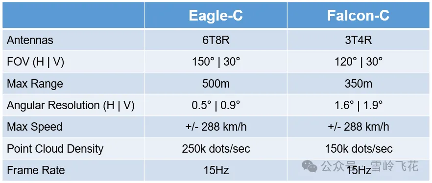

傲酷有EAGLE(前雷达)和FALCON(角雷达)两个解决方案,采用TI的射频芯片。性能指标如下:
感知效果:
