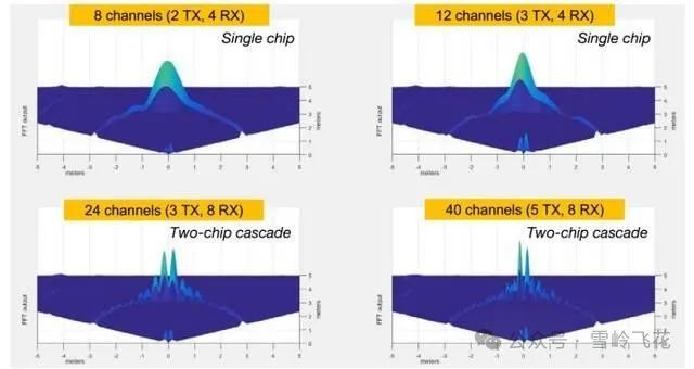

如下是TI测试的多片级联雷达(MIMO)的FFT输出图,可以看到,通道数越多,峰值越尖,精细程度就越高,角分辨率越高。
图片来源:TI
