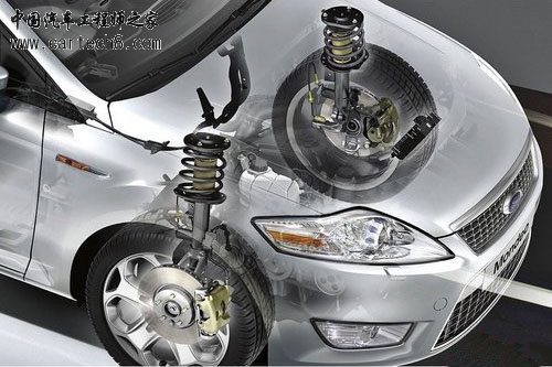

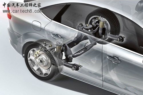

宣传的都是4连杆后悬架,却与双横臂很相似,一根长一根短,基本是与VOLVOS40共享,由于采用与马自达不一样发动机,所以布置也不一样了导致从以前的双叉臂的前悬换成了现在麦弗逊式,更强调运动感和操控感的M6还是前悬是双叉臂

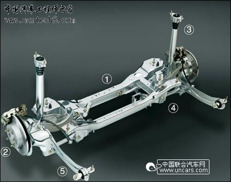

后悬架和FOCUS MAZDA3 VOLVO S40相似,C1平台

应该和马6一样

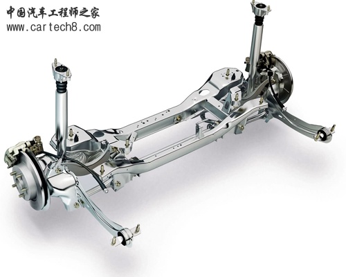

和MAZDA6 SAGITAR GOLF V 等是相似的

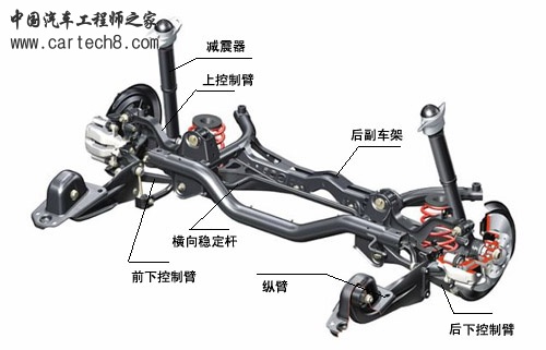

SAGITAR 后悬架-四连杆
SAGITAR 后悬架-四连杆
