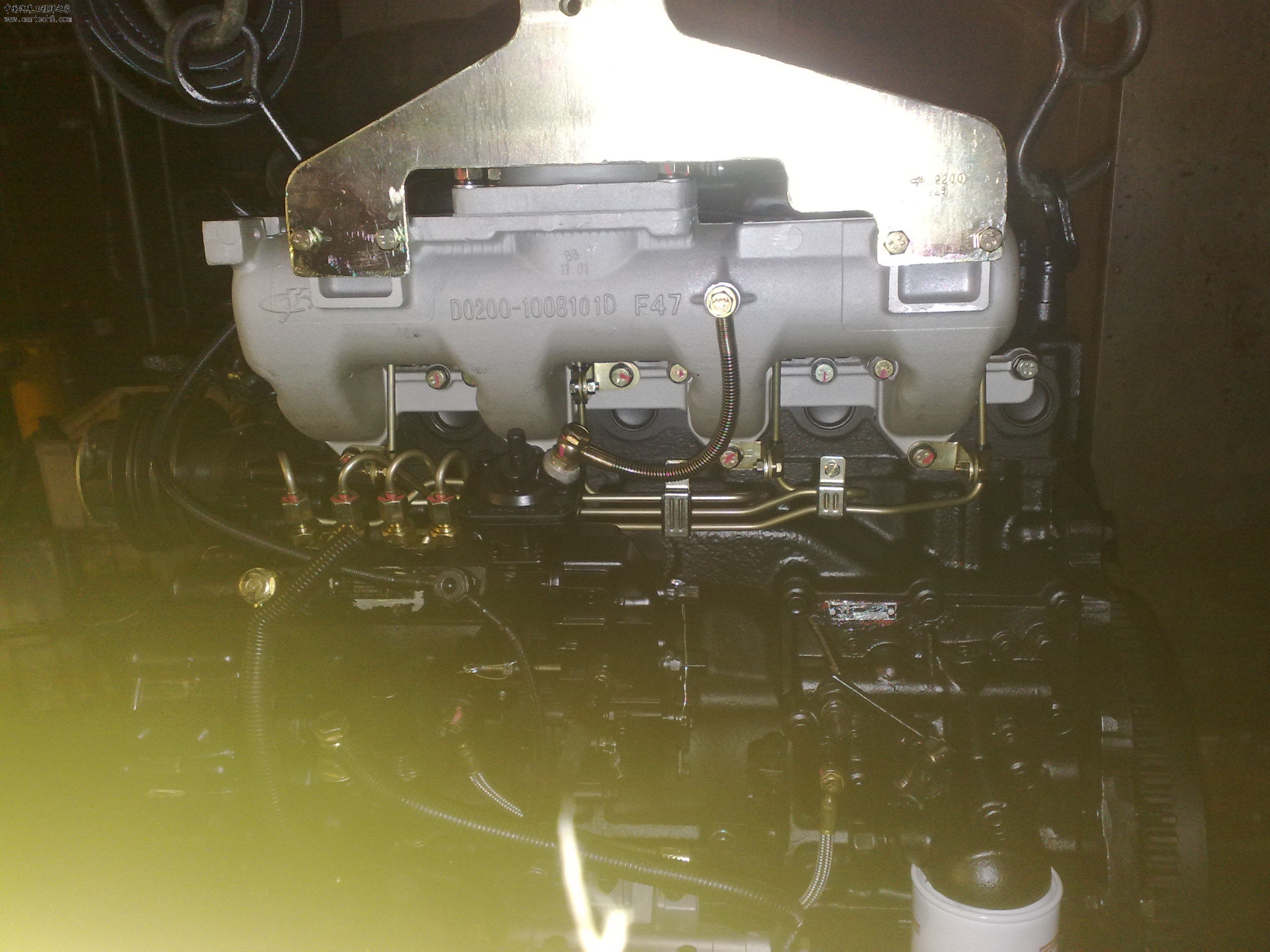

求助:下图中连接进气管和油泵之间的管子是什么?有什么作用?
发表于 9-1-2011 23:08:43 | 显示全部楼层 |阅读模式
是增压补偿管吗?用来调节烟度的嘛
发表于 10-1-2011 09:40:00 | 显示全部楼层
将进气管内的空气引导油泵的里去,增加油量.提高动力.

    发表于 11-1-2011 01:00:42 | 显示全部楼层
    增压补偿器
    发表于 29-7-2012 12:40:19 | 显示全部楼层
    这根管就是 增压补偿管  可以不以调烟度就不知道了 但是可以调节供油量

    发表于 29-7-2012 19:36:48 | 显示全部楼层
    这是增压补偿器,它启动是什么作用那?如果进气的压力够,且进气管路正常,没有漏气的话,增压补偿器就不起作用。如果进气压力低,比如在怠速时,或者空气管路中有漏气,此时增压后的空气压力就会因为漏气而压力低,此时增压补偿器就会启作用为减少油量,起动降低排气烟度的作用。
    增压补偿器是靠什么起动限制油量的作用那?增压补偿器与一块板子联动,当增压后的压力很大时,这个板子被会被推到后面,而不起作用,此时油量有油门和转速确定(因为有调速器,所以油量由油门和转速决定);当进气压力小时,板子就会在弹簧作用力的作用下前移,起动减少油量的作用。

    发表于 30-7-2012 22:32:51 | 显示全部楼层
    这个叫喷油泵增压补偿进气管或取气管,补偿器的结构原理很简单,就是一个弹簧一个气膜片,当发动机的转速变化时,其进气管内进气压力也会变化,然后联通器原理,油泵的增压补偿器的膜片会随进气压力的变化而推动弹簧,进而改变喷油档次的齿条位置,来达到增减油量的目的。
    其实喷油泵增压补偿器的作用只在扭矩转速以下才起作用,主要原因是,由于柴油机增压而为了提高其功率就需要喷油泵在中高速时多喷油,但由于直列式喷油泵的供油特性,造成发动机在低速时喷进燃烧窒内的燃油也很多,这样就造成柴油机在低速时排放差(冒黑烟),这时如果采用喷油泵增压补偿器的话 该问题就解决了,一般当发动机到1200RPM左右的时候,由于增压器使进气压力提高到某一数值,这时膜片克服弹簧的作用力,脱离与喷油泵控制机构的连接,而使发动机的中高喷油量增加。而转速降低时喷油泵测量调节机构与其相接触,向减油方向移动,减少喷油泵供油量,从而降低发动机低速的烟度,提高经济性及排放。
