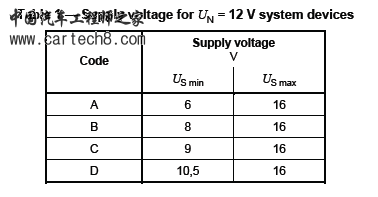

请看上图在ISO 16750-2中的电压定义。
请问这A,B,C,D分别对应那些系统,比如A类6~16V我知道应该和启动相关的,但具体涉及那些系统或哪几个零件就不清楚了。
请高手解答下A,B,C,D分别对应汽车上的那些电器件?
谢谢!
发表于 13-7-2012 20:56:16 | 显示全部楼层
A是启动时候;例如起动机;
B是由常电供电的,例如防盗系统;
C是有常电+发电机两个电源供电的,这个基本都是;不用举例;
D是仅由发电机供电的产品。

规定的在不同工作模式下的电压
