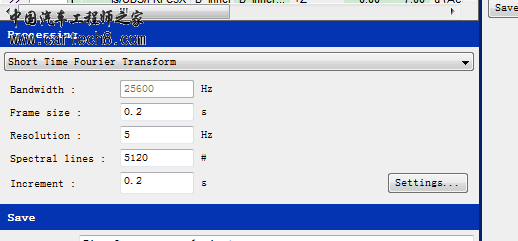

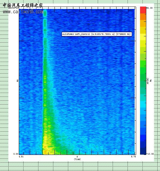

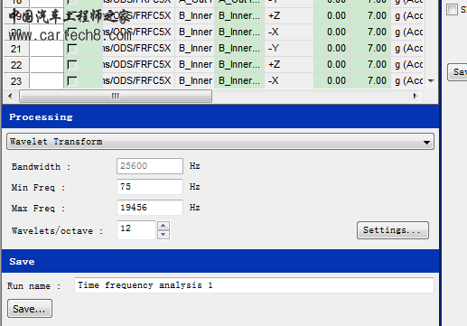

我最近在使用LMS16的time frequency analysis模块绘制信号时频图
但采用小波分析方法时,计算频率最低只能降到75Hz,有大神能解释一下这是为什么吗?
就是我想对一个声音信号进行分析,做出时频图
就这样的,时频分析模块可以选择STFT方法和小波方法
但我们觉得STFT方法对低频部分的分辨率较低,不能很好的反映低频的特征,所以就想采用小波,但小波这个低频限制不知道怎么搞
