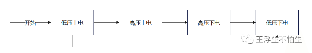

VCU采集钥匙及踏板等驾驶员动作信息,与BMS、MCU等子系统进行交互、分析后,向各个控制器发送相应指令,实现车辆上下电及各控制器的协调和控制。从车辆工作角度,整车上下电可分为行车上下电和充电上下电,本文我们主要介绍行车上下电。
上下电的总体原则为:先上低压后上高压,先下高压后下低压。

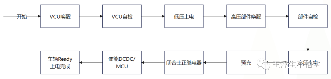

行车上电控制流程
【1】首先通过硬线信号或CAN信号将VCU唤醒,
【2】唤醒后VCU执行自检,自检通过后整车低压上电,同时唤醒高压部件,
【3】各部件进行自检,若检测系统当前无故障且满足上高压的条件后,先进行预充,
【4】预充完成后闭合主正继电器,使能DCDC和MCU,车辆进入Ready状态,上电完成。

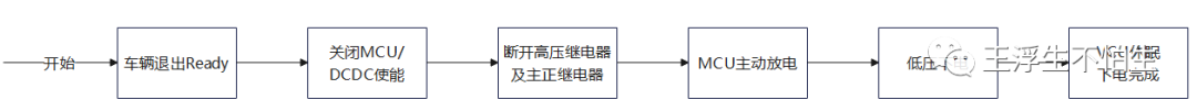

行车下电控制流程
【1】满足高压下电条件后,行车高压下电,车辆退出Ready状态,
【2】关闭MCU和DCDC使能,
【3】断开高压继电器和主正断电器,
【4】MCU进行主动放电,
【5】主动放电完成且满足低压下电条件后,行车低压下电,
【6】各控制器反馈允许下低压后,VCU自行下电进入休眠状态,下电完成。
