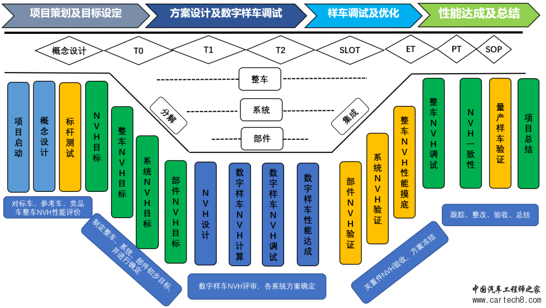

NVH性能作为汽车最重要的性能指标之一,直接决定着用户感知质量,提高产品的舒适性可以保证优良的市场竞争性,汽车企业在NVH性能研发方向投入了大量的人力、物力,组建专门的NVH团队进行NVH性能开发,解决产品NVH问题。一项汽车新产品从立项开始,经过概念设计、对标分析、正向工程设计、试验验证等过程,每一个环节都与NVH性能相关,整车NVH开发流程如图1所示。本文针对汽车产品研发过程中概念设计、对标分析、目标设定、正向工程设计、试验验证各阶段整车NVH要求和任务,分析与探讨了整车NVH性能的设计与流程。

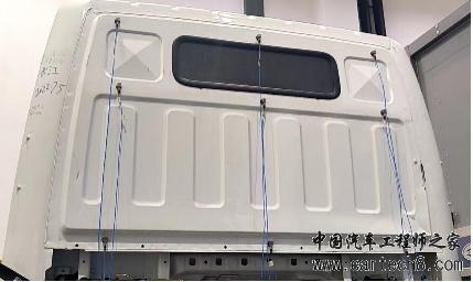

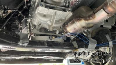

系统级测试包括车身系统、动力总成系统、驱动系统、进排气系统、转向系统、悬置系统等,如图4所示,有些测试是在总成级别上进行的,例如车身模态,如图5所示,底盘连接点动刚度、振动传递函数、声学传递函数都是在内饰车身上进行的。模态、静刚度测试可以在白车身状态下进行。其他系统级别测试,如悬架系统模态、排气系统模态、转向系统模态等,都需要将每个系统单独拆解下来进行试验。

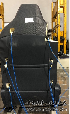

有些测试是在零部件上进行的,如支架模态、传动轴模态、转向盘面摆模态等,图6为座椅模态测试图。
图6 座椅模态测试

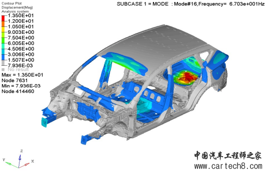

2.2 CAE分析CAE分析内容一般与测试是对应的,分析内容包括:整车CAE模型建立、调整,白车身模态分析,白车身静刚度、动刚度分析,排气系统振动特性分析,转向系统振动特性分析,悬置系统模态分析,振动及噪声传递函数分析,怠速振动声分析,路面噪声分析,车身模态分析,动力总成悬置分析等。图7为车身CAE模态分析结果云图。

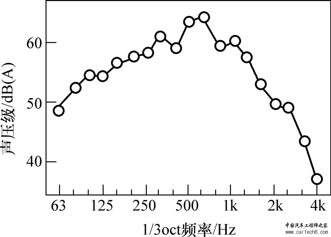

怠速振动噪声

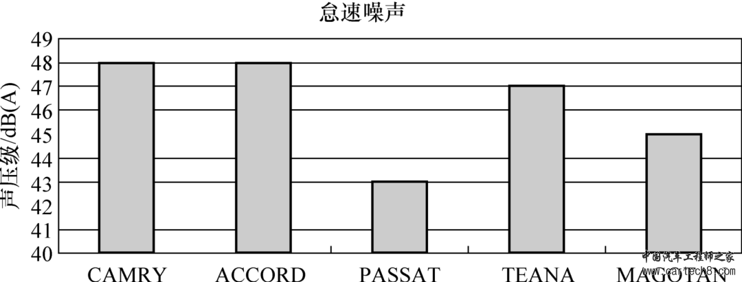

在怠速工况下,车内振动和噪声水平相对较低,车内乘坐人员对振动和噪声非常敏感。因此,怠速工况下的振动噪声应当做重要指标加以控制。研究怠速噪声时,除了声压级的幅值以外,还要关注声音的品质。图9是市场上几款常见中级车的怠速噪声测试结果。
图9 汽车的怠速车内噪声测试值

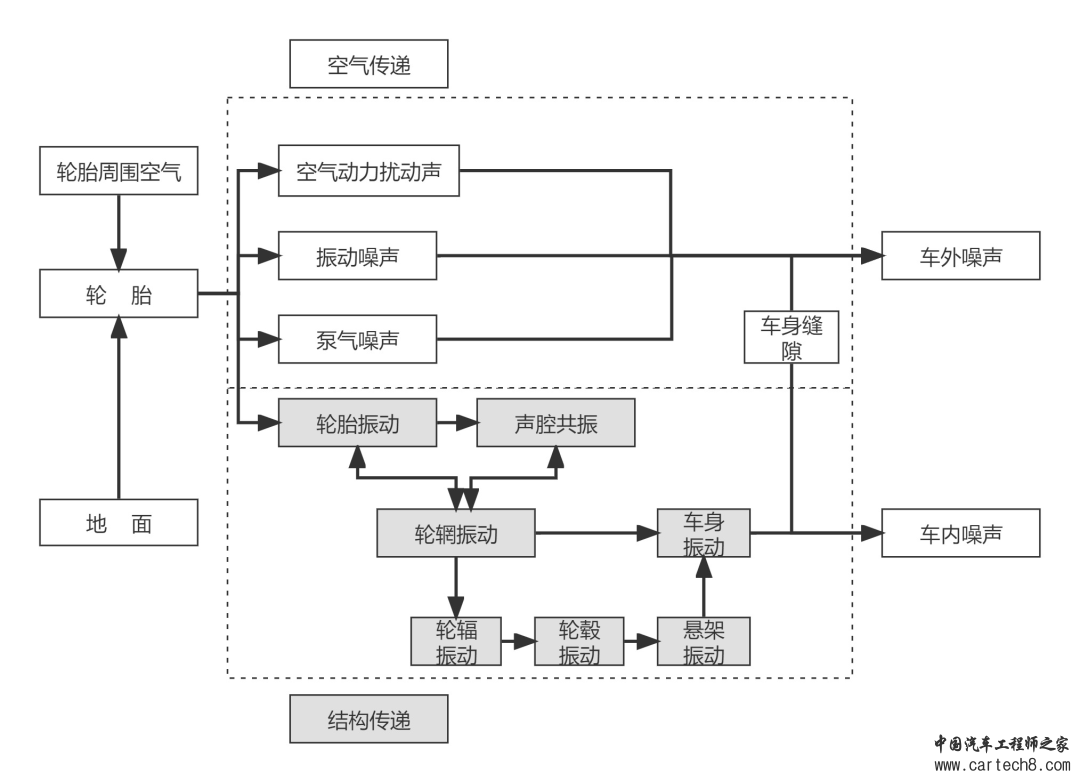

路面噪声
路面噪声的激励源来自于路面,路面上的凸凹不平会产生周期性蛘咚婊?约だ??ü?痔ァ⑿?芟低诚虺瞪泶?荨I瓒?访嬖肷?勘晔保?Ω?莩敌投ㄎ簧瓒ê侠淼哪勘曛邓?剑?煌?侗鸪敌偷穆访嬖肷?嬖诮洗蟛钜臁M�10所示为路面噪声传递路径示意图。
图10 路面噪声传递路径

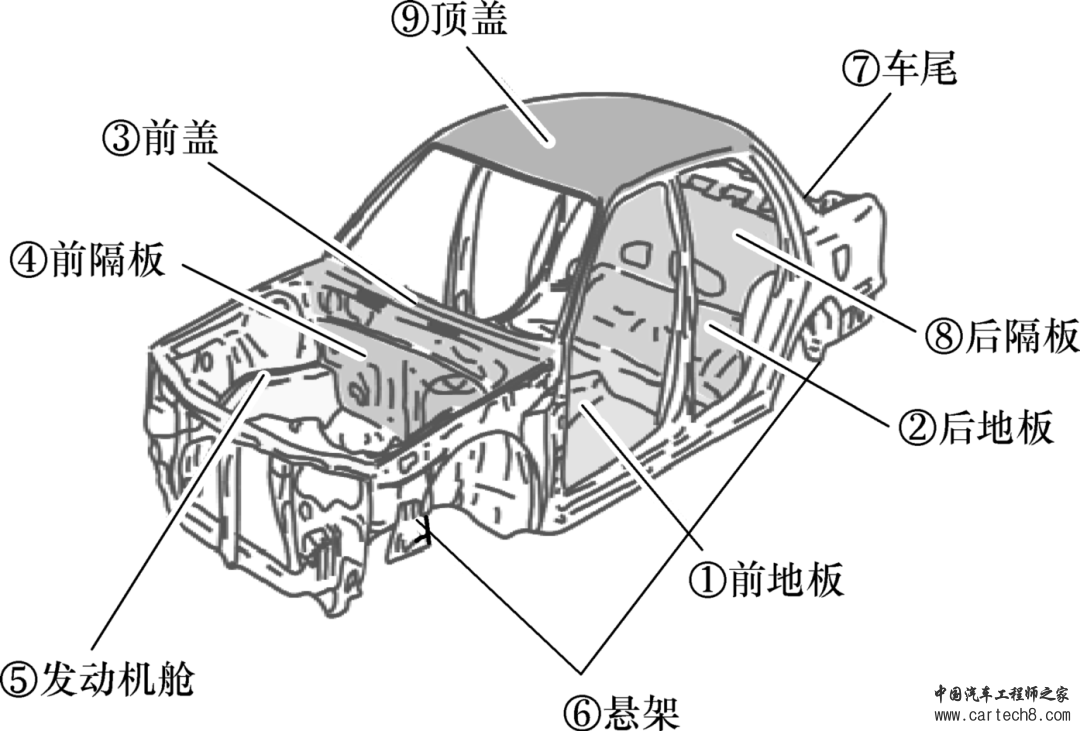

车身
如果车身刚度设计不合理,车身模态会很容易被激励起来。某些部位在低频范围内产生局部共振,进而引起车室内的空气共鸣。车身受到载荷时,如果变形过大,则会使搭载在其上的内饰件产生异响。所以对于车身系统需分别进行静刚度、模态、动刚度、VTF、NTF等目标设定。如图12所示为典型的白车身示意图。
图12 白车身结构示意图

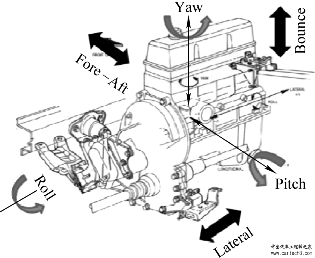

动力总成是汽车上最大的激励源,除了直接产生噪声以外,在工作过程中还会产生振动,振动通过悬置、排气吊挂等路径向车身传递。动力总成系统需进行模态的目标设立,动力总成模态―般包括刚体模态、弹性模态和局部模态。图13为某动力总成的刚体模态。
图13 动力总成的刚体模态

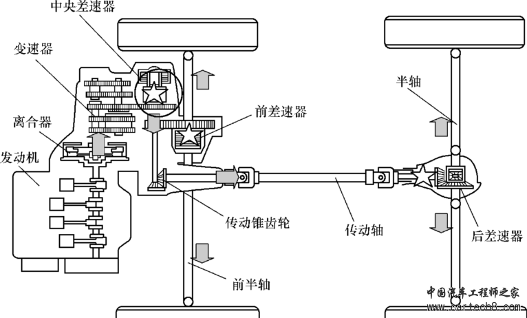

驱动系统
驱动系统结构复杂,存在大量的模态,频率范围宽,是车身的主要激励源之一。因此,在设计驱动系统时,要与整车通盘考虑,保证相关模态分布合理。图14所示为典型的前横置四驱系统示意图。
图14 前横置四驱系统

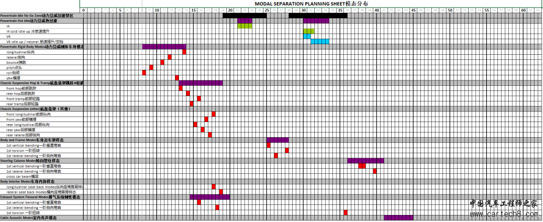

处理高频噪声的主要方法就是声学包装,针对不同的声源频率特性,需要结合成本采取有针对性的降噪措施。在设计阶段,需要对每个影响整车声学包装性能的部位设定目标。2.3.3 模态分布表汽车是一个复杂的系统,各部件互相关联,需要采用整车模态规划来避免NVH问题的出现,或者解决已经存在的NVH问题,如果问题频率较低,则主要通过模态规划来实现,如果问题的频率较高,则主要通过声学包装来实现。简单地讲,就是通过模态分离,以避免出现共振。如图15所示,模态规划表可以用来指导汽车的总体NVH设计,因此,模态规划表非常重要。
图15 整车模态规划表3. 工程设计阶段按照整车开发流程,当完成概念设计和目标设定及分解以后,就进入了正向工程设计阶段。正向设计过程中的分析内容应该能够涵盖零部件、系统和整车,与NVH目标项是对应的。

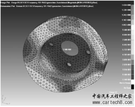

汽车上的一些零部件需要保证模态和刚度要求,如动力总成中的曲轴、连杆、活塞、机油泵壳体、气门室罩盖等关键件,底盘系统中的摆臂、转向节,制动系统中的制动盘、制动钳,驱动轴、悬置支架、空气滤清器壳体等。图16所示为制动盘模态分析示意图。
图16 制动盘模态图

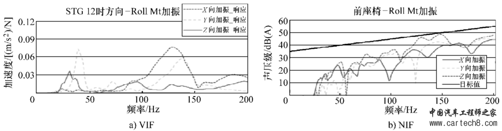

系统级分析包括:白车身(可以开展静刚度、模态、动刚度分析等),动力总成(激励分析,模态分析,发动机、变速箱壳体辐射噪声分析等),悬置系统(模态分布、解耦率、隔振率和传递力等)分析。如图17所示为振动传递函数(VTF)和噪声传递函数(NTF)结果。
图17 传递函数曲线
