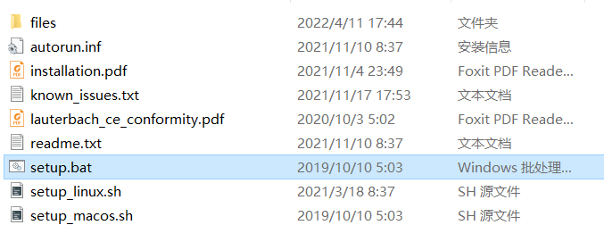

安装软件

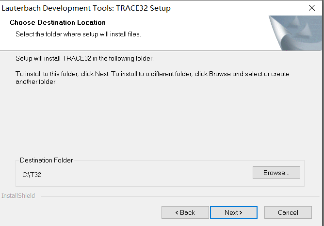

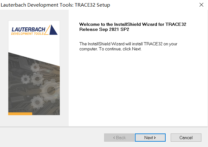

安装trace32软件,配合劳德巴赫调试器使用。打开安装包,双击setup.bat进行安装,一路next,进行安装。

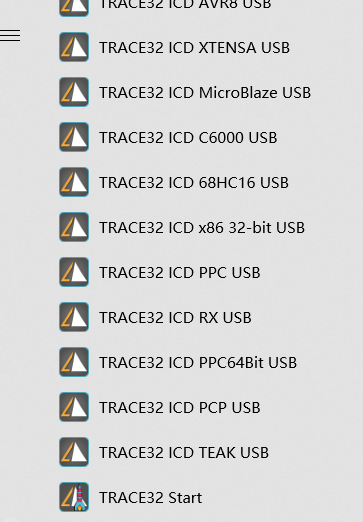

安装完成侯在开始菜单可以看到如下图所示的一系列图标

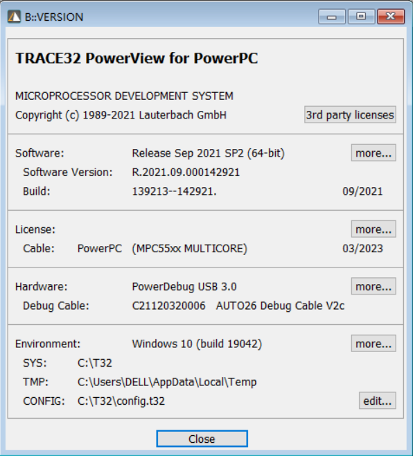

打开查看下,license信息。

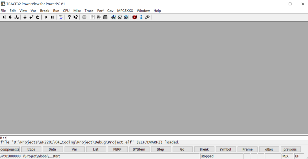

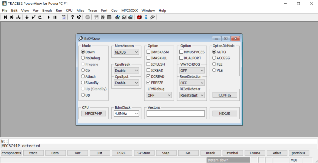

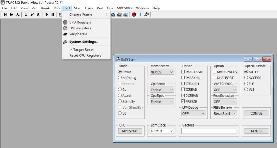

设置CPU
下载程序测试,

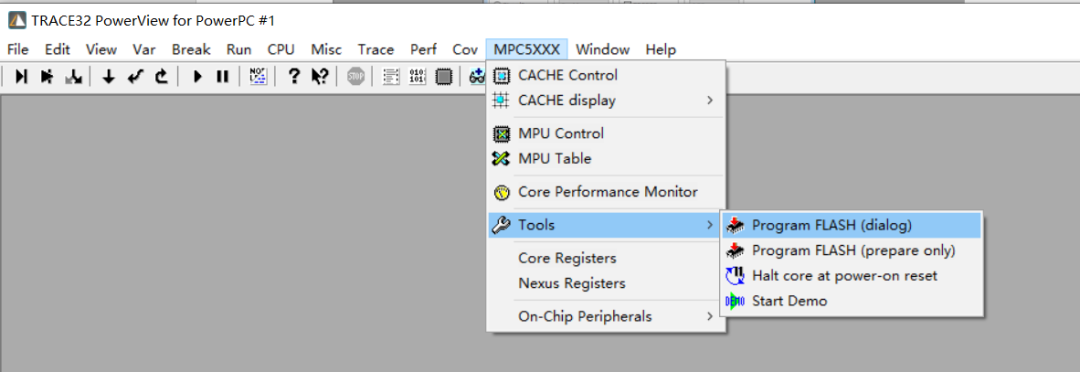

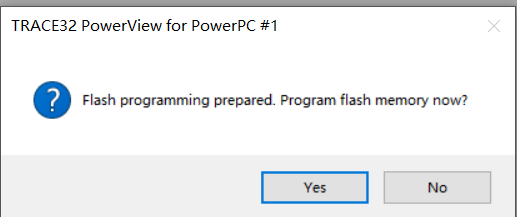

在tools->Program Flash

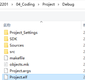

装在要下载的文件
下载完成

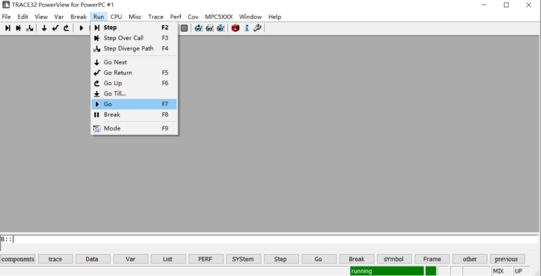

运行测试

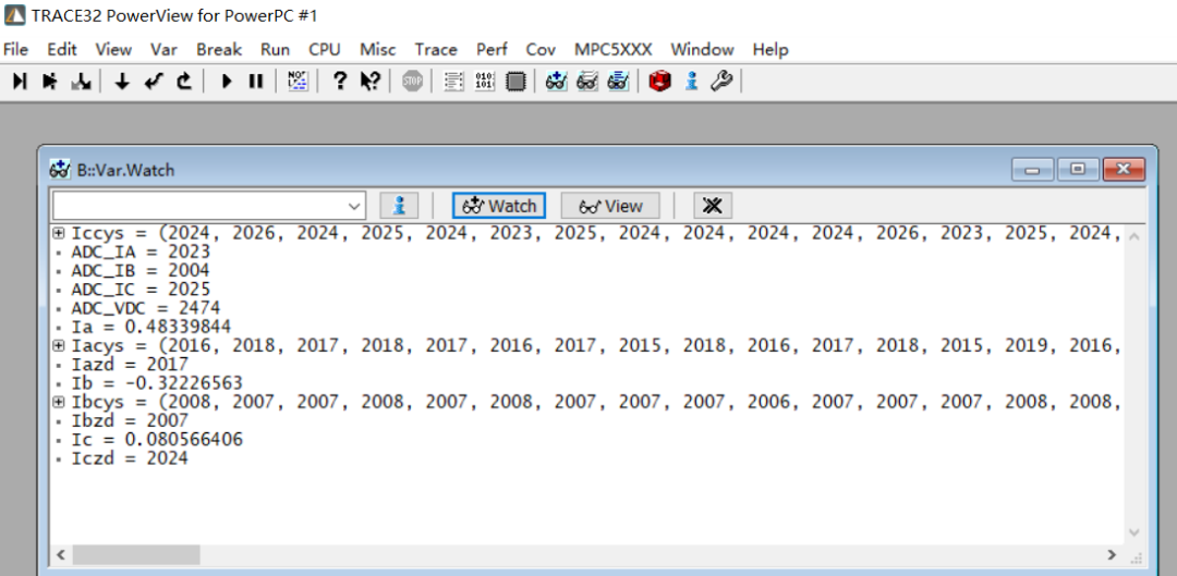

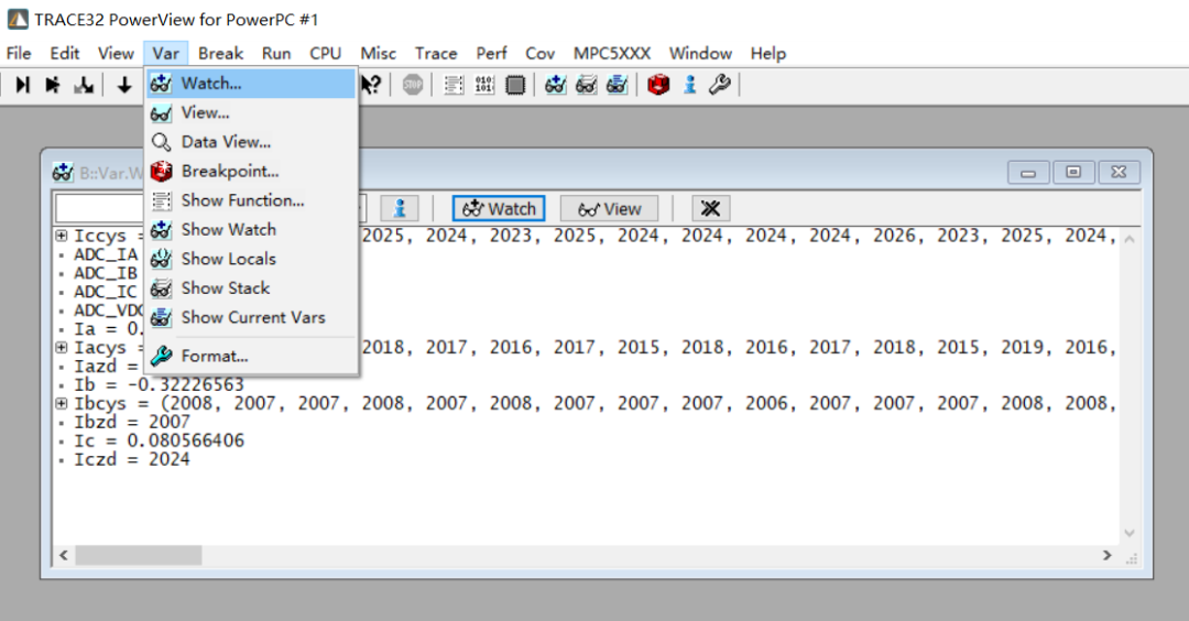

观察变量
在Var菜单里添加要观察的变量,可以查看变量值。
